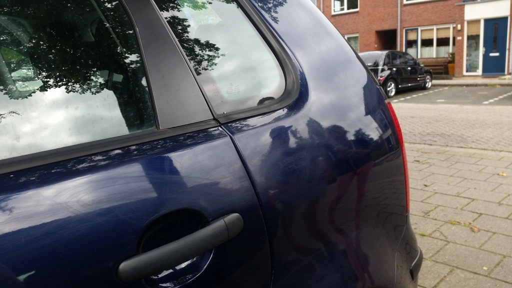

Vandaag werd ik benaderd om is naar een auto te kijken. Na een avond stappen was er over de auto gekotst en was dit gewassen, met krassen tot gevolg. Althans, dit was het verhaal.
Ik verwachte dat de eigenaar de auto had gewassen met een spons of iets dergelijks en dit voor swirls had gezorgd.
De eigenaar had volgens eigen zeggen de auto met een spons gewassen. Zo'n aswas-spons met een schuurkant en een 'zachte' kant en had uitsluitend de 'zachte' kant gebruikt. BIj het zien van de auto kon ik niet anders denken dat er een OF héééél hard geboend was met die 'zachte' kant OF simpelweg wél de schuurkant was gebruikt OF dat de kotser spijkers had gegeten...
Bij het zien van de auto schrok ik best wel effe -->

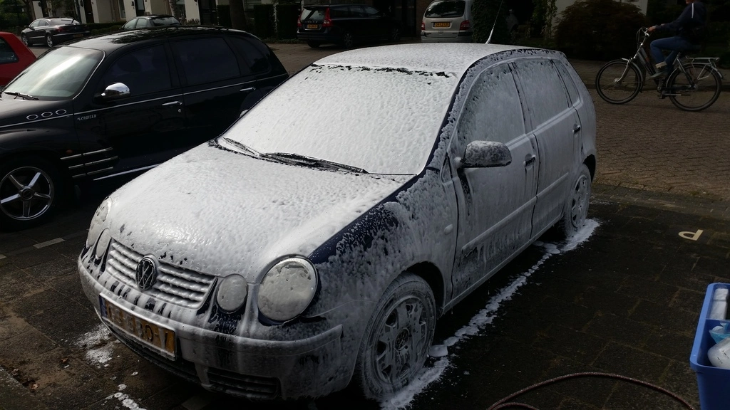

Op de foto's is het niet goed te zien, maar het schuim lag vol vuil -->

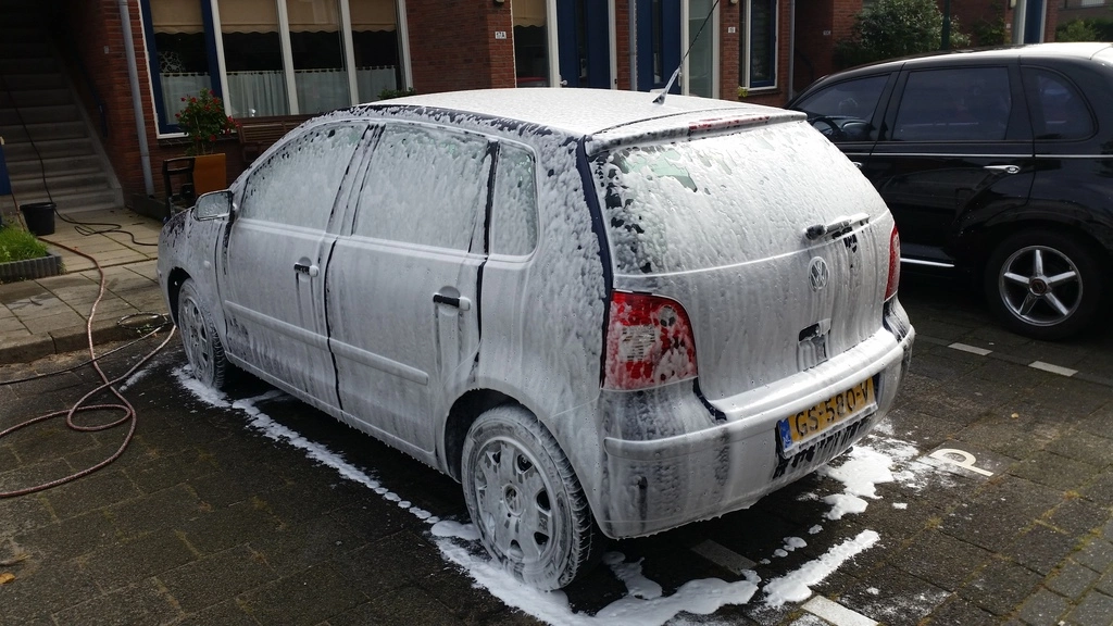

Schade duidelijk, na foamen en wassen -->

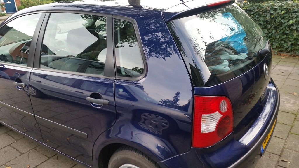

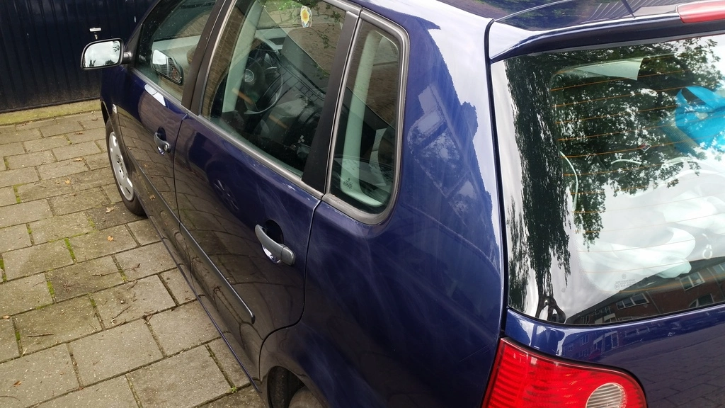

Daarna heb ik het achterpaneel en achterdeur gekleid en gepolijst. Ik verwachte al een harde lak (VW) maar had uiteindelijk 2 hits met Veloce-Geel + 2 hits met Witte Spiderpad-S3 nodig om op 80% correctie te komen. De schuurspons had blijkbaar behoorlijk diepe krassen getrokken die ik met mijn DAP niet weg kreeg, maar stukken minder waren geworden.
