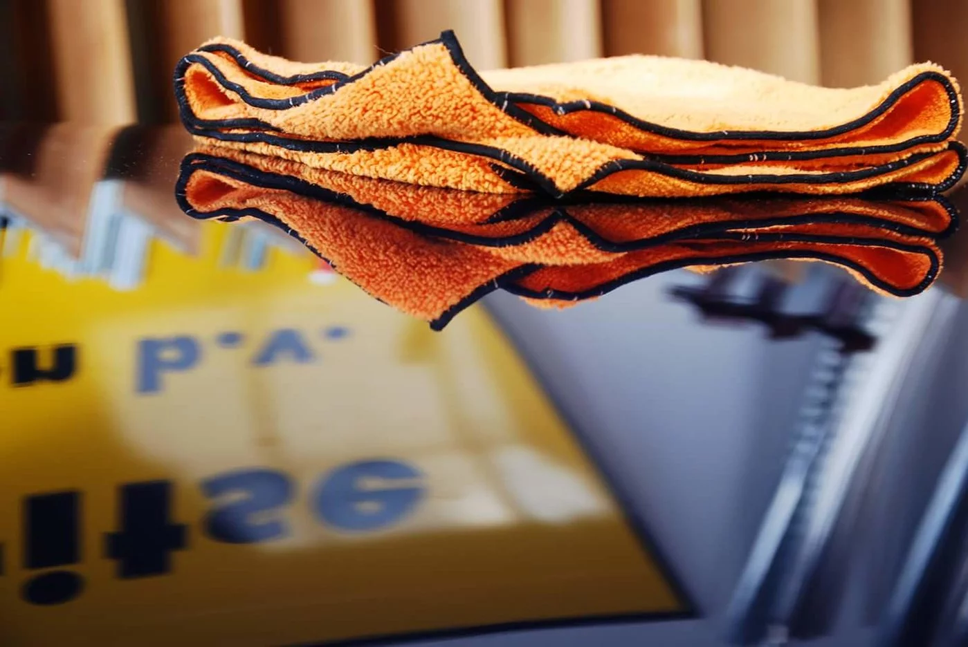

Resultaat na een 2-tal hits paarse pad en S3 op een D/A
Echter als je er een lamp opzet, zie je nog een lichte waas.
Nabewerken met een oranje Scholl pad en S17 was voldoende.

Wat een belachelijke reflectie op jouw foto, Pat. WTF!
