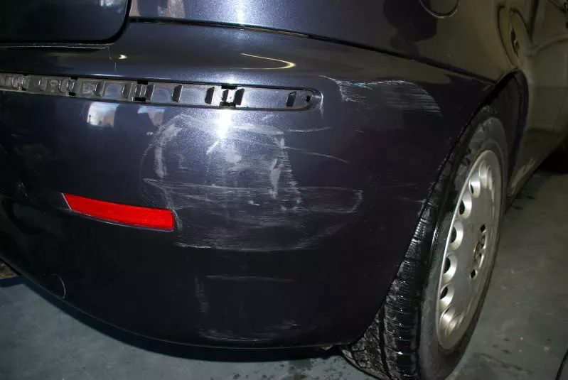

Een vriend van me kwam langs met zijn 147 JTD. Hij had een Opel Corsa geschampt op een parkeer plaats. De corsa had een scheur in de bumper. De Alfa kwam er vanaf met een fikse schaafplek.
Of ik daar nog iets kon doen. Tuurlijk ik kan altijd iets doen, toch ?
* Bumper afgenomen met Spray en Wipe
* Sierstrip eraf gehaald
* 2x hit met Monello Mezzo op een oranje en witte pad
* 1 hit met Monello Finale op zwarte pad
* laagje Natty paste wax
Totale tijd 20 minuten. Resultaat: 80%: Kosten. NUL

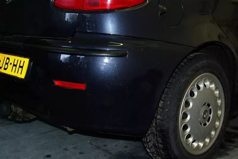

Na
Het is bijna helemaal weg. Echter de lak is op sommige plekken gescheurd door de lage temperatuur. Als dit in de zomer was gebeurd was de schade minder geweest.
