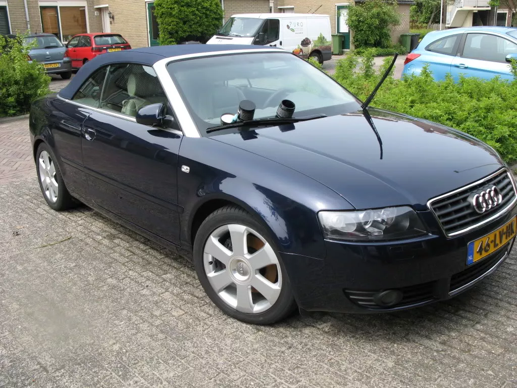

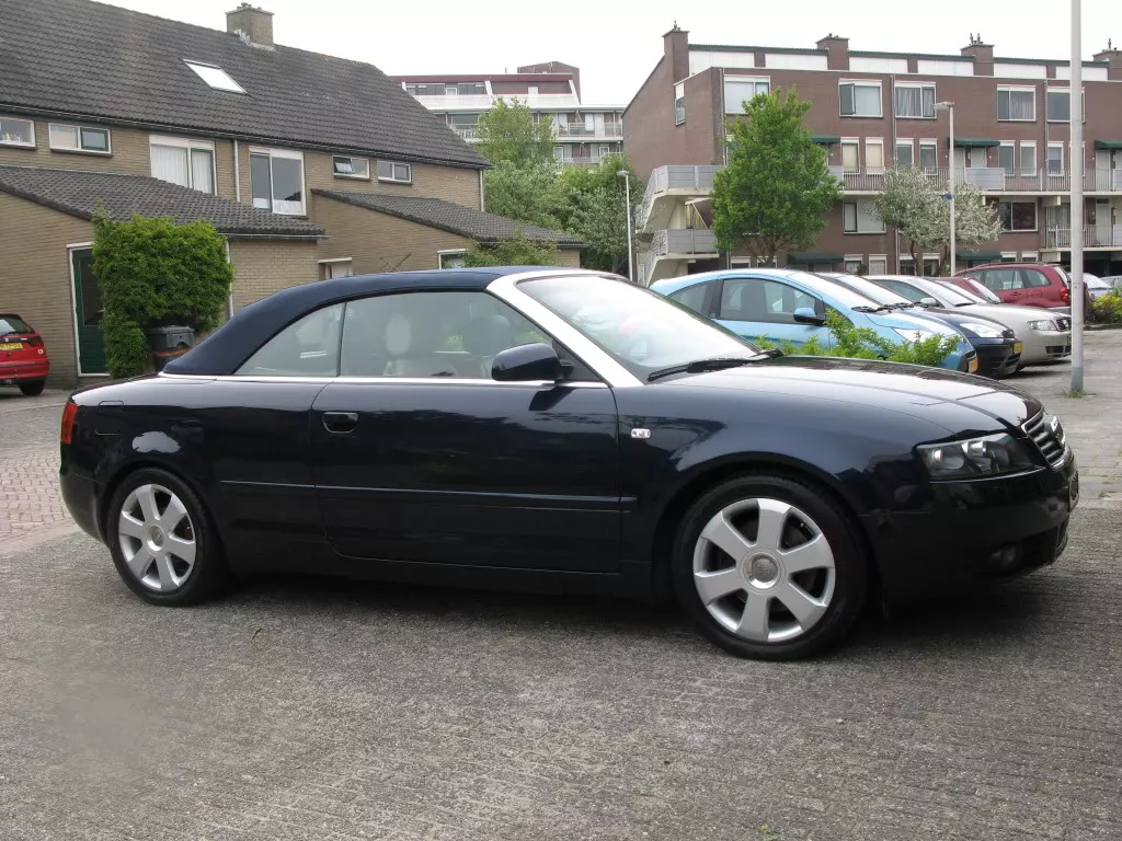

Vandaag een donkerblauwe Audi A4 cabrio te gast van een collega. Een mooie 2.4 v6 leder interieur etc. full option. Hele mooie auto kon alleen wel wat liefde gebruiken.

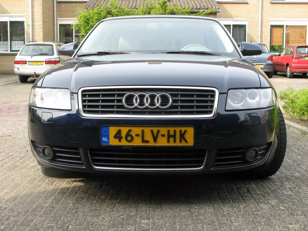

Zo kwam de A4 binnen.

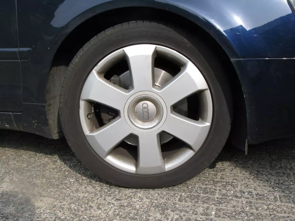

Onder de vliegen en de velgen hadden al in tijden geen borstel gezien.
Na een kleine inspectie kwam er al wat 'aandachtspunten' naar voren.

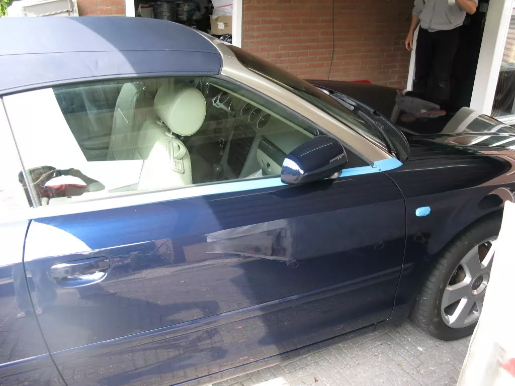

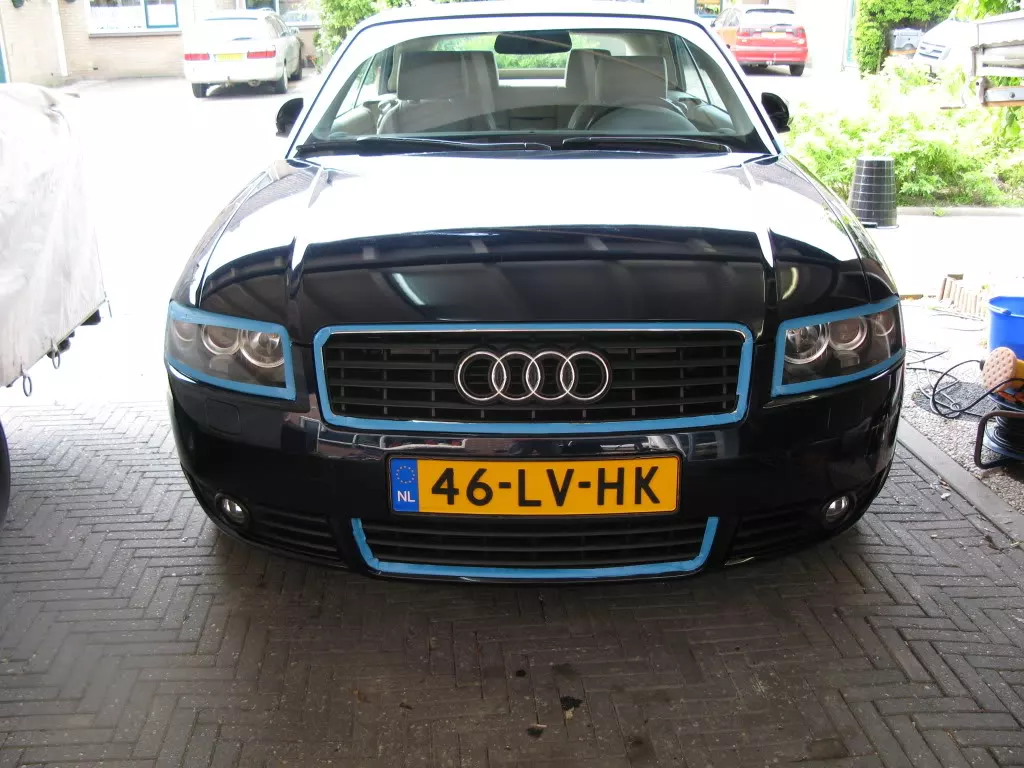

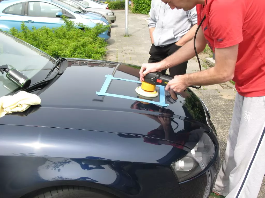

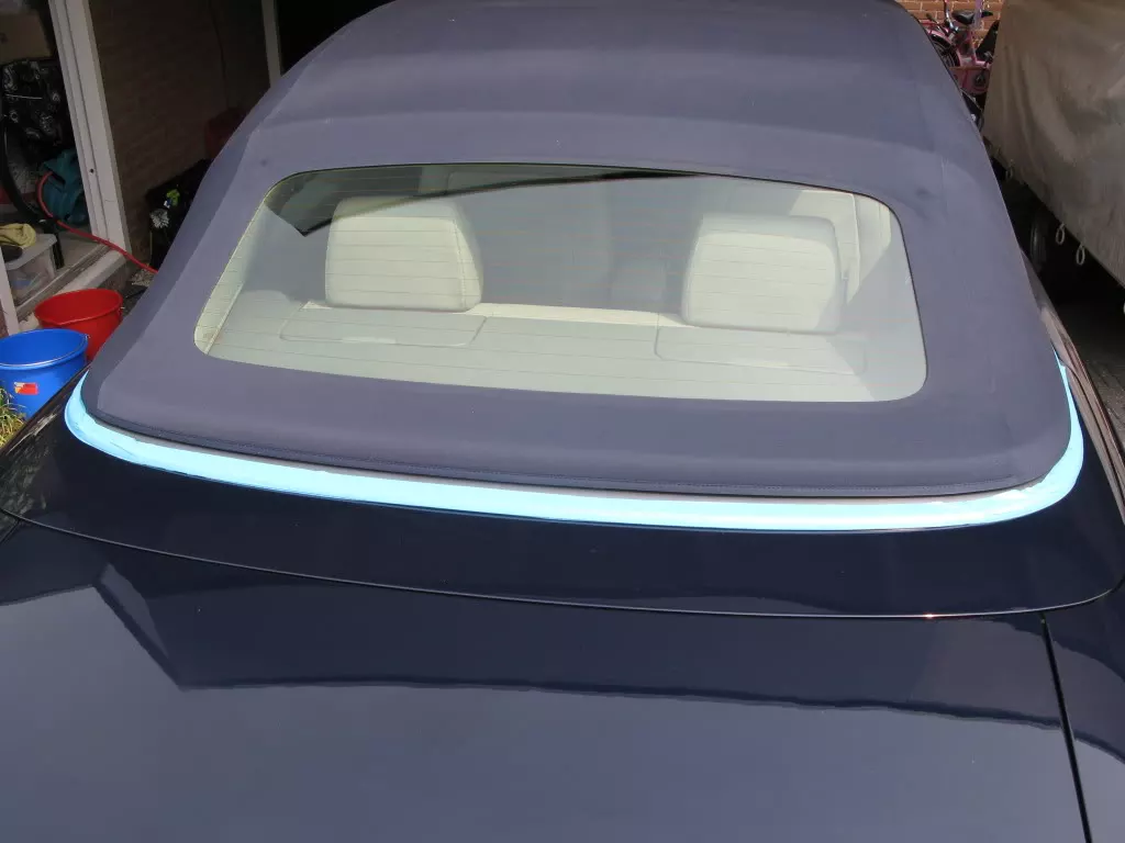

Martijn kwam nog ff buurten en een blikkie BEF ophalen en heeft gelijk ff mee gekleid en getaped. Na het kleien de auto ingetaped. Koplampen van kunstof, aluminium sierlijsten, knipperlichten en stoffen cabriodak allemaal geen dingen waar ik met de polijst pads overheen wil.
Auto in getaped.

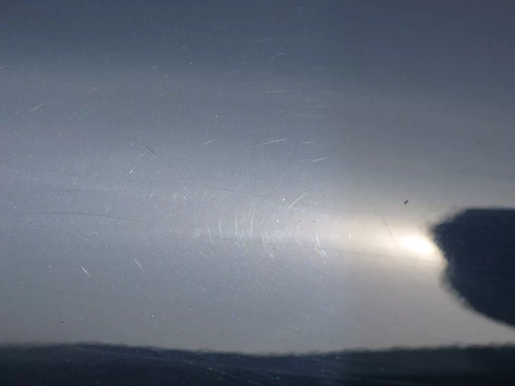

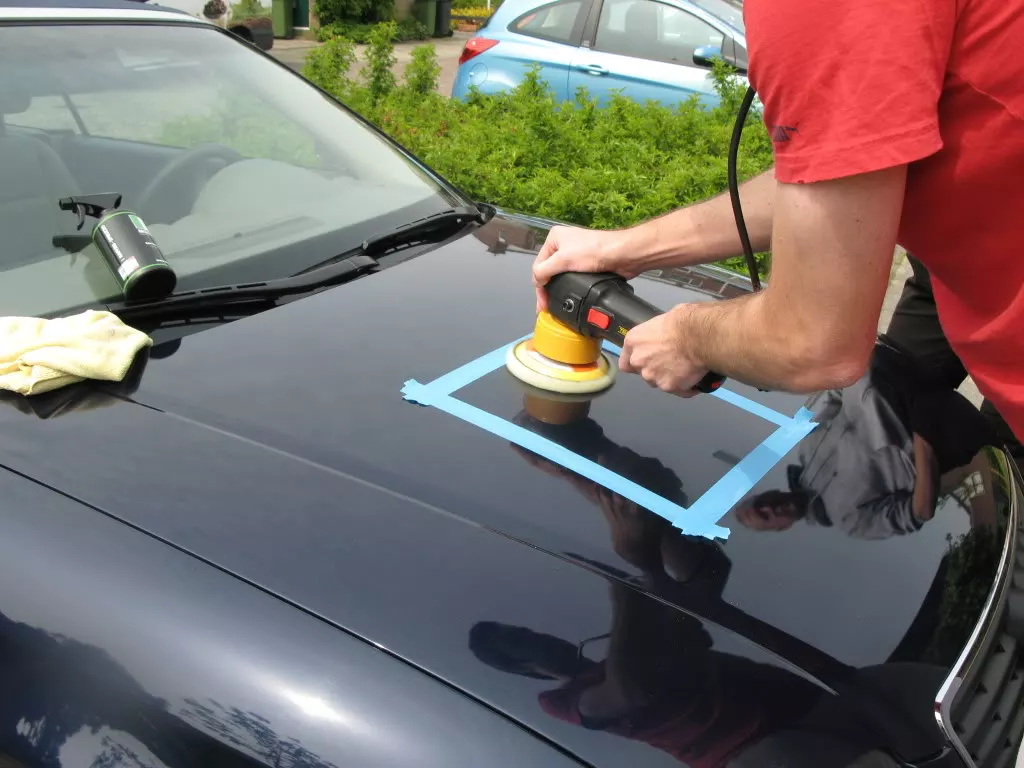

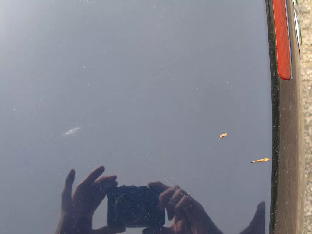

En toen de testspot. Welke combo werkt het beste? De motorkap was erg slecht gespoten leek wel of de blanke lak niet goed gevloeid had ofzo, echt mega sinasappel huid niet normaal. Waarschijnlijk een mislukte spotrepair met blanke lak overspray ofzo. ik ben uiteindelijk uitgekomen met Monello Inizio op een oranje Lake County pad en daarna gefinished met Monello Finale op een licht groene Lake County pad voor de motorkap, de achterbak en de boven kant van het bestuurders portier en achterscherm hier zat een flinke kras.
En die was weg na de dosis liefde LOL
Rest van de auto heb ik kunnen doen met 1 pass Monello Finale op een licht groene Lake County pad. De motorkap had toe ik klaar was weer swirls ik denk dat de berijder iets te hard had gewerven ofzo dus nog 1 pass met Monello Finale op een zwarte Lake County pad.

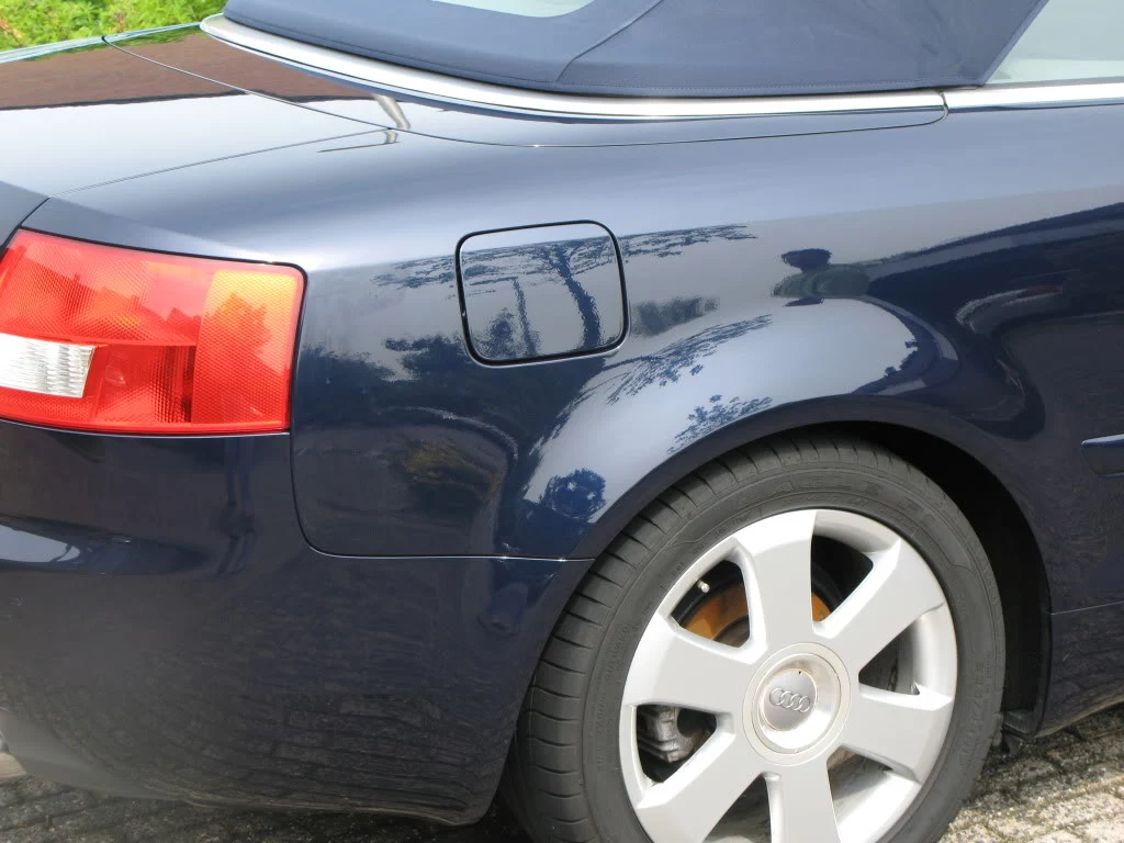

Hierna aan de slag. Na het polijsten de gehele auto in de Poorboys Blackhole op een zwarte Lake County pad. Daarna Collinite #915 Marque d'Elegance op een gouden Lake County pad. Het polijstresidu afgenomen met Monello Spruzzo en verschillende MF doeken. Uitgepoetst met Dodo Juice Fantastic fur en dikkiediks.
Interieur gedaan met Meguiars APC 1:10 en ingewreven met Poorboys Natural Look. Banden met Meguiars shiny gel en trims met Smartwax Smartdetail.

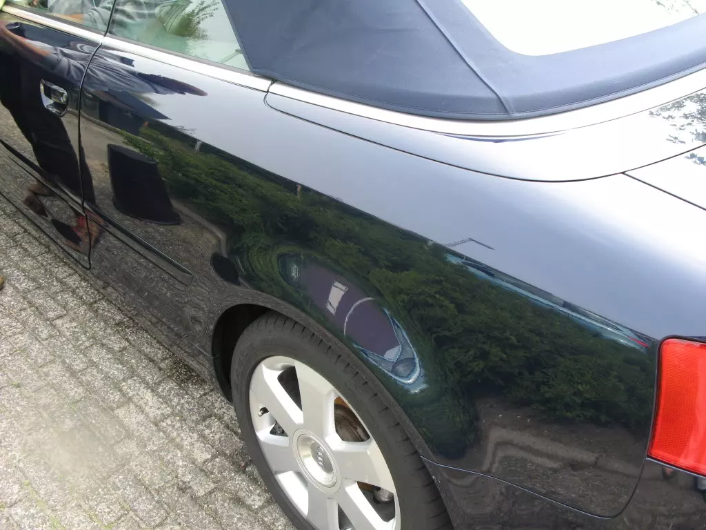

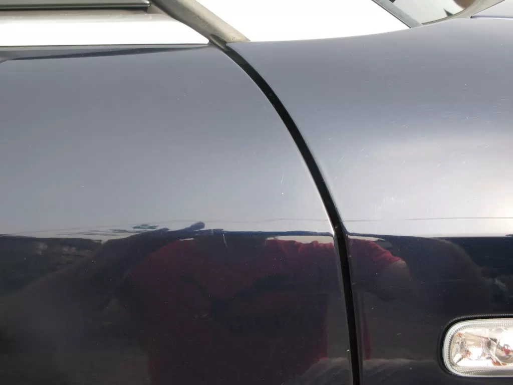

Reflectie portier (altijd leuk) zon scheen helaas niet.
Reflectie motorkap.

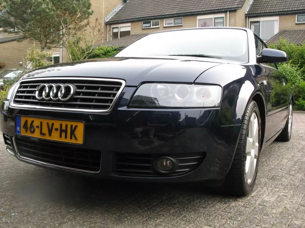

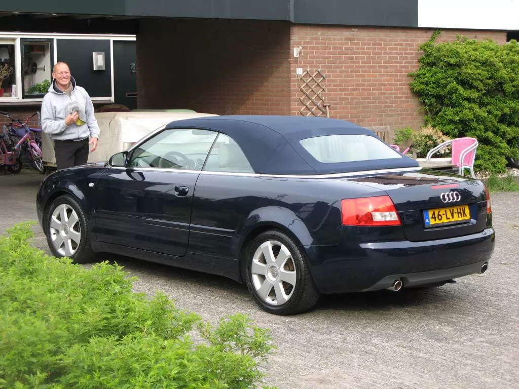

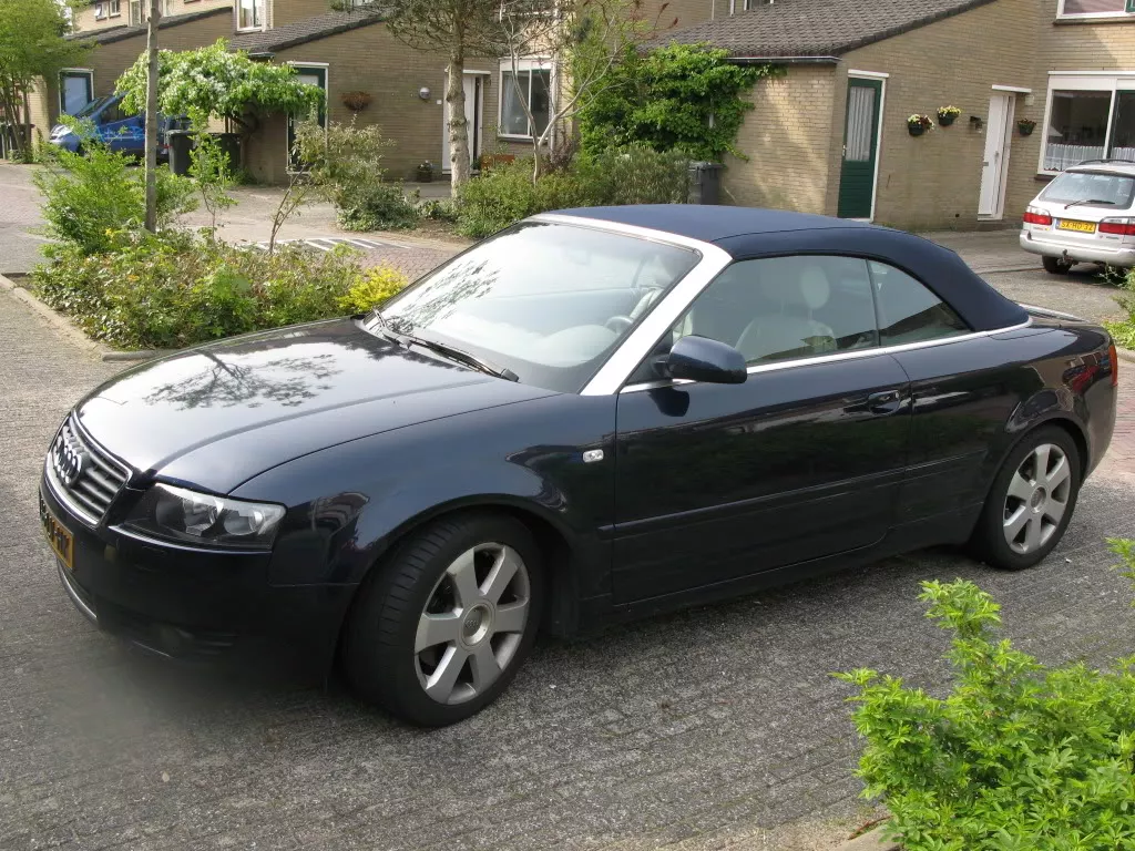

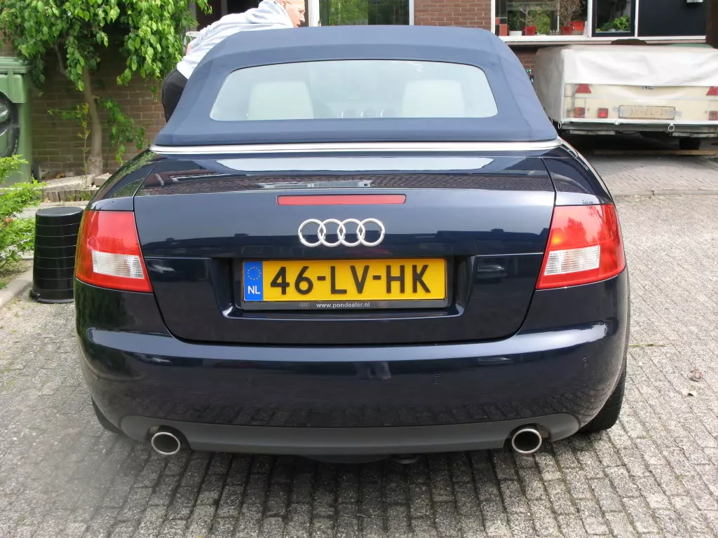

Eindresultaat totaal:
Pff nu klaar en een lekker wit-biertje.
Auto in getaped.
