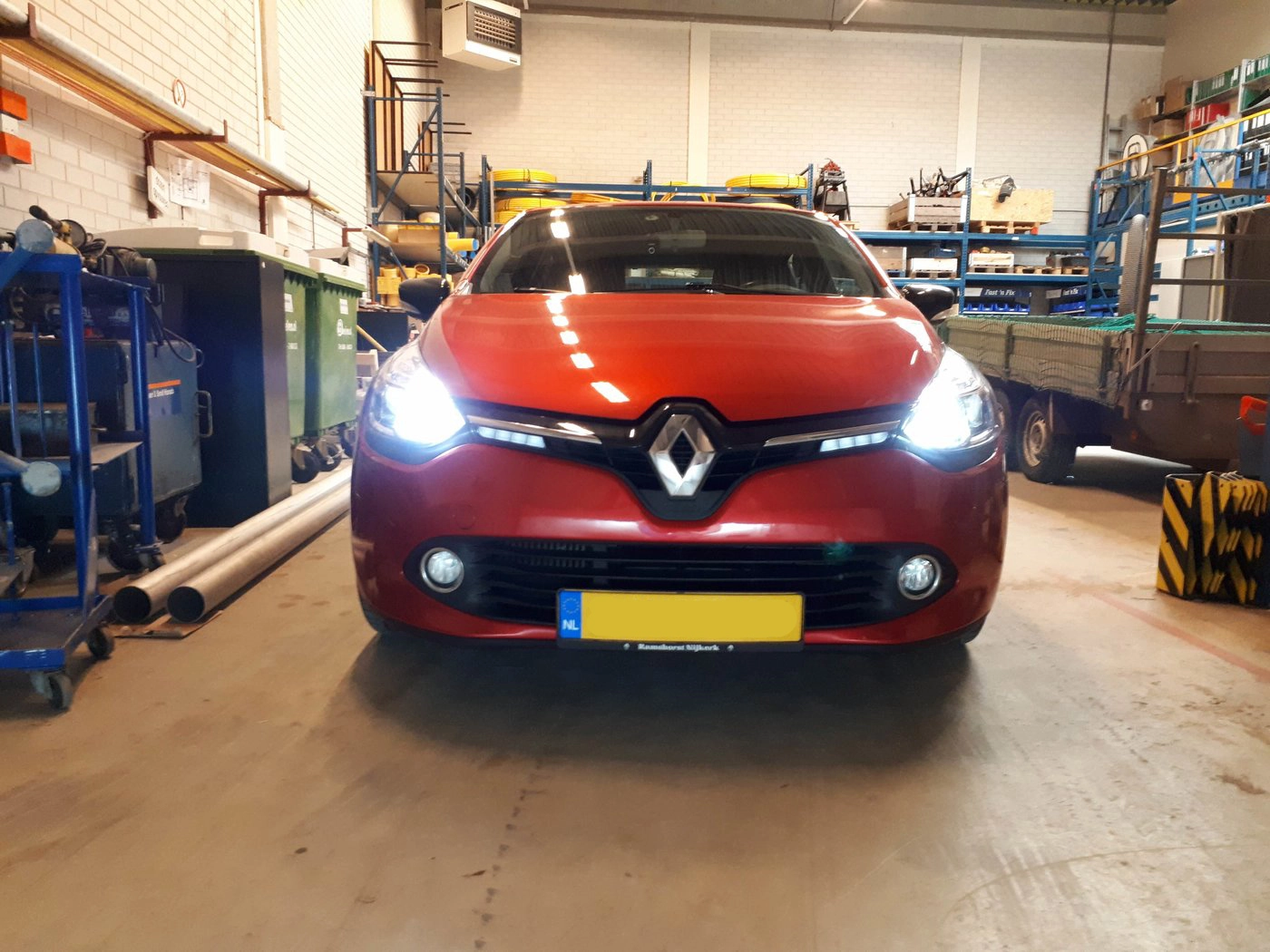

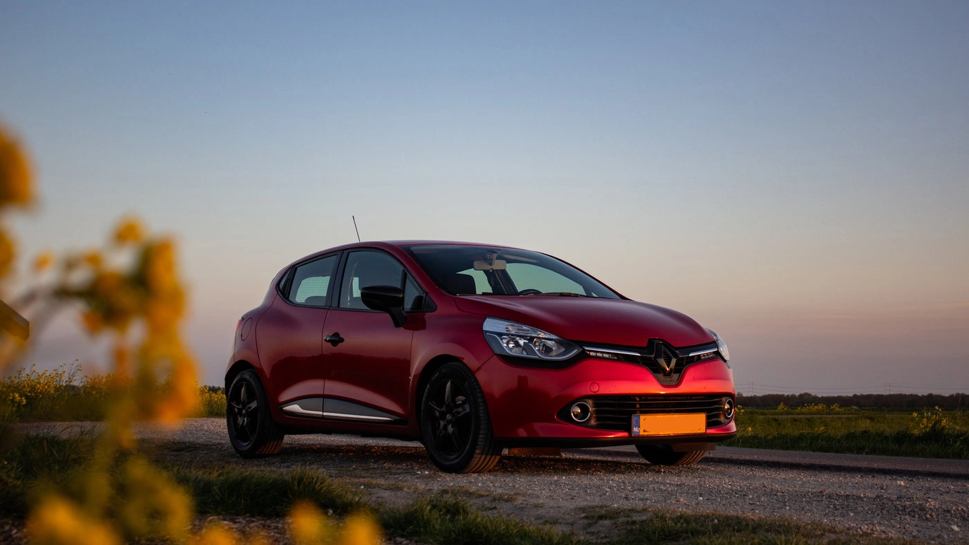

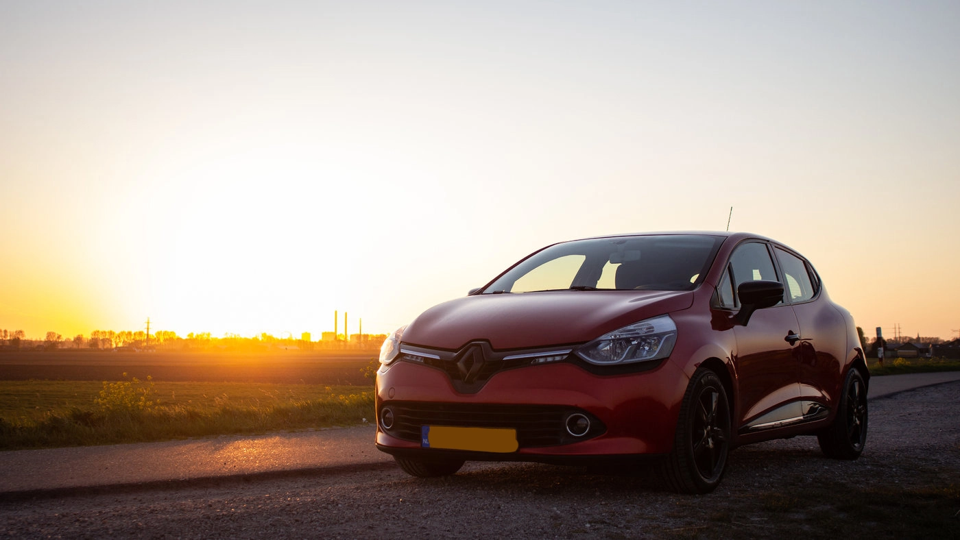

Even een kleine fotoshoot gedaan net.
Heb dit op de terugweg uit werk gedaan. Dus de auto was voorzien van een flinke laag dode vliegen en stof. Maar dat mag de pret niet drukken haha.

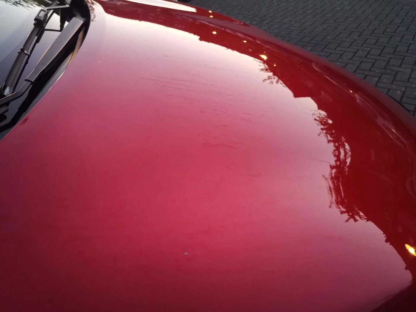

Vandaag de auto even gewassen.
Nu kwam ik er achter dat er rare vlekken op mijn motorkap zitten. Iemand enig idee hoe ik dit er uit krijg?
Ook zitten dezelfde vlekken op 1 spatbord.
Dit is na het wassen / drogen van de auto.
Lijkt mij dat je product daar is uitgelopen o.i.d.
Waar heb je mee gewassen, wat zit er op de auto, etc?
Ja het lijkt inderdaad op een watervlek...
Het zat er al voordat ik de auto ging wassen. Ik zag het een aantal dagen geleden al op de auto zitten.
De Auto staat in de Mohs + CanCoat en een vers laagje Cure. En heb het gewassen met Gyeon Foam en Gyeon Bathe. Verder niks mee gedaan.
Zou zonde zijn als ik het moet polijsten, want dan gaat de coating er af. Dus zoek een iets minder agressievere manier. :)
Heeft de auto op een plek gestaan waar er iets op heeft kunnen komen?
Ja, voor mijn werk ben ik vooral nu veel aan het rijden. Ben vandeweek door meerdere stukken gereden met wegwerkzaamheden. En heb onder een aantal bomen geparkeerd. De auto is afgelopen 4000km niet gewassen... Maar het zit er naar mijn weten pas een paar dagen op.

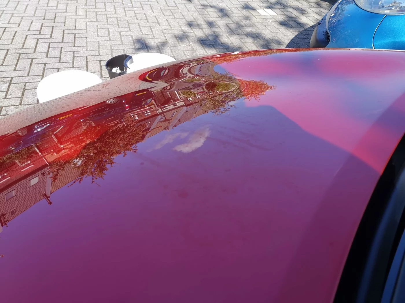

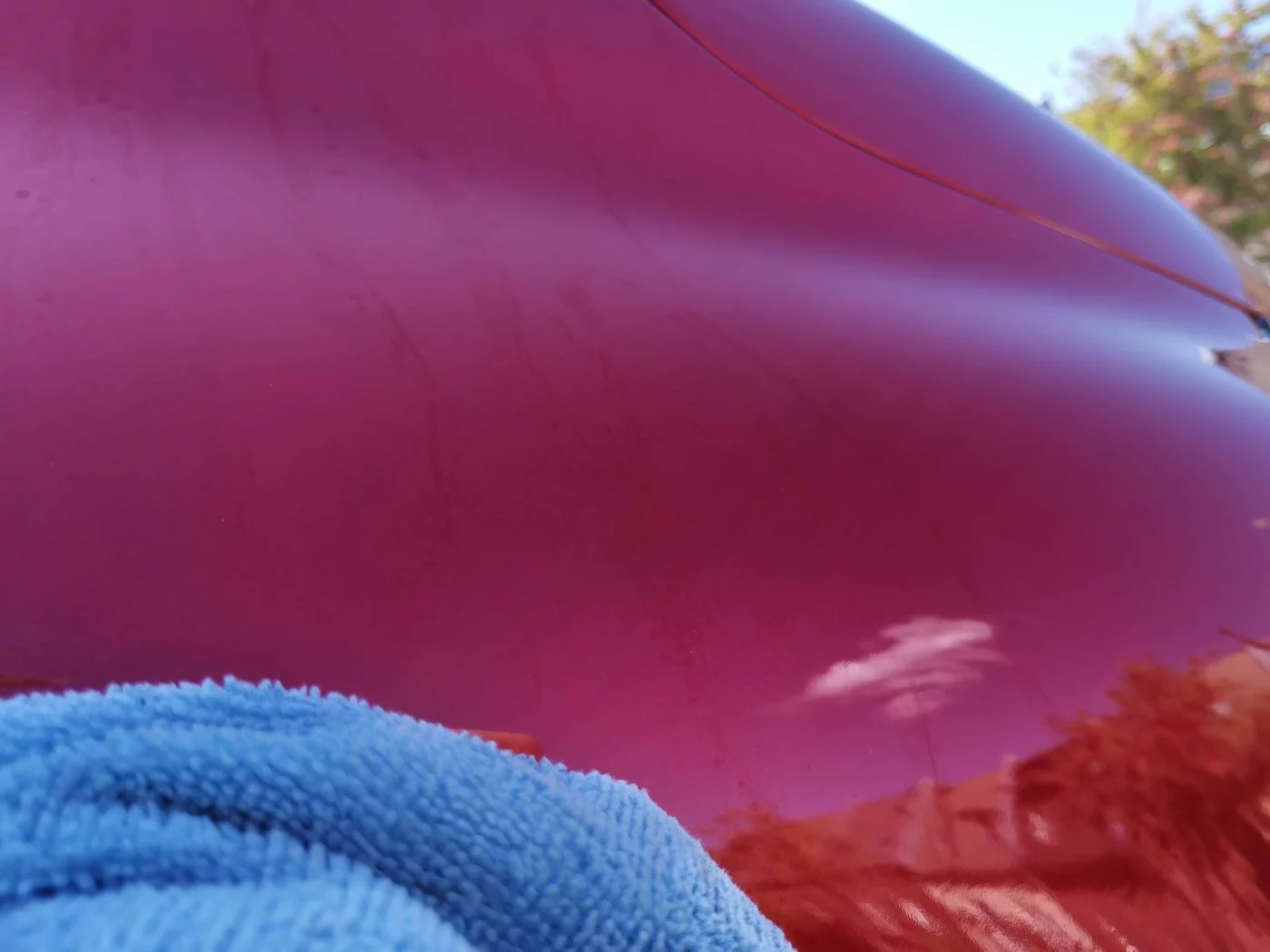

Net toch nog even gekeken op de motorkap omdat het mij behoorlijk irriteert.
Je ziet het nu erg goed zitten. Ook voel ik dat er iets op de lak zit.
Je hoort het ook als ik met mijn vinger er overheen ga.
Wat zijn mijn opties tot verwijderen? Kleien? Ben bang dat ik de coating aantast.
Misschien helpt non Ferro? Of een Tar remover?
Oke, ik kon het niet laten haha. Zojuist een hete doek laten intrekken op de plekken. Maar dat deed niet zoveel. Het maakte het wel iets zachter.
Vervolgens een tar and glue remover geprobeerd. Heel even laten intrekken en voorzichtig gewreven. En weg was het.
Geen idee wat zo'n enorme vlek heeft kunnen veroorzaken... Morgen de hele motorkap behandelen. Ik ga wel voor de zekerheid de plekken zacht laten weken met de warme doek. Thanks voor de hulp!

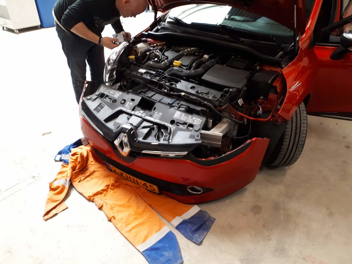

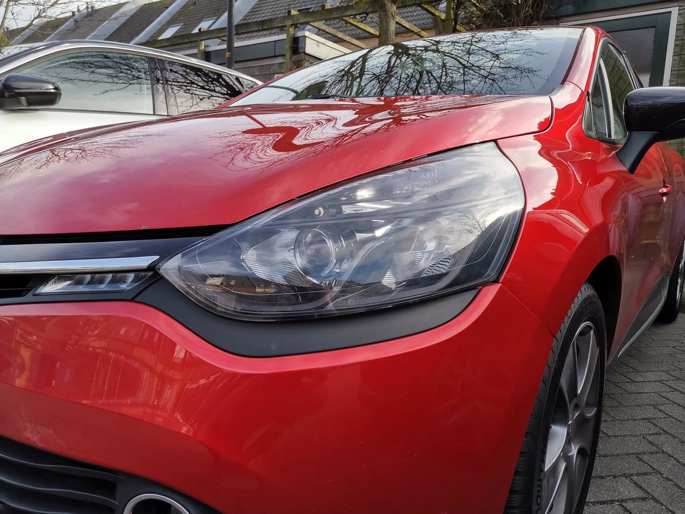

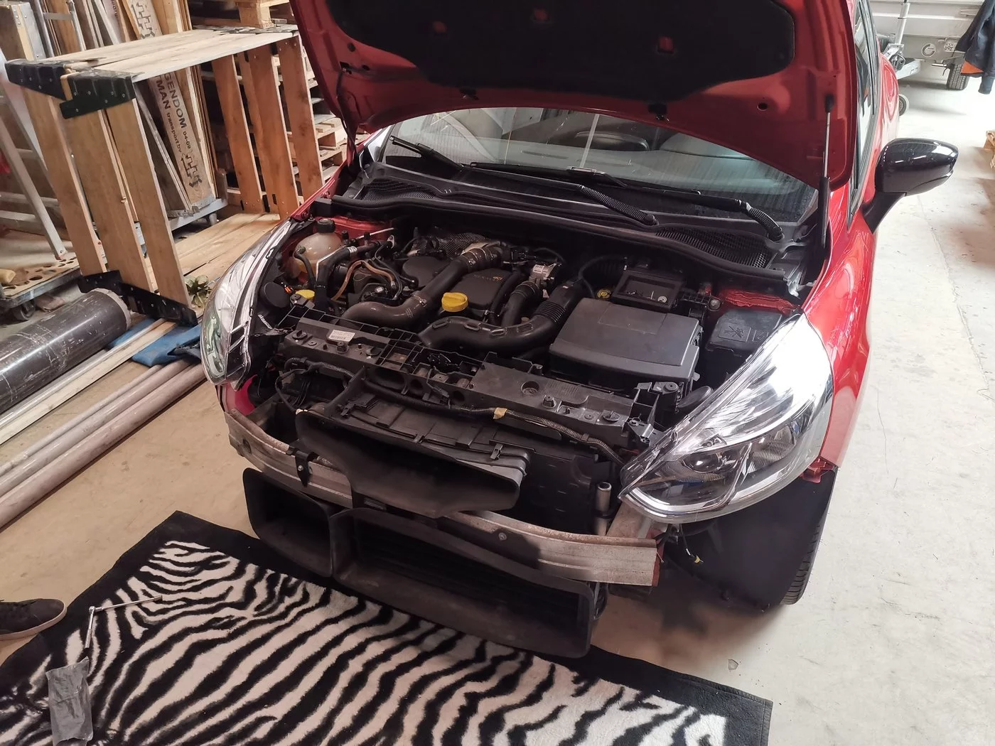

Na een tijdje weer met de originele lampen gereden te hebben toch besloten om te kijken of ik mijn koplampen kon laten ombouwen met een bi-xenon projector. Ik heb contact gezocht met Retrofitlab en die hadden toevallig nog een setje liggen die ik voor een mooie prijs mocht overnemen.
Het werd uiteindelijk toch nog een hoofdpijn project. Had voor de 1000ste keer de bumper weer losgehaald (kon het inmiddels met mijn ogen dicht) en de lampen gemonteerd. Kwam er toen achter dat 1 bevestigingspunt van de koplamp was afgebroken en dat het klemmetje van de lamp was verdwenen. Had toen de lampen weer terug gestuurd en ALWEER de oude lampen gemonteerd.
Aantal weken later waren de lampen gerepareerd en kon ik weer de bumper er af halen. Gelijk een hoge kwaliteit Hilox xenon kit gekocht.
Toen zaten eindelijk de lampen er in :)

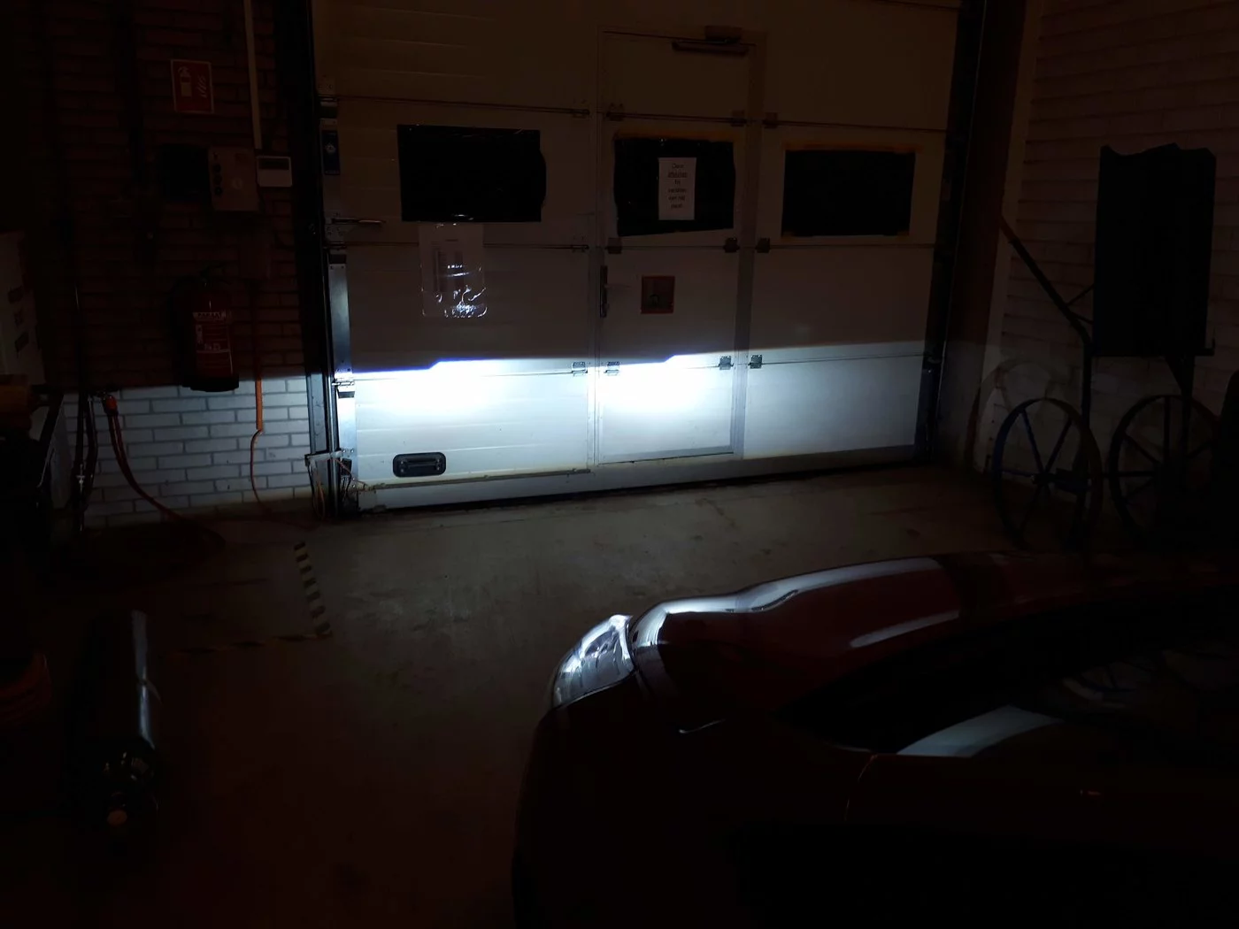

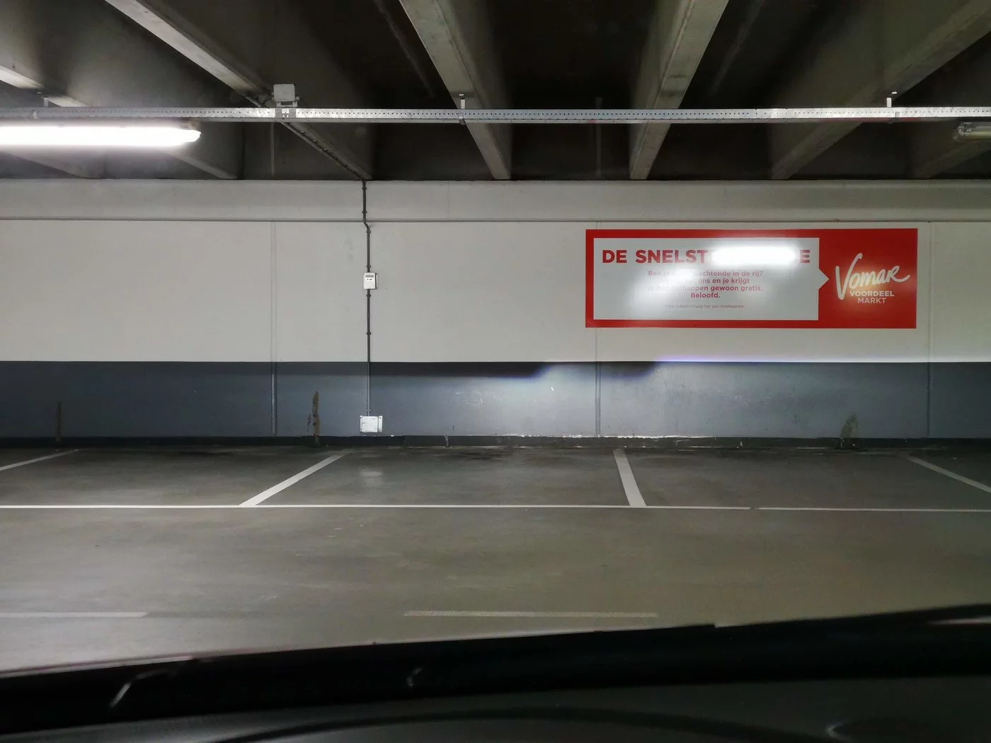

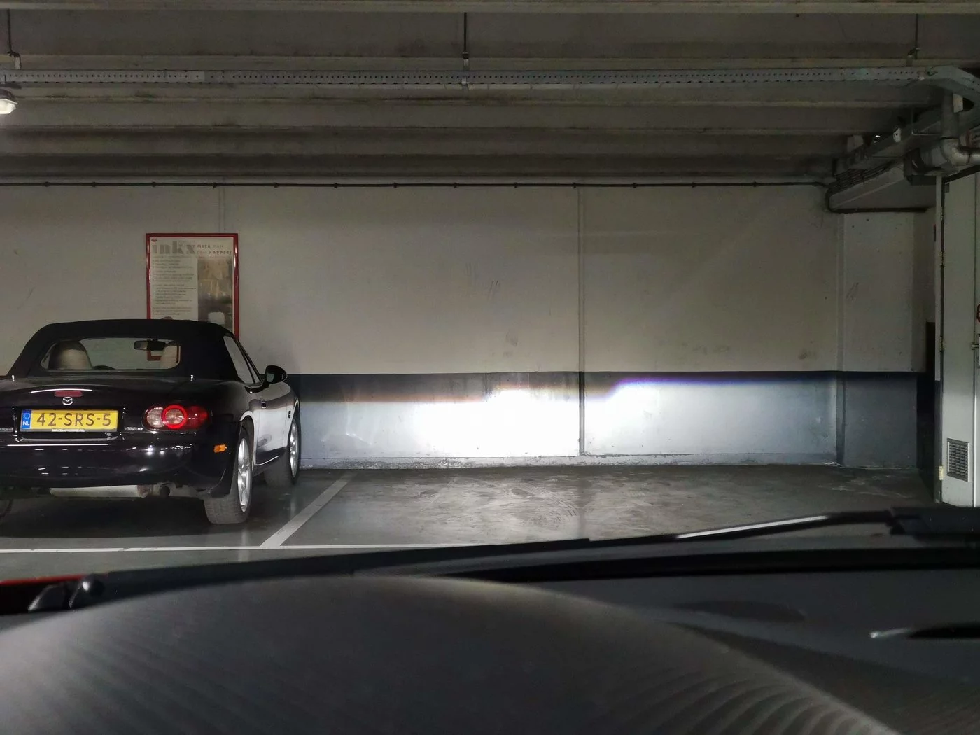

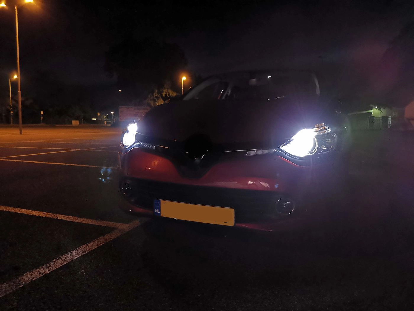

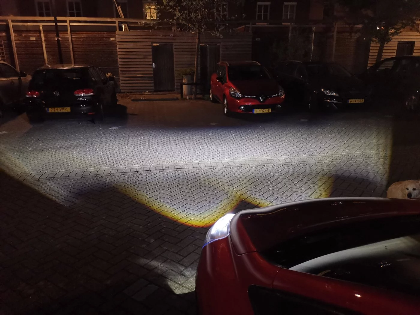

Ik dacht eindelijk klaar te zijn... zucht haha. De xenon kit gaf minder licht dan mijn oude halogeen lampjes. Aangezien ik de kit al 2 weken in huis had voordat ik ze kon installeren was de tijd verstreken dat ik ze kon terugsturen. Contact gehad met de klantenservice. Die gaven aan dat ik geen "normale" koplampen had dus dat ik ze niet mocht terug sturen.
Heb deze foto's meegestuurd:
Oude koplampen met AliExpress Xenon kit.
De Hilox kit... Lichtopbrengst was echt niet goed...
Wat ik ook probeerde Hilox wou totaal niet meewerken en heb de moed maar opgegeven.

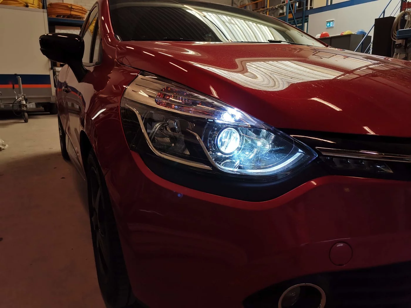

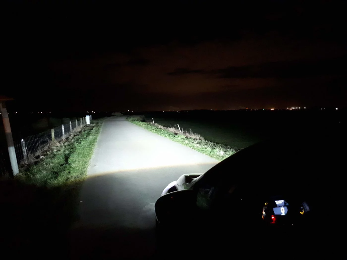

In de tussentijd had ik H1 LED lampjes besteld en die gemonteerd. EN JA eindelijk het lichtbeeld en lichtsterkte die ik gewend was :)
Ook gelijk H1 led in het grootlicht gedaan. En dan is dit het resultaat.
Het duurde even voordat ik was waar ik wou zijn. Inmiddels zijn de knipperlichten aan de achterkant ook vervangen voor LED. En heb ik de spiegels dynamische knipperlichten gemonteerd. De mistlampen heb ik vervangen voor Aharon Fog Smashers van Retrofitlab.
