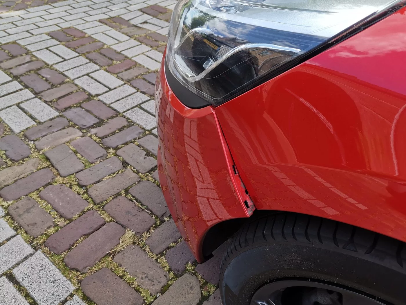

afijn, eenmaal thuis zag ik dus dat mijn koplamp op half 11 hing... Dus daar gingen we weer! Bumper er af.

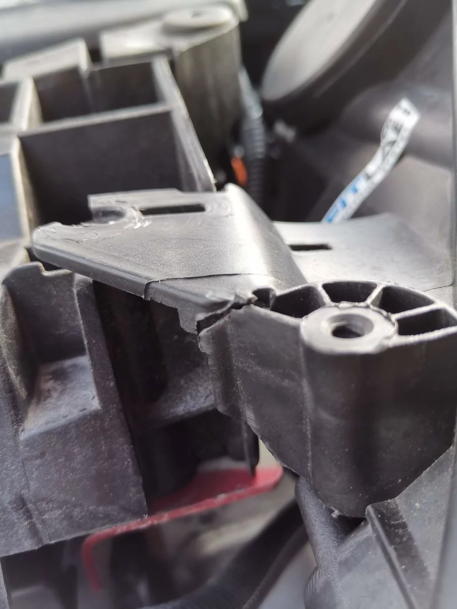

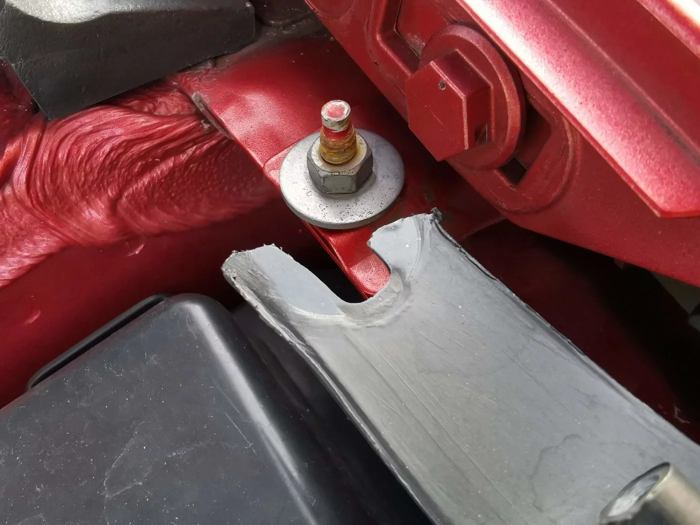

Kwam er toen achter dat 2 van de 3 steunen van de koplamp zijn afgebroken. zucht... Ook zijn alle clipjes aan de linkerkant van de bumper afgebroken.

Ik denk dat jouw bumper de koplamp heeft opgedrukt, met de afgebroken bevestigingspunten als gevolg. Wat de motorkap betreft: check ook even bij de scharnieren en onder de voorruit (incl. ruitenwissers) of je daar geen verborgen schade hebt.

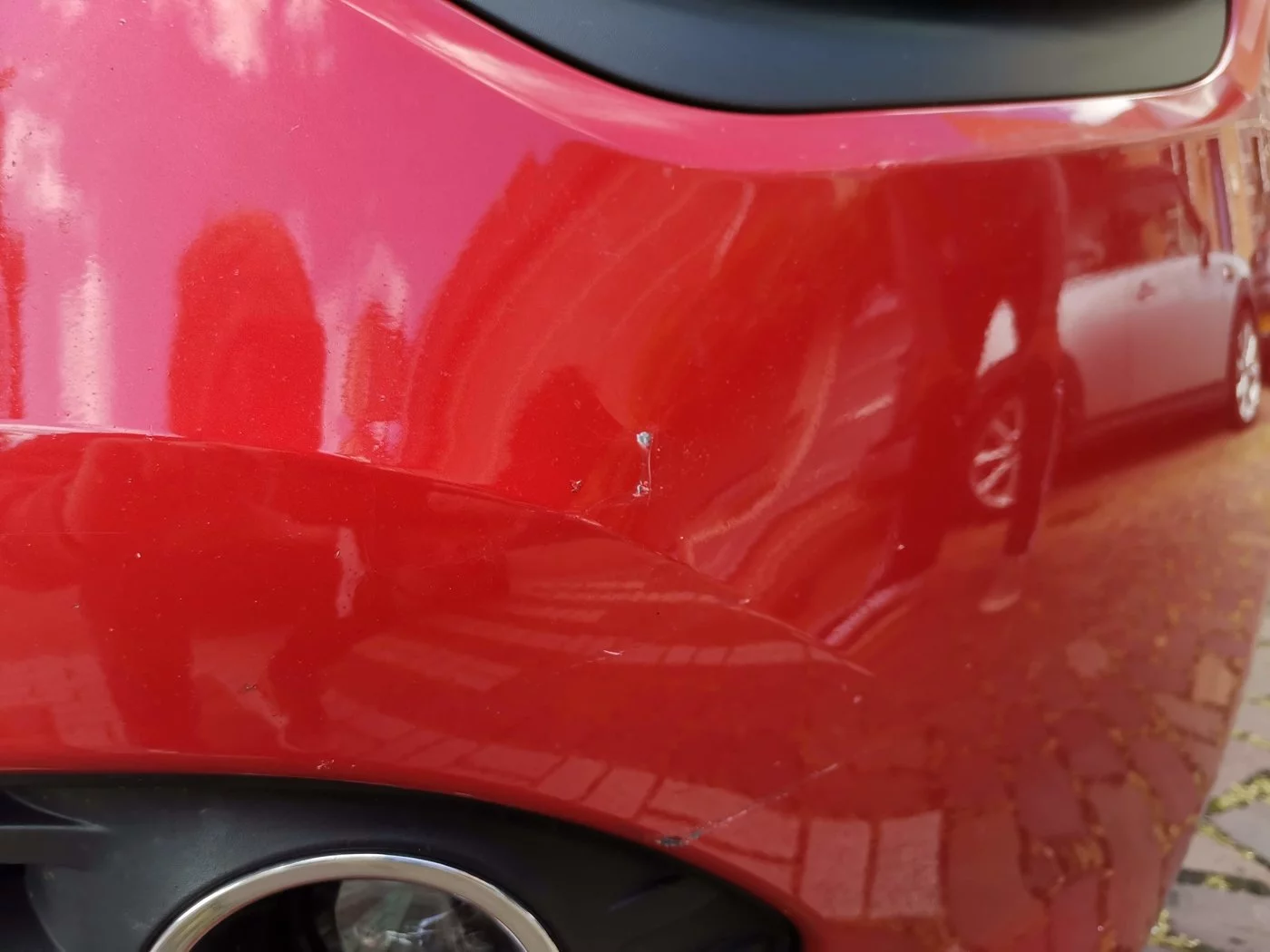

De schade aan de bumper heb ik laten repareren. Helaas vertelde het schadebedrijf dat het niet mooi zou worden als ik besloot om de bumper te laten spuiten i.v.m een toevoeging van de kleur rood aan de clearcoat. Ze vertelden mij dat ze de bumper nooit mooi in dezelfde kleur konden krijgen. Ik heb besloten om het kleine plekje bij te laten werken met een lakstift en het te laten polijsten. Je ziet het nog zitten, maar voor nu is dat helemaal prima. Alle clipjes die waren afgebroken zijn weer gemaakt, dus de bumper zit weer netjes op zijn plek.
