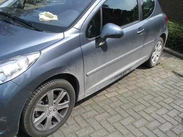

Men neme een vieze auto:

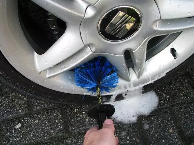

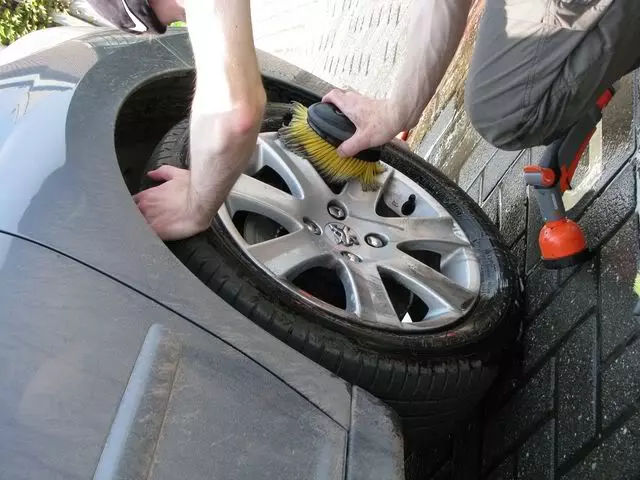

Ik begin altijd bij de velgen.
Even voorspoelen en dan de binnenrand inspuiten met een velgenreiniger, ik gebruikte de Wheelbrightner van Meguiar's 1:4 verdund
Vervolgens met een spaakborstel de binnenrand bewerken, hier de Meguiar's Spokesbrush
Of de EZ-Brush, deze heeft mijn voorkeur omdat deze minder spettert en de binnendraad roest niet:

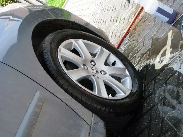

Binnenrand afspoelen en dan de voorkant insprayen:
Ik gebruik een kwast van de plaatselike bouwmarkt voor de bouten en hoekjes:
Afspoelen en voila een schone velg:

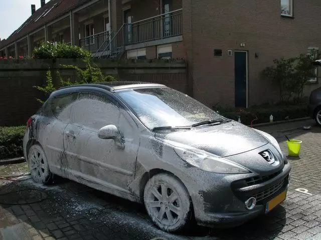

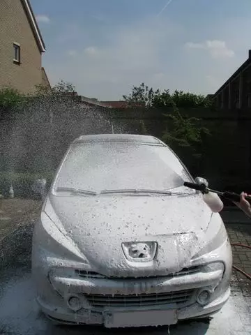

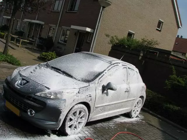

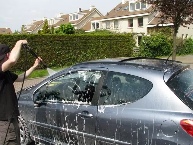

Ik heb op deze auto Snowfoam gebruikt vanwege het vele zand, je wilt niet met je washmitt daaroverheen.
Ook direct met hogedruk afspuiten is niet aan te raden omdat je dan het zand tegen de lak aanspuit met mogelijke krasjes
als gevolg.

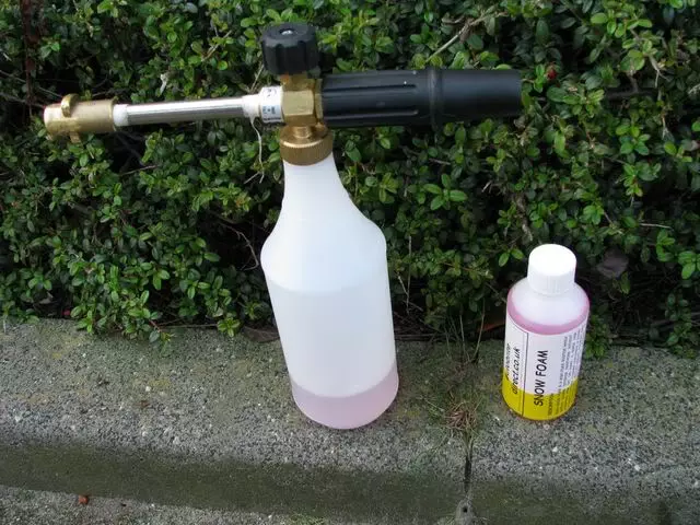

Ik gebruik een flesje snowfoam als maat: 250ml op een volle fles:
Vervolgens auto infoamen:
Na een paar minuten wachten:

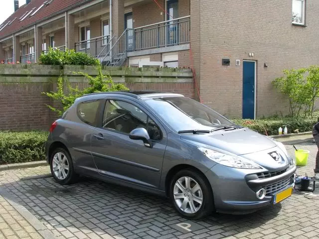

Daarna afspuiten met hogedruk, niet te dicht op te lak (minimaal 20cm) en de wielkasten ook gelijk meenemen:
En een hoop vuil is veilig eraf:

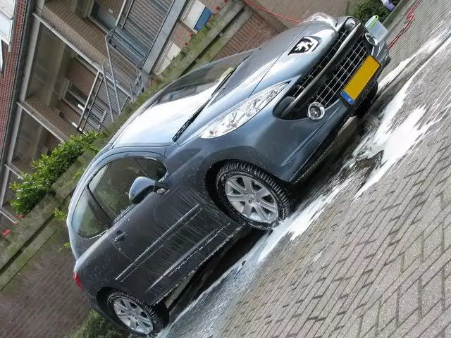

De 2 emmers na een halve auto:
Na de hele auto:
Je moet er toch niet aan denken dat je met de rechter emmer je hele auto staat te doen :wtf:

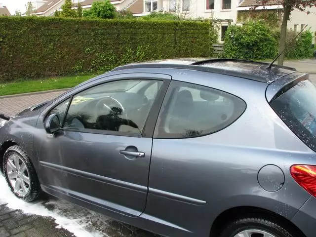

Vervolgens de auto goed afspoelen met een normale sproeikop. ( Dit is mijn eigen wagen omdat daar het effect van de droogdoek
beter op te zien is)
Na het spoelen:

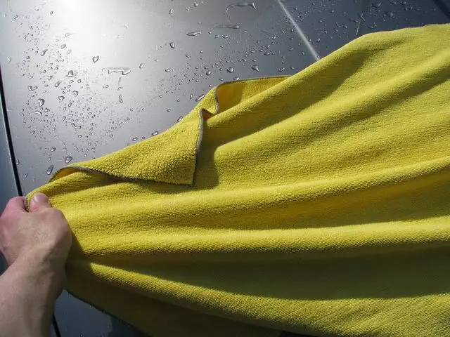

Trek de doek als geheel eroverheen:
Daarna:
Vervolgens dubbelvouwen en droogwrijven, regelmatig van kan wisselen:
Het voordeel van een droogdoek boven een zeem is dat je een zeem strak over de lak moet trekken, mocht daar nog een zandkorrel o.i.d.
liggen dan trek je er zo een kras in, in een droogdoek wordt de zandkorrel opgenomen in de doek waardoor de kans op krasjes
een stuk kleiner is. Ook hoef je een droogdoek niet uit te wringen waardoor je veel tijd kan besparen. De droogdoek kan ook
in de wasmachine zodat deze lekker schoon blijft.

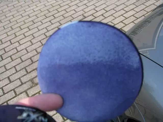

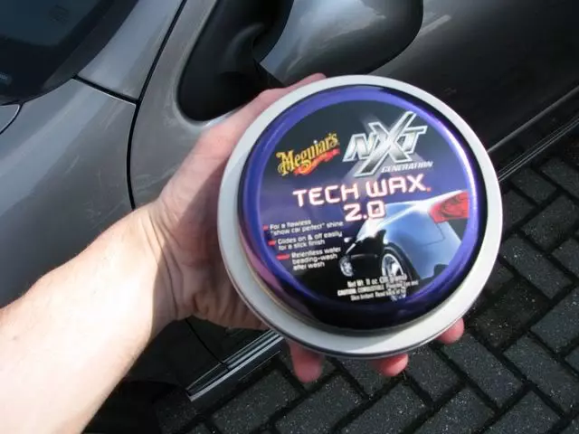

Ik gebruikte eerst vloeibare waxen maar sinds ik de Meguiar's M16 paste wax gebruikt heb ben ik helemaal gek van pasta waxen.
Het brengt heel makkelijk egaal aan. De betere waxen van o.a. Meguiar's moet je zo dun mogelijk moet aanbrengen. Dik aanbrengen
maakt het alleen maar lastig met uitpoetsen en wat je eraf veegt zit niet op je lak.
Ik heb gebruikk gemaakt van de Meguiar's NXY 2.0 paste wax omdat deze lang houdt en zeer makkelijk aanbrengt.

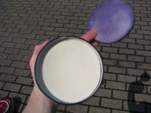

Even een 1e lik door de pot:
Als je 2 of 3 keer een lik gehaald hebt is deppen daarna al voldoende.
Heel dun aanbrengen in draaiende bewegingen:

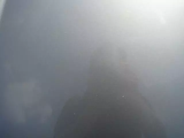

Reflectie van de lak in de wax, je ziet bijna niet dat ie in de wax staat:
Als je de hele auto in de wax gezet hebt kan je hem vooraan beginnen met uitpoetsen. Gebruik wel een goeie microvezeldoek.

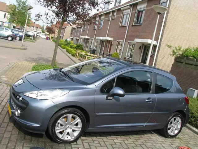

En de auto is weer spik en span:
En de Leon:

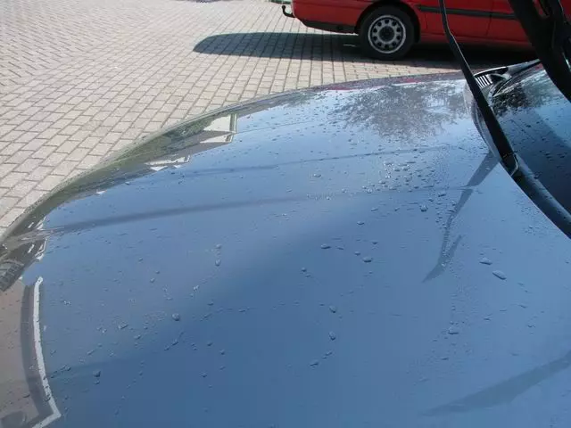

Heb je die keuze niet doe dan paneel voor paneel (wassen en drogen). Hier komt ook de ontkalker van pas omdat er dan weinig aan de hand is mochten de druppels toch nog opdrogen.
Misschien een extra aanvoeging voor mensen zonder water ontharder.
Als je je auto laat uitlekken na het wassen en daarna droogt kunnen er witten plekken op de auto blijven zitten. Dit is kalk en verschilldende soorten zout.
Deze zijn te verwijderen met een eca pad en quick detailer (of een vergelijkbaar product) en offcourse product resten verwijderen met een microfiber.
