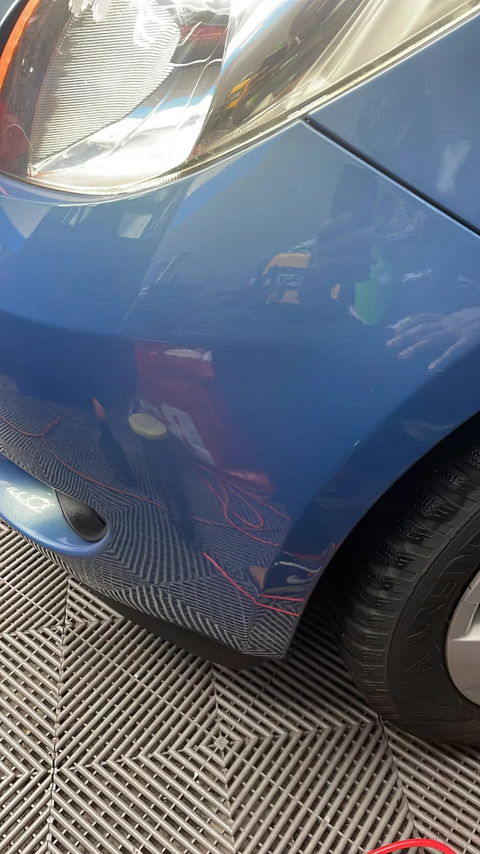

Dank je wel. We gaan het binnenkort weer proberen. Misschien was ik ook een beetje gehaast en hiervoor moet je gewoon je tijd nemen. Lakdiktemeter hebben ze zeker wel zal ze vragen deze de volgende keer voor mij klaar te leggen. Ok ben zeker blij hoe de bumper eruit is komen te zien. Voor de eerste keer vind ik het redelijk gelukt.

Wat hierboven ook al werd gezegd, je gaat het niet 100% krasvrij krijgen. De moeilijkheid is weten waar je moet stoppen, zeker als je nog langere tijd wil genieten van je huidige laklaag.
