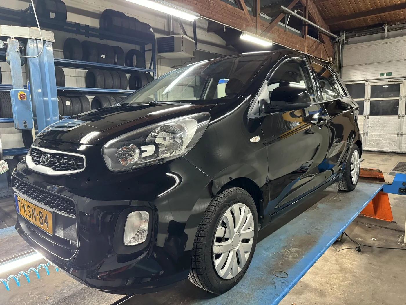

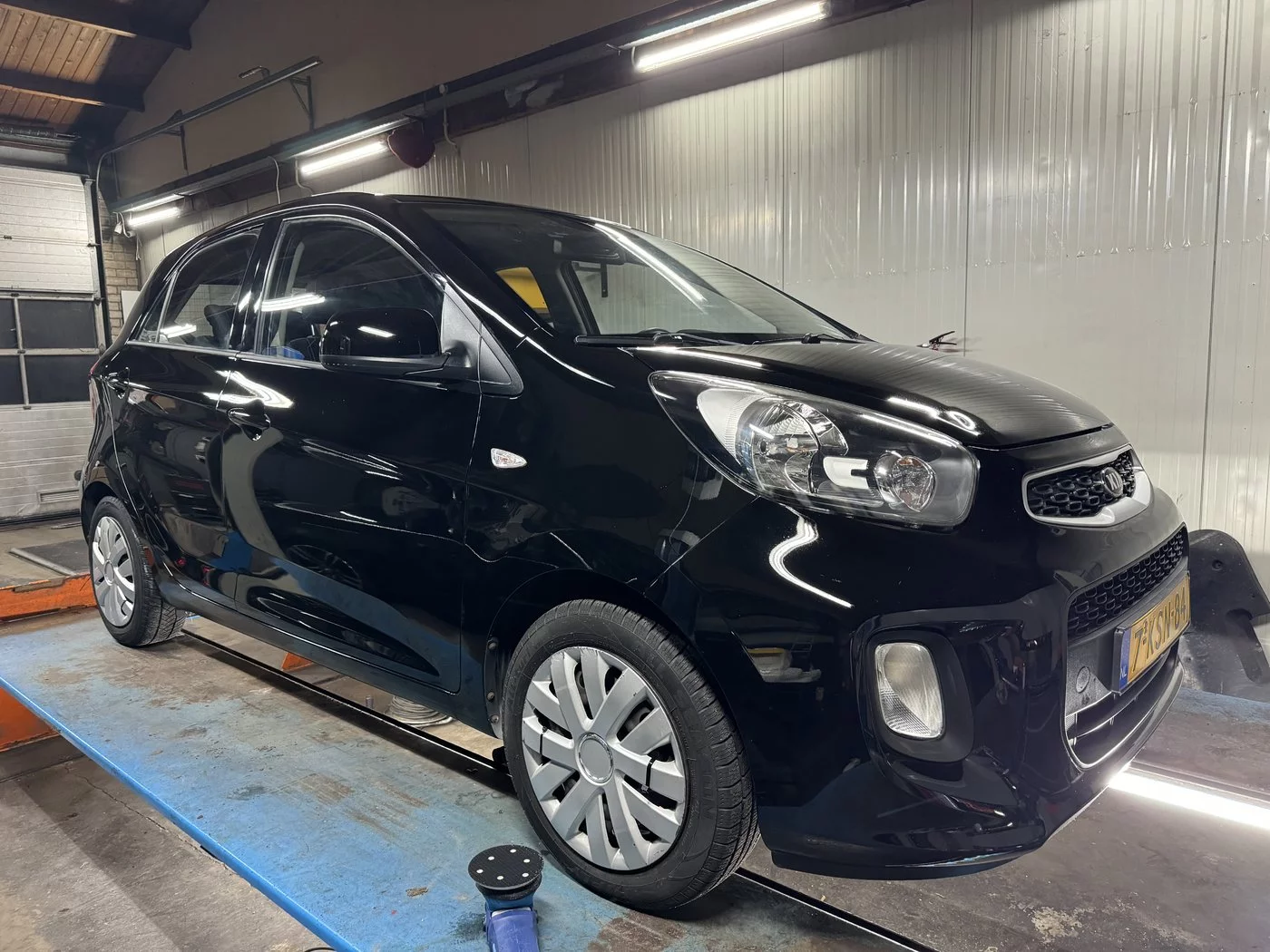

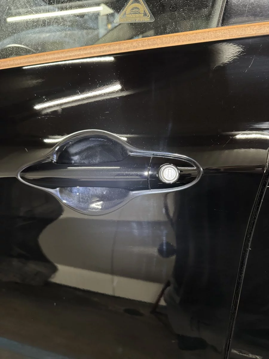

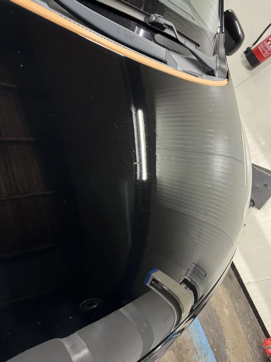

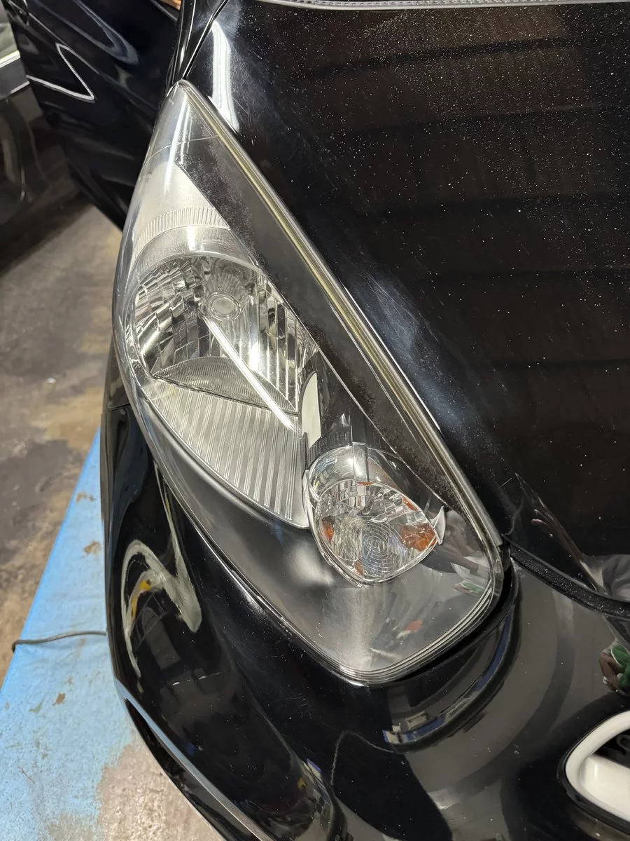

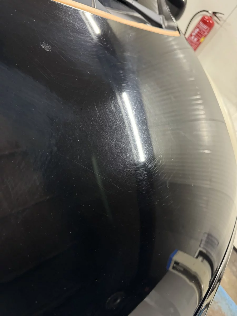

Zal ook wat foto’s delen van het proces. Ben uit enthousiasme flink doorgegaan en weinig tijd genomen voor foto’s. Maar hier wat grote veranderingen en het eindresultaat

Zit wel wat verbetering, maar ik denk dat ik echt nat moet schuren om de oxidatie echt weg te krijgen.
