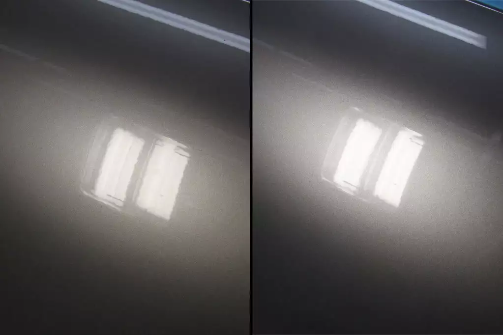

50-50's
Er zijn geen foto's met puntbron, er zitten echt geen swirls/hologrammen in. Dat zullen jullie maar van me moeten aannemen

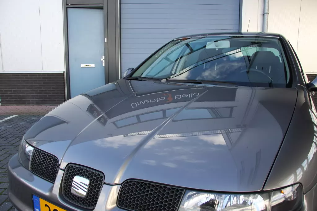

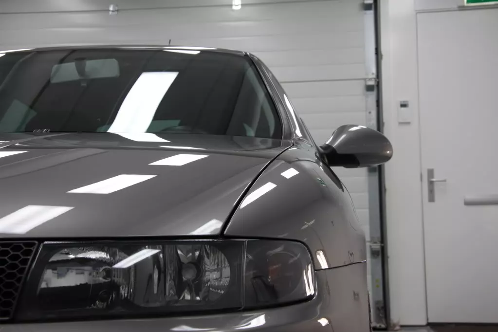

Het eindrsultaat
Genieten!
