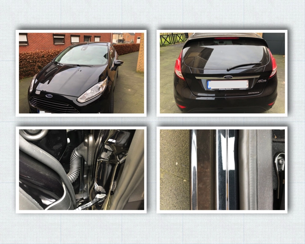

Na het wassen en kleien zag de Fiesta er zo uit:
115440
115441
115442

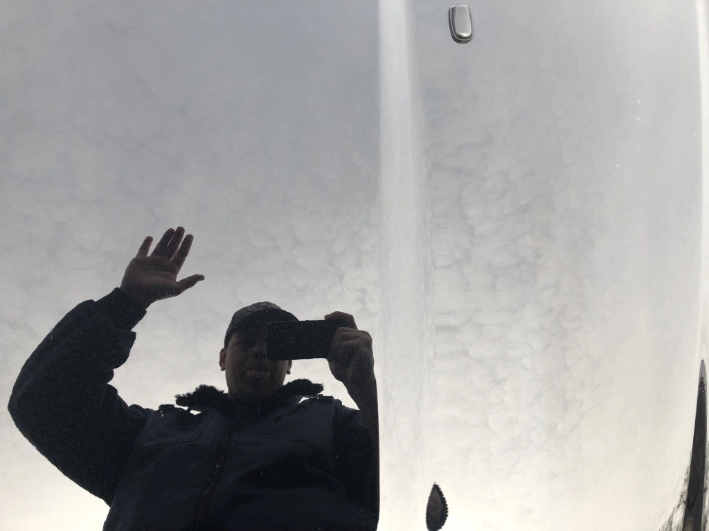

Daar was dus behoorlijk wat eer aan te behalen. Ik 'dacht' het zal wel mee vallen, maar toen ik de led spods erop heb gezet schrok ik toch wel een beetje.

Dat was een hele klus. Ik ben paneel voor paneel begonnen met de krasjes aan te pakken met 1 hit Monello Veloce + geel.
Vervolgens heb ik dat zelfde paneel direct volledig gedaan met Monello Mezzo + oranje. Op deze manier heb ik eerst de hele auto paneel voor paneel afgewerkt.
Uiteindelijk heb ik de Fiesta nog helemaal met Monello Final + wit. Toen was mijn batterij wel leeg moet ik zeggen. Was een hele klus :relieved:

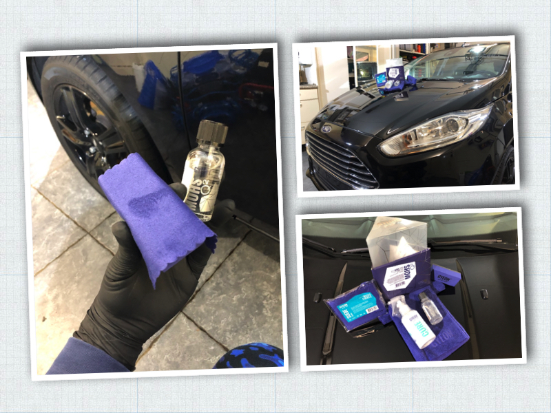

Maar het leukste stond op het programma namelijk COATENNNN:grinning:. Dit had ik nog nooit gedaan, dus was een hele leuke uitdaging.
115443
Stappenplan coaten
  1. Rondje prep.
  2. Gyeon Mohs horizontaal/verticaal aanbrengen.
  3. Direct afnemen.
  4. Gyeon mohs weer aanbrengen waar ik begonnen was.
  5. Direct afnemen
  6. Na minimaal 4u cancoat aanbrengen.
  7. Direct afnemen.
Het coaten ging erg goed, had het een stuk lastiger verwacht. Vond de Gyeon Mohs echt heerlijk werken!
Ben bewust wel heel georganiseerd te werk gegaan, had Gyeon Mohs in een schone wasmand gezet en had steeds 2 nieuwe Gyeon Baldwipes over de rand liggen.
De ene Baldwipe gebruikte ik voor de eerste keer afvegen, de tweede baldwipe voor de tweede keer afvegen en ging dan bewust ook over de delen naast het coaten heen.
Op die manier heb ik eigenlijk nauwelijks vlekken over gehouden. Helaas zag ik net dat ik er op een plaats wel een had. Maarja dat is dan maar pech, ik zie dat maar een leek echt niet.
Vervolgens heb ik Gyeon Cancoat aangebracht, maar als je eerst Mohs hebt gebruikt is Cancoat wat stroef met afnemen. Bij Gyeon Mohs is de lak zo glad na de hand echt niet normaal. Dat viel me dus een beetje tegen toen ik Cancoat ging verwerken. Maar is natuurlijk ergens ook wel logisch!

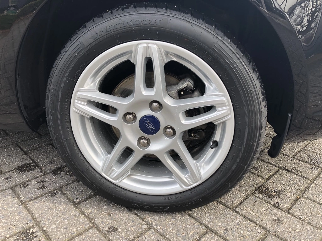

Omdat mijn zomervelgen klaar stonden om gemonteerd te worden, heb ik dat meteen even gedaan. Deze velgen had ik een paar weken eerder al in de Gyeon Cancoat gezet en tegelijk met mijn Fiesta afgewerkt met Cure. Nu was de Fiesta echt compleet, maar helaas mocht ik hem nog niet wassen terwijl hij wel al erg vies was.....

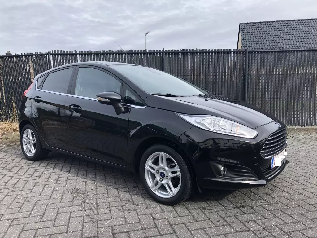

Tijd om de Fiesta voor het eerst te wassen. Helaas was hij echt al heel snel serieus vuil met dit rotweer. Maarja ik mocht hem niet eerder wassen, dus maar even op me tanden gebeten.
Na het wassen heb ik deze foto's gemaakt:
