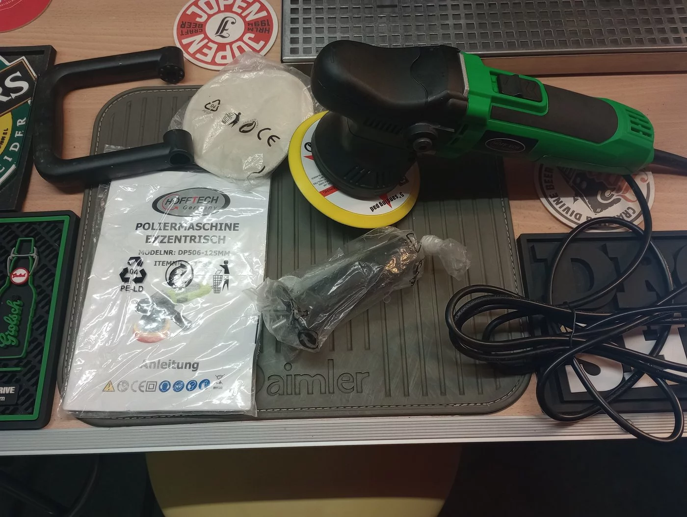

Ik heb deze nog in de kast liggen nieuw . Heb alleen geen pads of polish erbij .
[mod]a.u.b. geen commerciële links plaatsen[/mod]
Bekijk bijlage 166176
Voor zo'n achterklep waarschijnlijk wel voldoende. Waar kom je vandaan? Anders kan iemand misschien een hand hulp bieden. Ik zit in noord limburg en je bent altijd welkom voor een bak koffie, een nette achterklep en autopraat. Leuk!

Een excenter machine is prima voor deze klus.
Voor de pads, Eigen merk van CC (van bovenaf op de pagina) zwart oranje wit.
En dan de polijstmiddelen idem, Mezzo (middel) en Finale (fijn). Zijn er in 250ml, kan je later een ander merk nemen.

Ik heb op Carclean een tas gekocht waar de poetsmachine en toebehoren mooi in kan.

Ik heb de kofferklep gepoetst met de machine die ik jaren geleden van de vrouw kreeg, met de pads die erbij zaten.
Hoewel ik niet zeker wist of er überhaupt nog blanke lak op de klep zat omdat het volledig mat was is er toch weer een mooie glans terug gekomen.
Voor iemand die voor het eerst een poetsmachine hanteert ben ik best trots :D.
