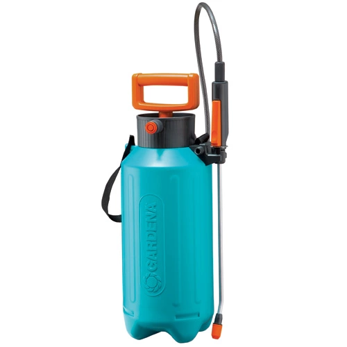

Deze is het zowat zeker:
Artikelcode: 879-20
GARDENA drukspuit 5 liter
Voor het sproeien van gewasbeschermingsmiddelen.
Met inhoudsindicatie. Voetplaatjes vergemakkelijken het pompen. Afgeronde, traploos verstelbare sproeikop
met veilig overdrukventiel. Met schouderdraagriem en sproeibuishouder.
€ 49.95 Incl. BTW

Ik heb het getest en het werkt..................................niet :(
In het tuitje van de Gardena drukspuit is niet heel veel ruimte, ik heb er met moeite een viltje en/of gaasje in gekregen. Hierdoor zat de kop redelijk strak waardoor er alleen nog een recht straaltje uit kwam in plaats van een brede nevel straal zoals gewoonlijk hoort bij een drukspuit.
