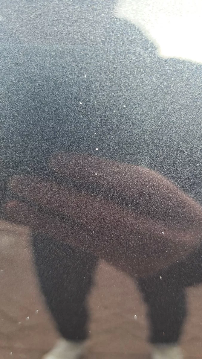

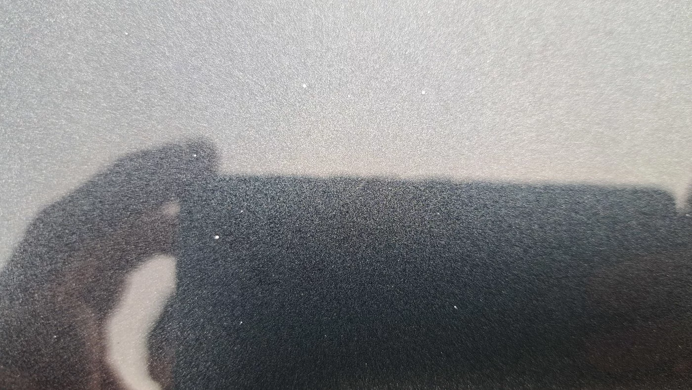

Beste allemaal,
Gisteren heb ik een voor mij nieuwe auto gekocht, echter zitten er allemaal witte puntjes op de lak.
Ik vermoed dat het verf is, waarmee zou je dit kunnen verwijderen? Het zit zowel op de raamlijsten, kunsstof delen als op de lak.
Zou iets met alcohol kunnen werken, wat zouden jullie doen?

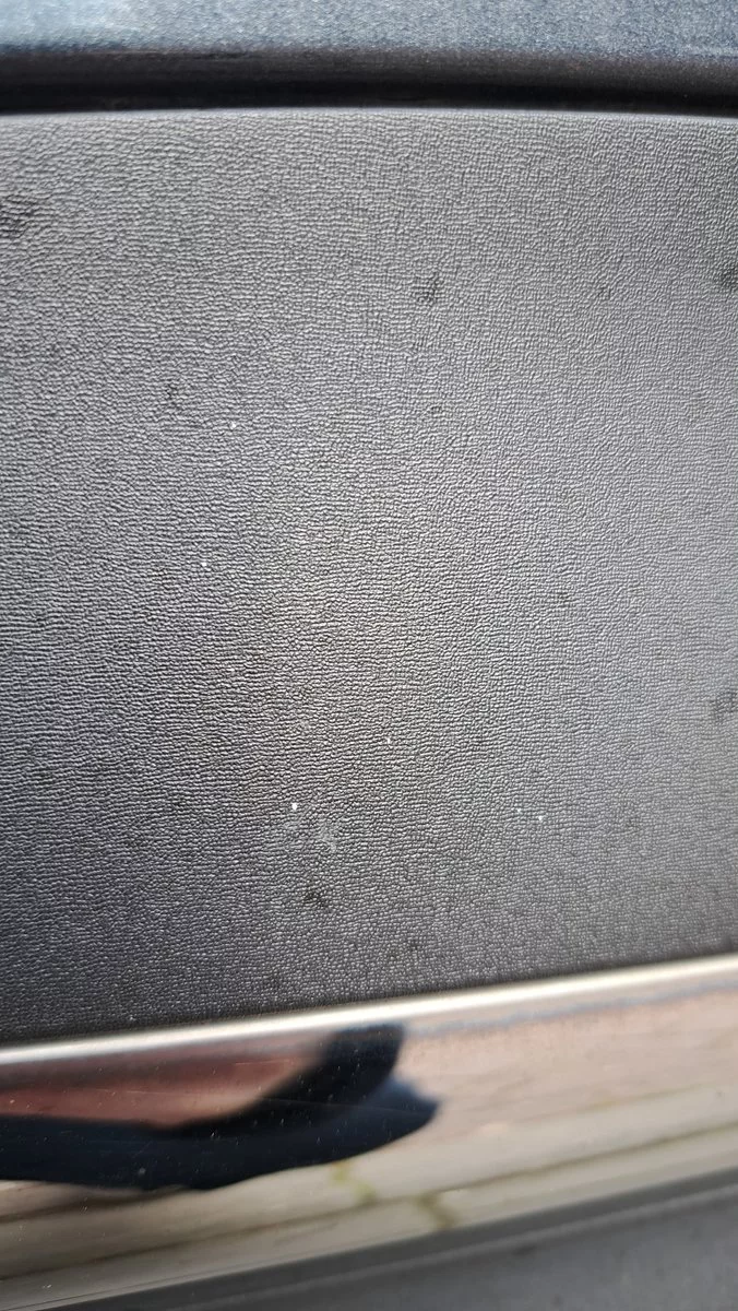

Voor het kunststof : niet gaan boenen of polijsten, dan gaat het kunststof glimmende plekken krijgen.
Beste manier is verzuipen in de WD40, in laten trekken en verfpuntjes lak lospeuteren. Daarna goed met APC ontvetten en het kunststof behandelen met dressing.

Ik heb net een klein stukje getest, en met kleien gaan de verfspetters in iedergeval van de plastic bumper delen af...

Kleien op ongelakte kunststof kan wel, maar heeft vaak niet zoveel effect als het over reinigen gaat.

Ik heb de auto zo gekocht, het lijkt een soort spuit nevel te zijn die voor 95% op de rechterkant van de auto is terecht gekomen.
Het is ook allemaal op de 'verticale delen' van boven vanaf de dakrails tot aan onder de deuren, dus het lijkt erop dat er iets is met verf gespoten is en er nevel tegen de auto is gewaaid...
