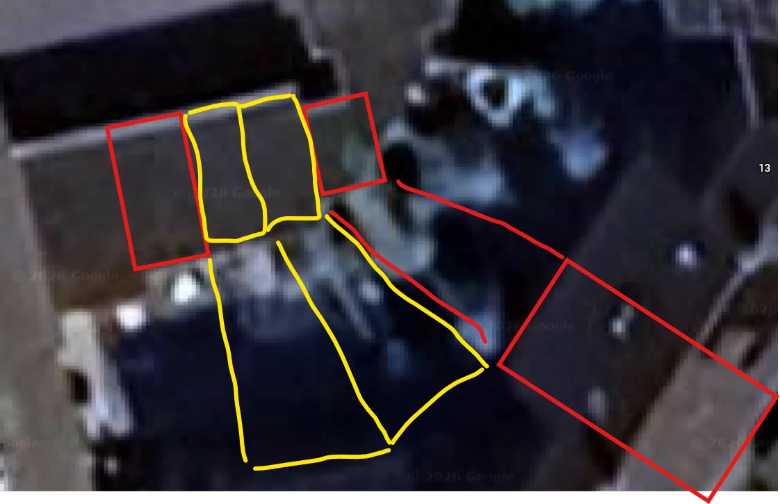

Sinds kort hebben wij een garage gekocht die schuin achter ons huis ligt. Het is niet heel ruim en om er optimaal gebruik van te maken leek het me handig om een topic te maken waarin ik alle vragen en oplossingen kan bundelen.
In een ander topic heb ik al wat rondgevraagd over de vloer en de muren, maar een ander belangrijk punt is de elektra. Die is nu namelijk niet aanwezig. Geen ramp, maar het zou wel fijn zijn als het er wél in zou zitten. Dan zou ik verlichting aan kunnen brengen en gereedschappen op kunnen laden. Indien mogelijk wellicht ook voorbereiden op het opladen van een elektrische auto, maar ik kan me voorstellen dat daar wat meer voor nodig is.
Hieronder staat een schets van de situatie. Rood is van ons, geel is van de buren. In ons schuurtje is elektra aanwezig en in elk van de gele garages van de buren ook. Het liefst zouden we onze eigen elektra doortrekken naar de garage, maar ik weet niet wat daar voor nodig is en of we dat zomaar kunnen doen. Daarnaast dacht ik ook dat we vanuit de buren iets door zouden kunnen trekken en dan middels een tussenmeter het verbruik kunnen monitoren en afrekenen.

Doorlussen met een tussenmeter lijkt mij gedoe.
Wellicht kun je een oplossing verzinnen dat je een fatsoenlijke buitenkabel netjes tegen de daktrim aan oid (ligt eraan hoe het allemaal eruit ziet, maar dat moet best netjes kunnen zou ik zeggen) doorlust van je schuurtje naar je garage? Dat zou dan wel enkel iets zijn voor licht en opladen en niet voor een elektrische auto natuurlijk.

Vraag aan de buren of je door hun tuin mag. Op min 60 cm een gleufje in de grond en dan geschikte grondkabel leggen. Het beste zou een mantelbuis zijn en daarin een kabel doortrekken.
Mocht dat allemaal niet mogelijk zijn, is er nog een mogelijkheid om een powerstation aan te schaffen. Thuis opladen en je kunt er een aantal uren stroom uit tappen. Voorbeeld: https://www.praxis.nl/elektra/powerstations-batterijen-opladers/powerstations/el066/

Dat zou misschien kunnen! Nu ik erover nadenk, de grond aan de kant van de garagedeur is geen gemeentegrond, maar gedeelde grond van de mensen die een garage of schuur hebben die eraan grenst, dus ik denk dat we dan geen toestemming van de gemeente moeten hoeven te hebben.
