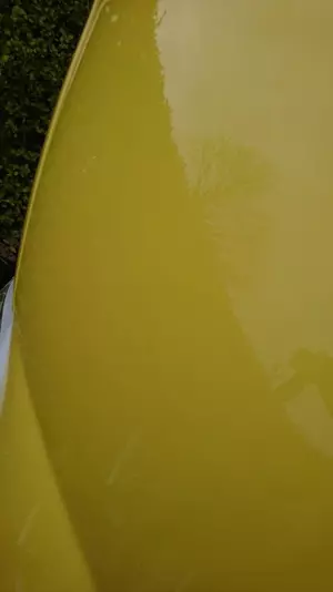

Net even foto's gemaakt, het is niet heel duidelijk te zien door het licht, alleen al die zwarte en oranje plekjes zitten dus echt in de lak... Zoals meerdere van jullie aangegeven hebben zal ik een fallout remover of de-ironizer moeten gebruiken om het beter te krijgen. Voor nu moeten we het ermee doen en in de lente maar eens verder kijken! Bedankt in ieder geval voor jullie advies!

De laatste foto geeft mij de indruk dat het een oppervlakte vervuiling is.
Wanneer je de auto reeds met klei behandeld hebt en het blijft zitten, dan zou ik zeker nog een tweede keer kleien en daarna gaan polijsten met een paintcleaner of mild polijstmiddel.
