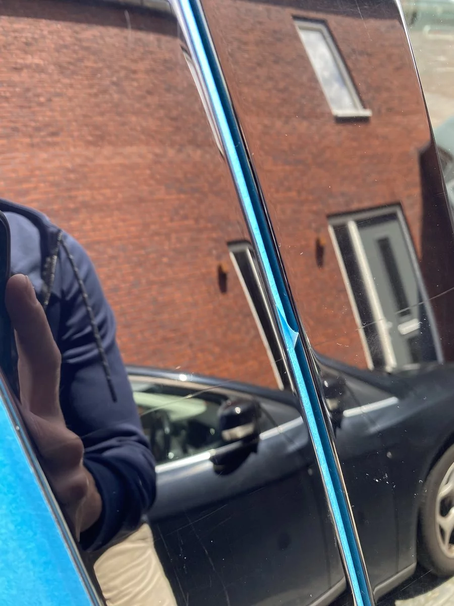

Sinds enkele maanden in het bezit van een andere auto (Golf 7). Met op de juiste manier wassen en veel tijd er in te steken, al wat bereikt.
Op de b-stijl zit een kras; echter niet voelbaar.
Hebben jullie tips, voor de kras/-jes op de b-stijl?
    121,5 KB · Weergaven: 343
Inderdaad een lichte combinatie proberen, ik doe het ook wel eens met de Proxxon (kleine rotary met maar 100 Watt vermogen), en dat gaat eigenlijk heel makkelijk en snel. Eventueel kun je dit ook nog met een witte Monello handpad en fijn polijstmiddel proberen.
Durf je polijsten (nog) niet aan, kun je het ook maskeren met bijvoorbeeld Poorboys World Black Hole.
Ik ben bang dat dit er niet meer uit gaat.
Je zou het machinaal kunnen proberen, een keer met een compound, en een keer met polish zoals Finale om het af te werken.
Als dat niet lukt, kun je het wel vergeten.
Roy, dit zijn niet alleen super krasgevoelige paneeltjes (bij heel veel Vagmodellen), maar is ook kunststof, dus ik zou daar nooit of te nimmer met een grof polijstmiddel of met een compound op werken. Als het heel ernstig is, misschien medium grof polijstmiddel, maar niet meer. Waarschijnlijk dat 1 of 2 passes met een polijsmachine en fijn polijstmiddel al voldoende is.
@Mhoekstra Even voor de beeldvorming, welk polijstmiddel heb je gebruikt, en hoeveel passes heb je gedaan op de B-stijl?
