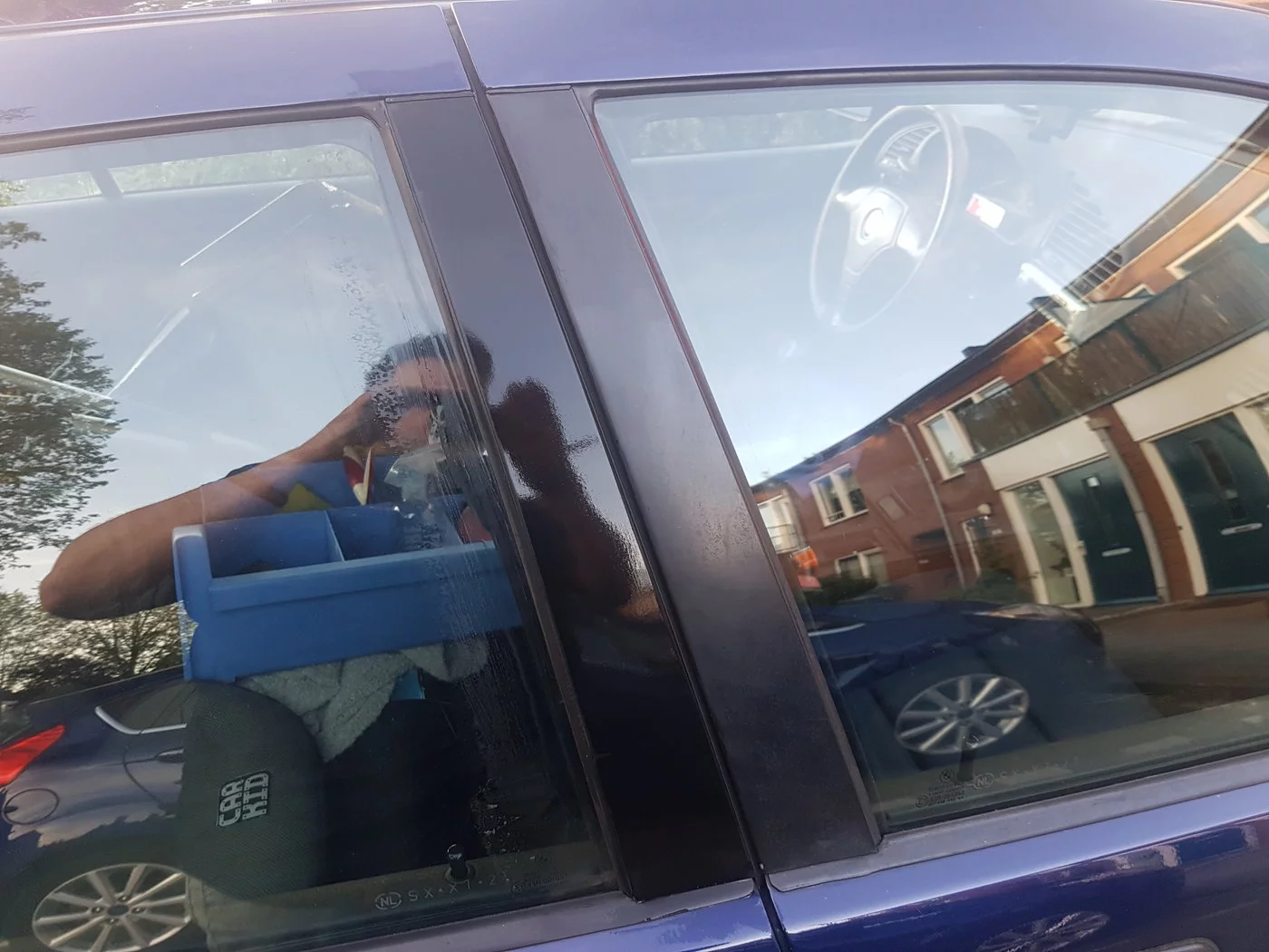

Wat mij opvalt, en dat kan ik nu goed toelichten aan de hand van het filmpje;
1) Als ik met APC+D en een melaminespons reinig c.q. ''schuur", dan zie je dat het kunststof egaal word en bijna tegen het uitgedroogde aan (lijkt?) zit. (Denk aan wetsanden van lakwerk; Als je dit helemaal dood schuurt en dit op laat drogen, zie je het helemaal droogtrekken. Maak je het weer nat, dus soort van voeden, dan is er weer glans)
Onderstaande foto laat zien dat de linker stijl ''opgeschuurd'' is en daarna alleen nat is gemaakt, géén voeding. Nu mag je dus verwachten dar het flink dorstig is en graag gevoed wilt worden. Op de

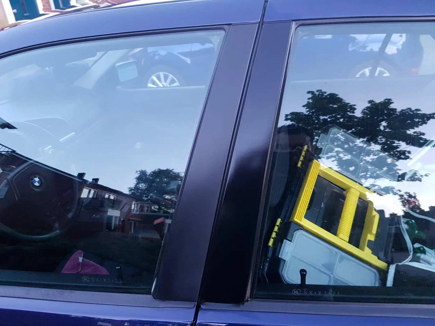

2) Op jouw bumper zie je dat je het product er eigenlijk IN moet wrijven en dus vaker over 1 plek moet om het te laten dekken. Daarbij zie je zelfs door de dressing heen oneffenheden. De bumper is dus niet schoon genoeg en ook niet dorstig genoeg. :D De foto hieronder laat zien dat de linker stijl gevoed is met Revive. Eigenlijk dekte ik het al met 1 haal. (Gebruikte teveel product, dus moest effe doorsmeren/wegsmeren. :P )
2) Op jouw bumper zie je dat je het product er eigenlijk IN moet wrijven en dus vaker over 1 plek moet om het te laten dekken. Daarbij zie je zelfs door de dressing heen oneffenheden. De bumper is dus niet schoon genoeg en ook niet dorstig genoeg. :D De foto hieronder laat zien dat de linker stijl gevoed is met Revive. Eigenlijk dekte ik het al met 1 haal. (Gebruikte teveel product, dus moest effe doorsmeren/wegsmeren. [emoji14] )
