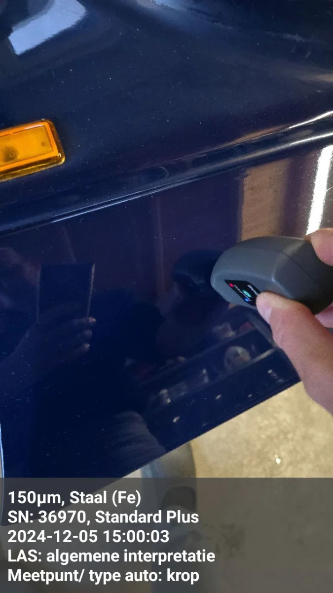

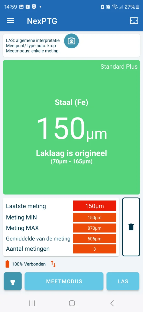

Ik heb een onderdeel van de sloop, die ik gepolijst heb. Nu meet ik op bepaalde plekken waarden van 1000um en 800um. Elke keer weer. Niet overal. Meet de Nex PTG lakdiktemeter dan de polishing laag ofzo? Heeft iemand een verklaring hiervoor?
Ik dacht dat er bedoeld werd dat er op dezelfde plekken een verschil in meting zit van 200mu. Dat is wel een groot verschil, zeg. (Als het aan het apparaat ligt)
En bedoel je met''polishing laag'' dat je gepolijst hebt en niet hebt afgenomen, vervolgens gemeten hebt? @DetailingDutch
@nicknameless ik had hem voor dat ik ging meten net opnieuw gekalibreerd.
@Quantoxx nadat je je het net gepolijste gedeelte afgetopt hebt met een polisher. Hij geeft namelijk aan 'een dikke laag stopverf'?
Nadat je het gepolijsten paneel afgetopt met een polisher..? Geen idee wat je hiermee bedoeld. Althans, het lijkt nu alsof je na het polijsten nog een laag polijstmiddel of een polijstmachine (polisher) o.i.d. erop gesmeerd hebt en dán hebt gemeten. :P Bedoel je wax ofso?
870mu is inderdaad een bizarre waarde. Dan moet het paneel flink in de plamuur en/of lak staan.
@Quantoxx ik bedoel nadat je het oppervlak met een compound bewerkt hebt en daarna met een finishing polish eroverheen gegaan bent. Ik kijk vaak Engelse yt filmpjes, dus raak soms in de war met alle woorden:$
Hij geeft niet overal die hoge waarde verdeeld over hetzelfde object. De meter zegt dan 'dikke laag stopverf', betekent dat dat hij daar extra gespoten is? Ik snap niet hoe ik dit moet interpreteren:$
@DetailingDutch - Ah, nu is het duidelijk. ;)
Polijstmiddel verwijder je weer, dus dit voegt geen dikte toe.
- Apparaat is gekalibreerd.
- Je hebt metingen gedaan op verschillende panelen.
- Er is nu een paneel (of sectie) die een hele hoge waarde aangeeft.
Conclusie; Betreffende paneel is flink geplamuurd en/of gespoten.
Of...
- Je hebt meerdere metingen gedaan op hetzelfde paneel en dezelfde plek.
- Meting komt uit op zowel 600mu als 800mu. (Verschil van 200mu op dezelfde plek)
Conclusie; Betreffende paneel is flink geplamuurd en gespoten en/of er gaat iets mis en het apparaat meet verkeerd.
Ik kan mij niet herinneren dat ik ooit zulke hoge waardes heb gemeten. Een paar honderd micron totaal omdat er opnieuw geplamuurd en/of gespoten was, dat kwam wel eens voor.
Reacties: DetailingDutch
@Quantoxx dank voor je uitleg. Als hij defect zou zijn of verkeerd zou meten, zou hij dat vaker moeten laten zien, toch? Maar hij meet deze waardes elke keer op precies dezelfde plek.
@DetailingDutch - ''Maar hij meet deze waardes elke keer op precies dezelfde plek.'' Dus dan is het....

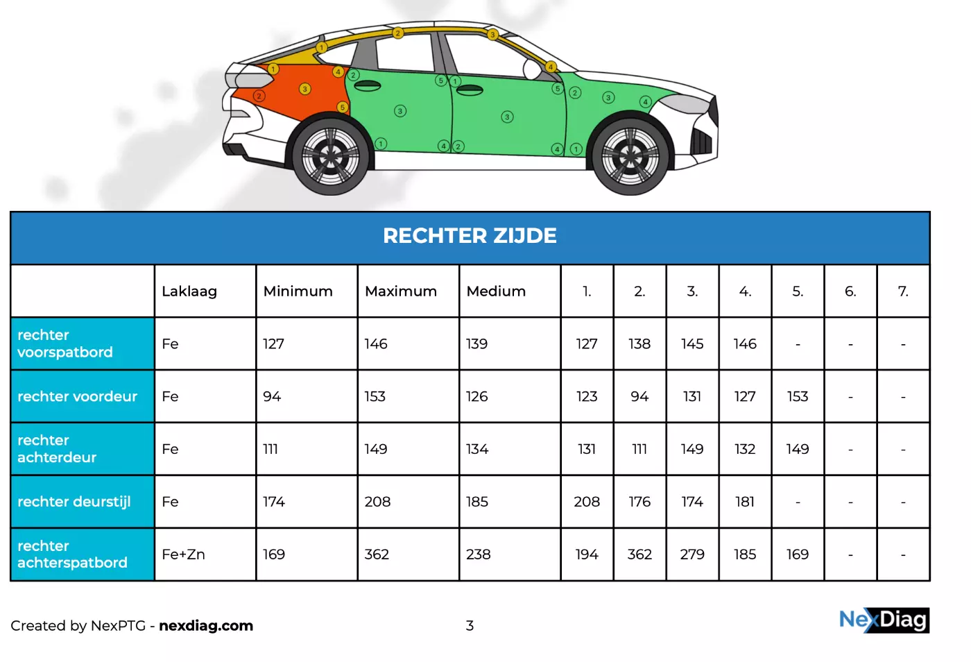

Ik had van deze week deze auto onderhanden, hier was bekend dat hij schade had gehad rechts achter:

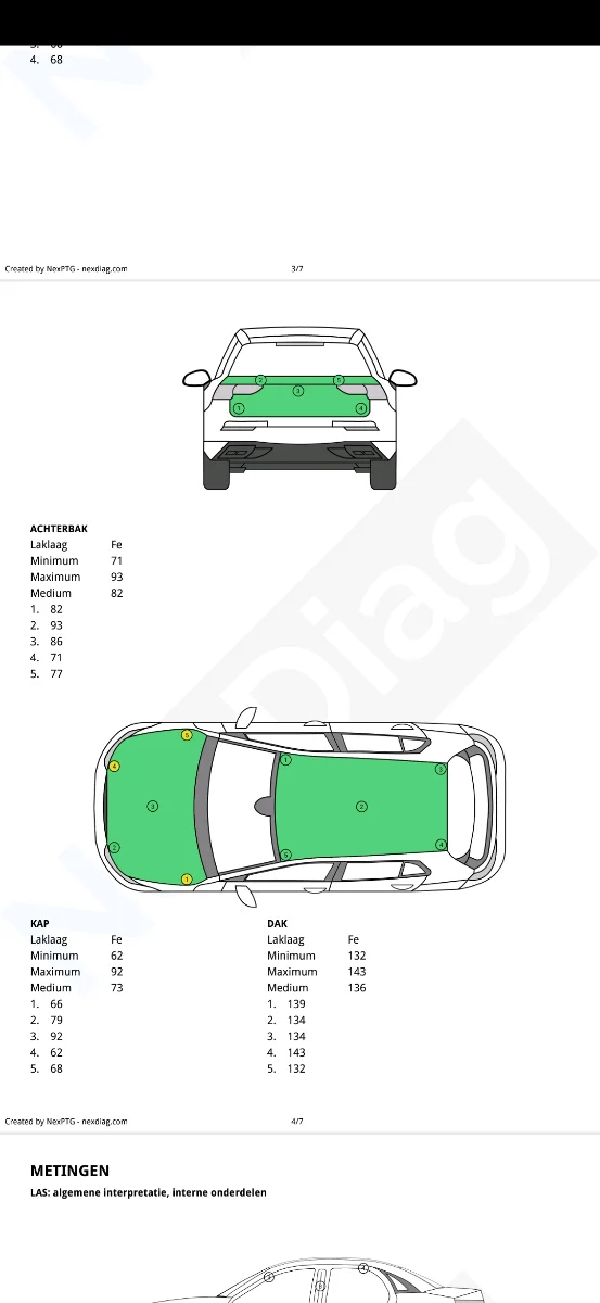

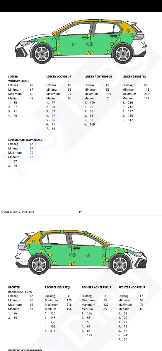

@DetailingDutch,

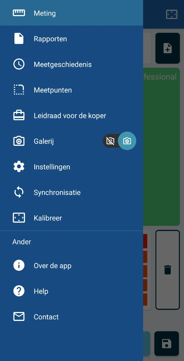

Je kan in de app een rapport aanmaken van elke auto die je gemeten hebt.
Links bovenin op de 3 streepjes klikken en dan op rapporten. Daar kun je ook een nieuw meetrapport aanmaken. Je kunt alle voertuiggevens invoeren zoals merk, model, motorinhoud enz.
