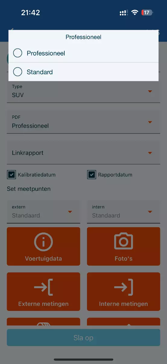

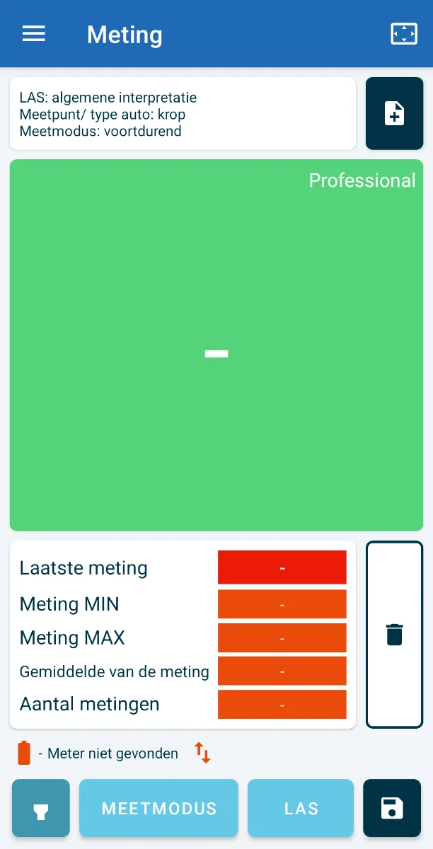

Lakdikte meter,.de hoe's en wat's....
Voor zo ver ik kan zien, staat 'ie ook op professional?
Geen idee waar ik 'em op standaard of standaard kan instellen.
