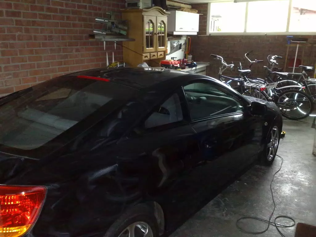

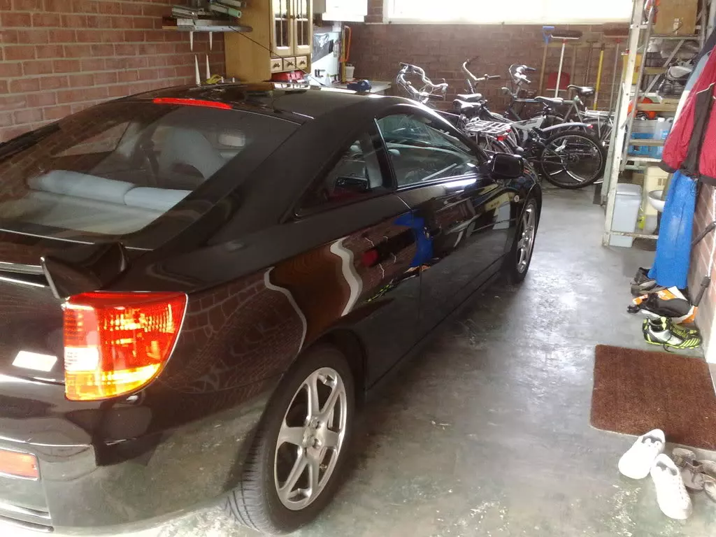

Hier dan eindelijk het resultaat na 7 uur zwoegen, ben blij met het resultaat maar volgende keer toch de hele wagen maar met pb 3.0 om alle krasjes er uit te krijgen.
Betere foto`s komen nog, maar zoals gezegt wagen staat nog in garage wegens natte lak
