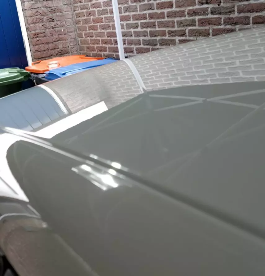

Voor de TS: ik gebruik voor mijn SEAT Ibiza (toevallig vandaag) een Monello Ultra Thin Foamed Wool Pad. Werkt ontzettend fijn, alleen moet wel zeggen dat het lijkt alsof deze pads wel echt snel vollopen met product. Na 1/2 van de auto is de pad wel aardig vol naar mijn idee. Ik twijfel dan ook om de normale Foamed Wool aan te schaffen. Na de Ultra Thin ga ik er overheen met de gele pad van Monello en tot slot de witte pad voor de finishing. Ook dit in combinatie met S3 en S30 van Scholl met haar fantastische doppen (grapje).
Bekijk bijlage 98464
Misschien is 'ie al verbrandFf Off - topic: hoe zie je dat je pad verbrand is en als dusdanig ook niet meer te gebruiken valt? Ik heb al een paar wagens met de paarse en oranje Scholl concept pads gedaan en tot op heden nog niks voor gehad...
