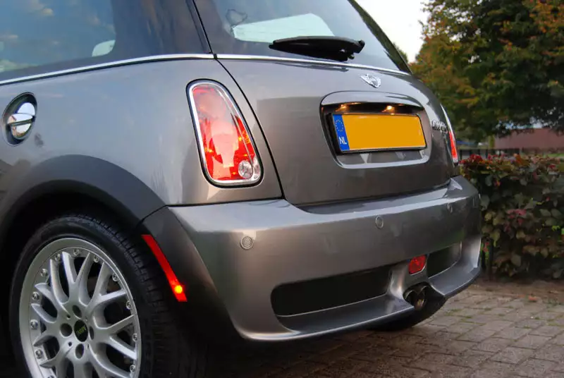

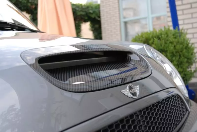

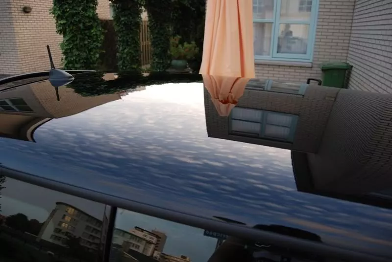

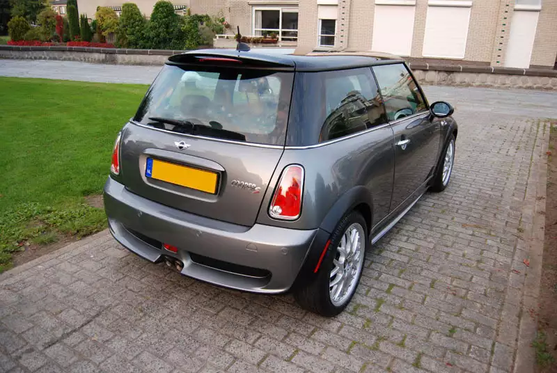

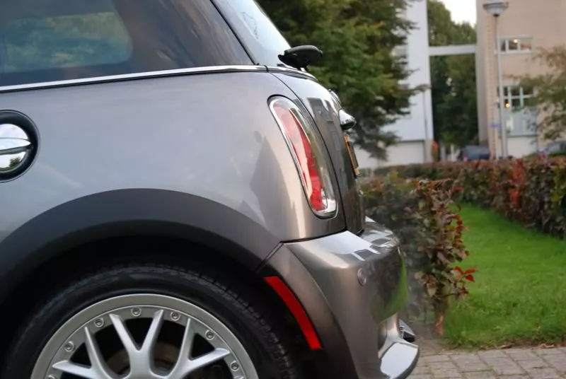

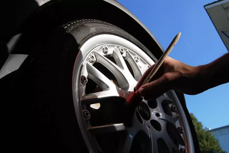

Dit weekend mijn eigen auto weer eens gedaan. Laatste poetsbeurt was in maart. Toen had ik de M16 gebruikt en deze is mij erg tegengevallen. Na nog geen 2 maanden was er geen beading effect meer te bekennen.
Wat heb ik gedaan/gebruikt:
Wielen:
Sopje NXT Carwash
EZ Wheelbrusch
Swissvax Wheel Brush
Swissvax Pneu

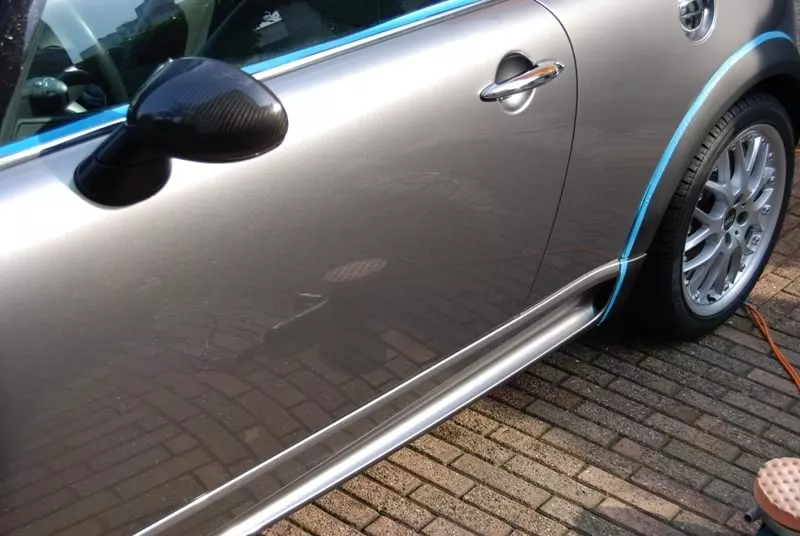

Carroserie:
Swissvax Carbath
Kleien
#83 op excenter
Plastic delen ontvet met Dasy
Plastic delen met Naturel Shine
Ramen met Glasscleaner
Swissvax Cleaner Fluid
Swissvax Saphir
Swrils:

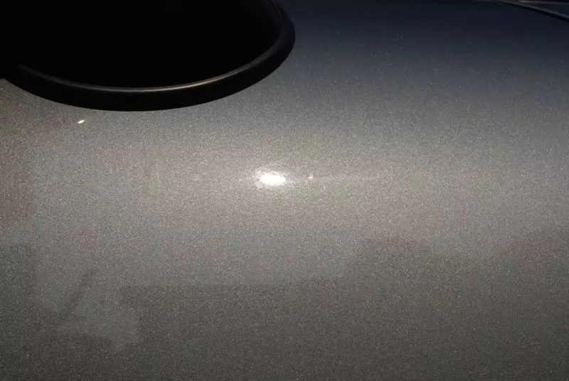

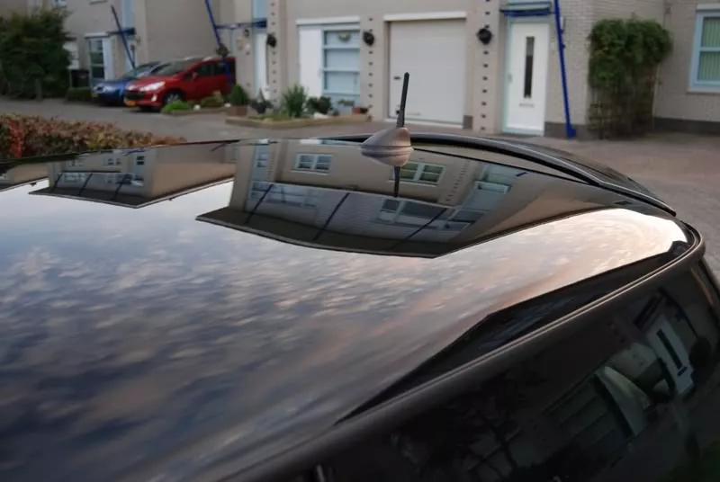

Na wassen en kleien en nog een keer wassen met Swissvax Carbath.

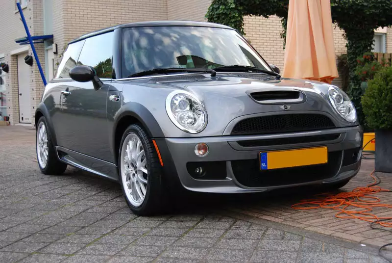

Fantastisch werk van een poetser bij de dealer!
Gelukkig kreeg ik het eruit.
Afters:

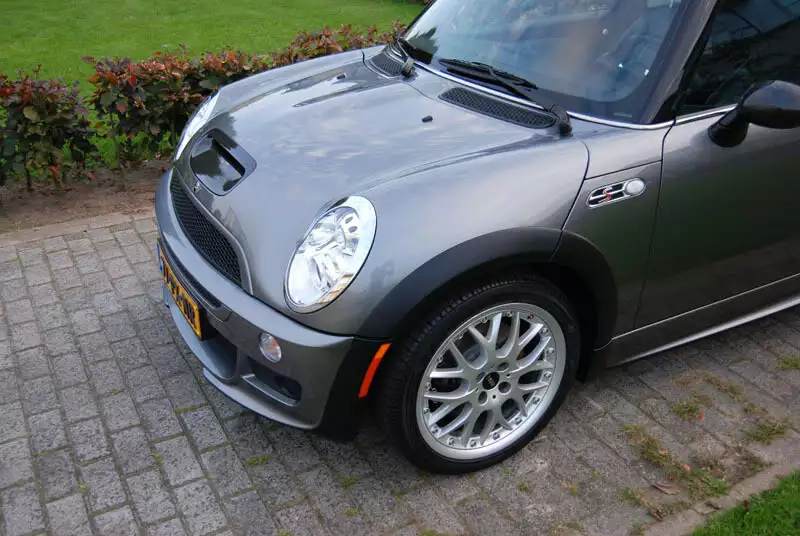

Heb zo'n 70% van de swirls weggekregen. Moet echt gaan geloven aan de rotery...
Werktijd: 10 uur.
Patrick zei:
Ziet er netjes uit merk je nu veel verschil met de dure Swissvax producten.
Jah, vooral in het gebruiksgemak. Het aanbrengen en afnemen gaat supermakkelijk. Kan geen andere wax tegenop. Bij het uitpoetsen hoef je totaal geen druk te zetten. Bij andere waxen krijg je altijd gelijk "spierbaltraining" vind ik.

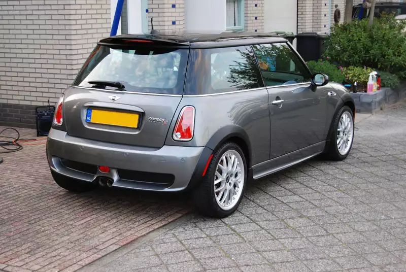

Als ik hem vergelijk met mijn laatste detail. Toen gebruikte ik de M16, dan heeft deze zeker meer glans. Maar het gaat mij vooral om de duurzaamheid. Met de M16 was het waxlaagje in 2 maanden er vanaf.
Erg mooi resultaat hoor! Ik zie dat je een oranje pad hebt gebruikt met #83, heb je deze ook nog nabewerkt met de #80 op een polishing pad??
Hoelang wil je dat een laagje wax blijft zitten?? Lijkt me dat na 2 maanden, zeker als je veel in de auto rijdt en de auto buiten staat het niet vreemd is dat de auto aan een nieuw laagje toe is??
gebruik je van die blauwe tesa tape voor de rubberen delen? (om te beschermen?)
ziet er errruug mooi uit hoor!
Xizer zei:
Nabewerken hoeft niet als je excentrisch poetst geloof ik. In de cleaner fluid zit veel polish, dus voor de polish hoef ik de 80 niet te gebruiken.
Ik hoop dat deze waxlaag minimaal 3 maanden blijft zitten.
