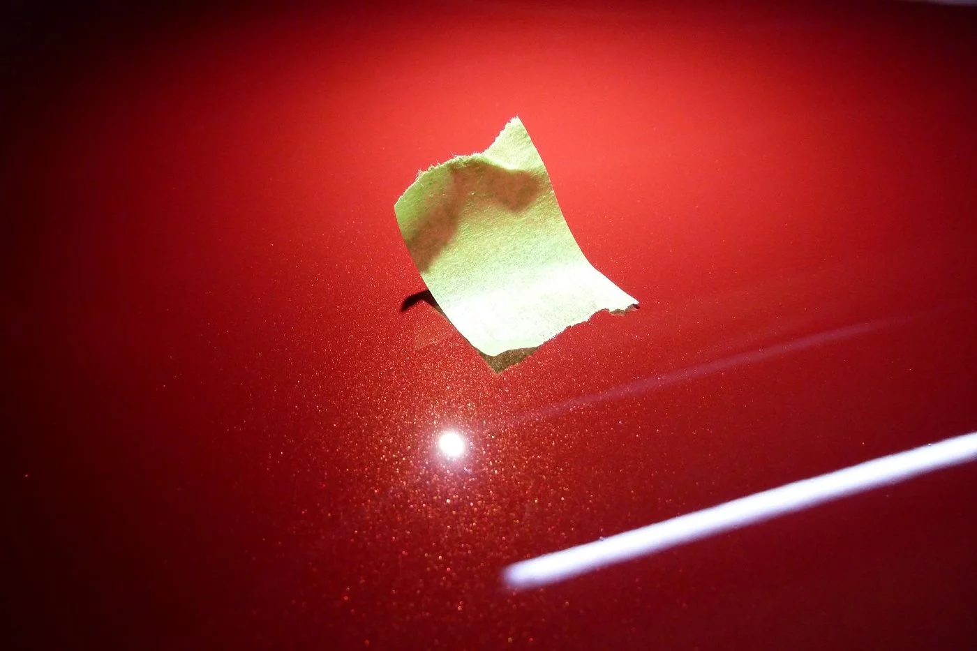

Vervolgens auto gekleid met Monello Dolce Verde en Perfette spray. Was de eerste keer dat ik deze klei heb gebruikt, had op de motorkap wel last van marring. Reinigt wel heel erg goed. Voor wanneer ik niet ga polijsten na het kleien zoek ik dus nog een mildere klei, tips iemand?

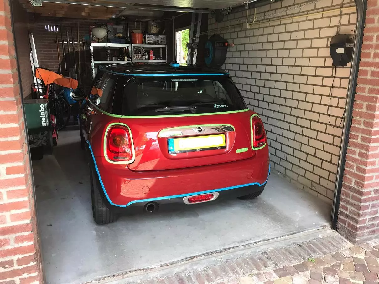

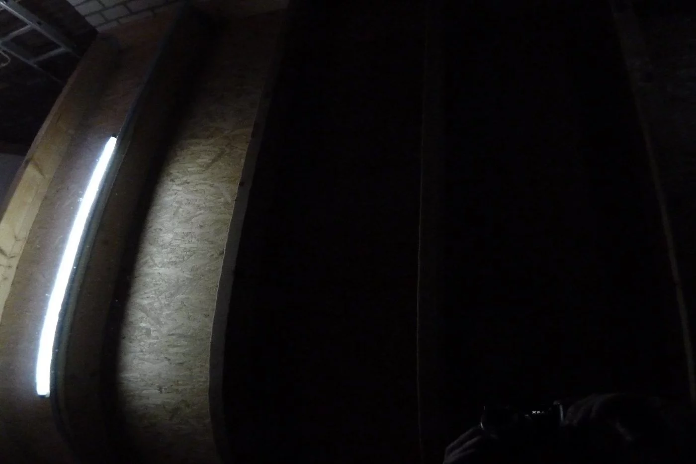

Daarna de auto afgeplakt (wat een werk op een Mini) en in de garage gezet (tijdens polijsten is de kentekenplaat eraf geweest)::

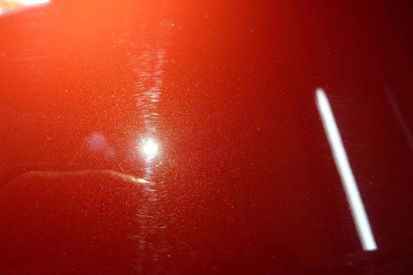

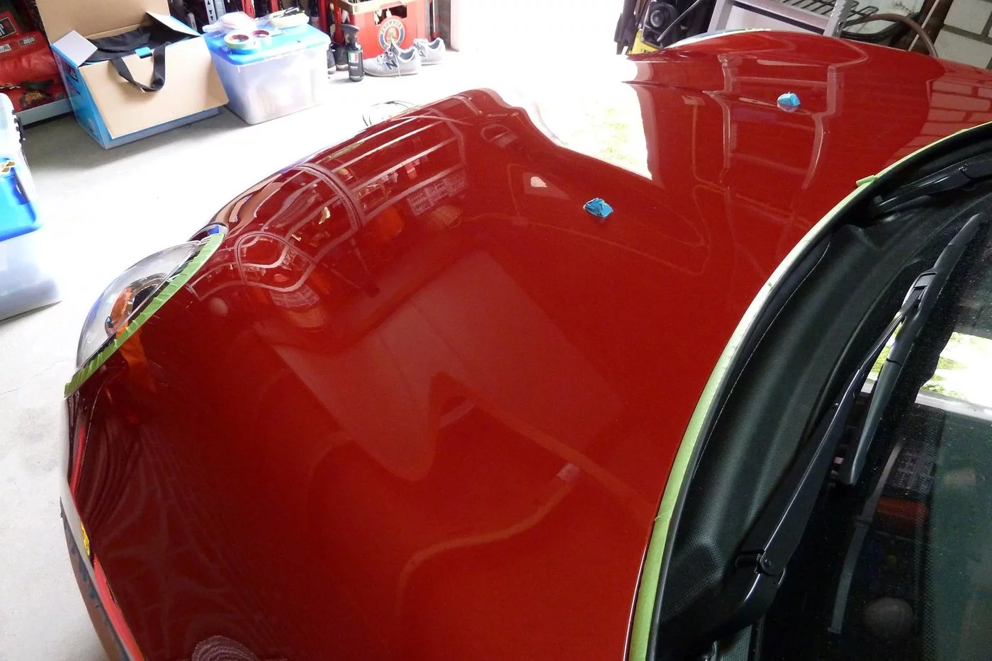

Testspot op de motorkap met de DAP 900 v3 en Monello Raffini Mezzo op oranje en Finale op wit
En na:

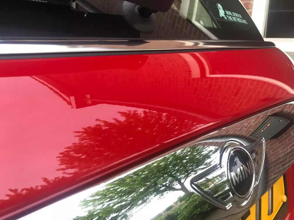

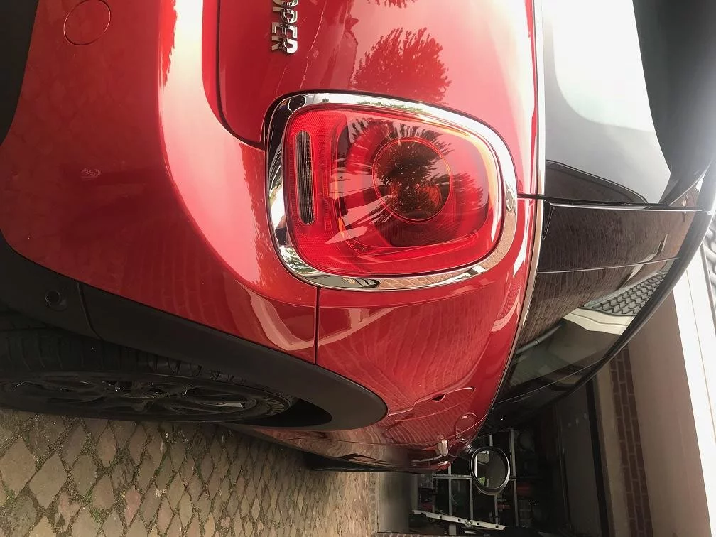

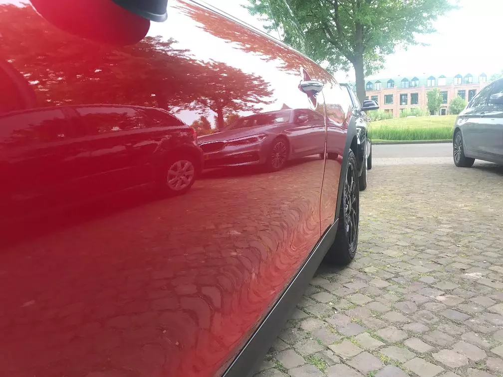

Met deze correctie ben ik tevreden dus hiermee de hele auto gedaan.
Ondanks een kleine auto zitten er toch heel wat polijstuurtjes in. Na het polijsten de auto stof- en vetvrij gemaakt (prep) en achtereenvolgens beschermd met:

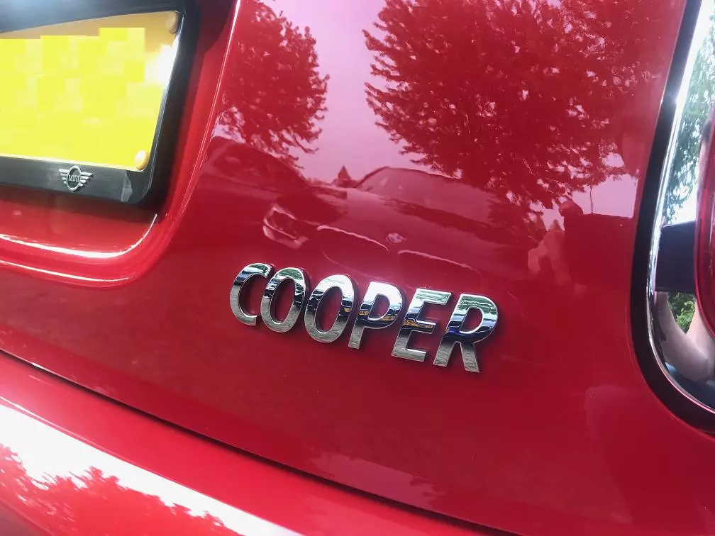

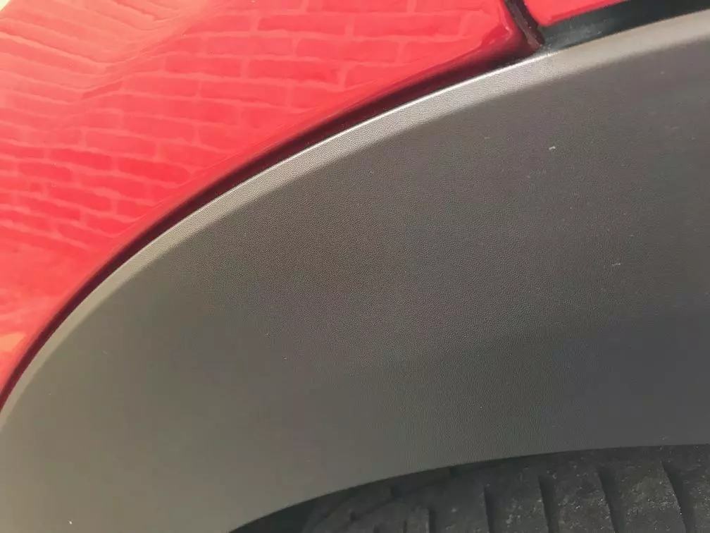

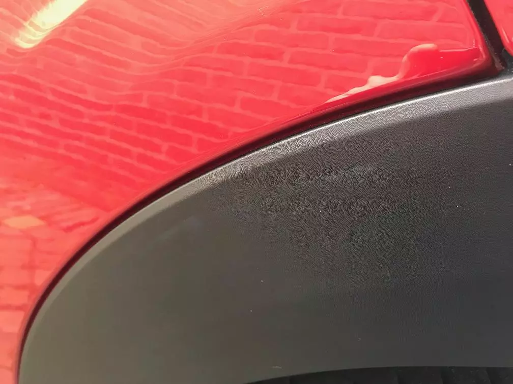

Vervolgens de auto buiten gezet en wat witte residuvlekken van de trims verwijderd met Pre-wow. Voor:
Na:

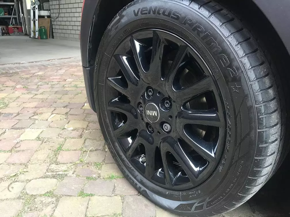

Bandjes in de Meguiars Goldclass high gloss endurance gel (overblijfseltje uit het Halfordsrek, ik maak 'm eerst op voor ik iets nieuws koop):

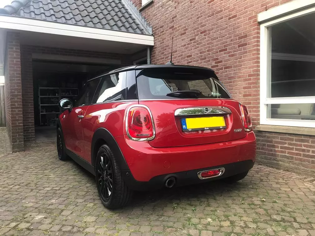

En dan shinen maar :cool:

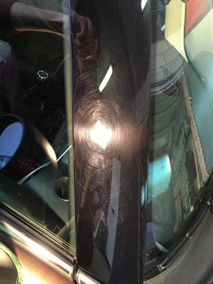

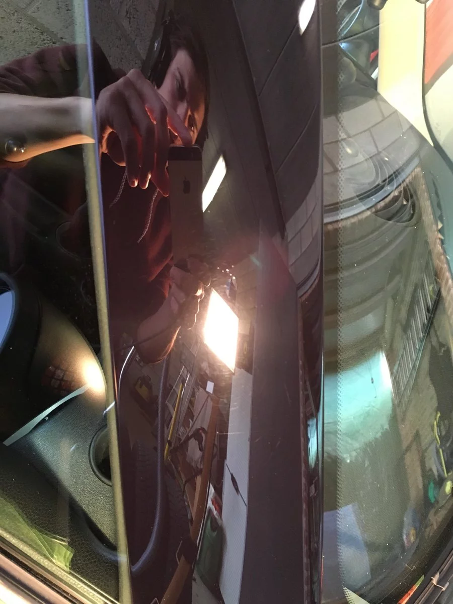

- Hoogglans zwarte A- en C-stijlen polijsten (Monello finale???)

Een zachtere klei is natuurlijk veiliger wat betreft marring, maar denk ook aan de manier waarop je kleid. Ik heb al wel wat doosjes Dolce Verde versleten, maar nog nooit marring gespot. ;)

Kleien zonder polijsten: is een no-go voor mij. Alle klei laat wel ergens iets van marring achter.
