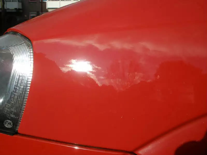

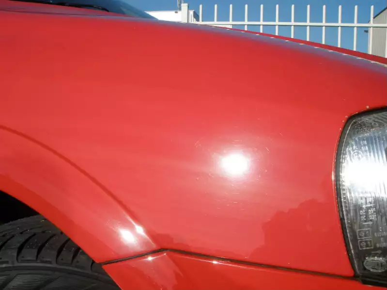

Voor de Dap500! Toch wat swirls in de volle zon.

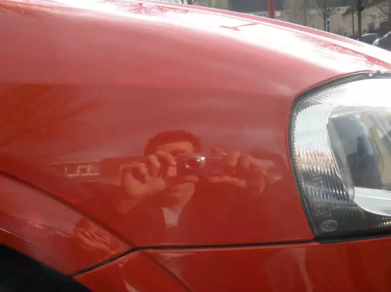

Ná de Dap500! Zo goed als weg!

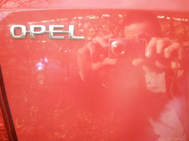

Voor de Dap500! Hier heeft een sticker gezeten ofzo.
Na de Dap500! Ondanks de blanke lak toch redelijk bij gekomen , ik denk dat ik als t iets lekkerder weer is de achterklep nog een keer helemaal behandel , want ik wil nu de letters er ook wel af gaan halen en kijken of ik dat ook beter krijg eronder , en als dat zo is Géén! letters meer terug erop!

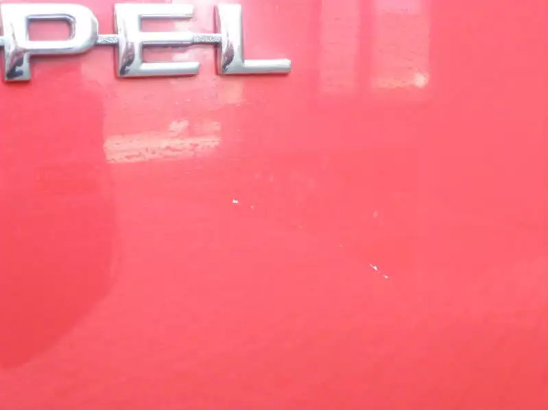

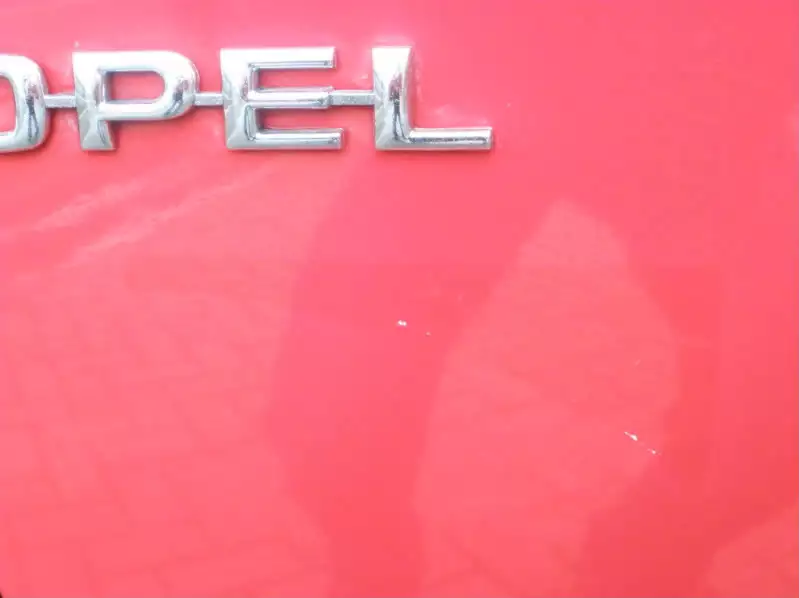

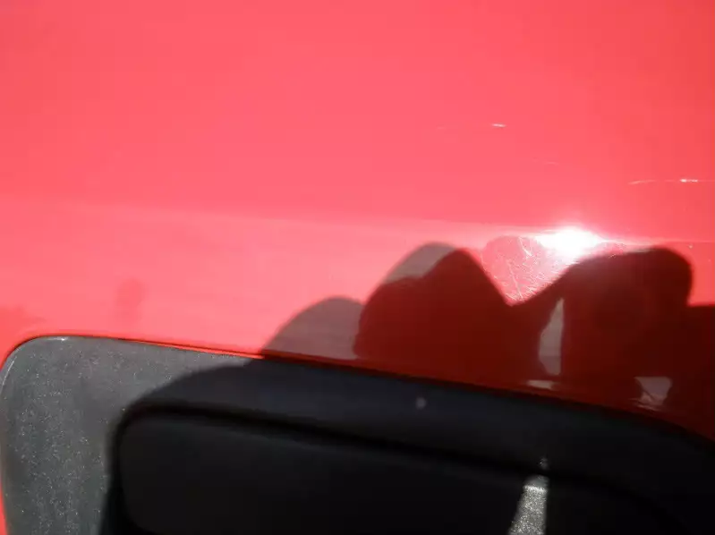

Voor de Dap500! Je ziet wel wat krasjes en een paar diepere krasjes.
Na de Dap500! de lichtere krasjes zijn zo goed als niet meer te zien , de diepere niet , mja dat wist ik wel.(foto komt als er weer zon is!)

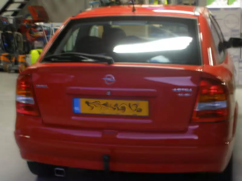

Na de Dap500! Helaas trilde ik schijnbaar want de foto is een beetje wazig maar je kan iig wel zien dat die glimt als nooit tevoren.
Ik vond het allemaal gemakkelijk aanbrengen en uit poetsen , denk wel dat het nog beter kan met deze middelen/materialen , maar voor mn eerste keer dappen ben ik wel erg tevreden er over.
Toen dr even zon was ben ik gelijk naar buiten gegaan en fotos gemaakt , helaas nadat er een sneeuwbui over was gegaan en de zon was van korte duur, morgen weer ff proberen!
