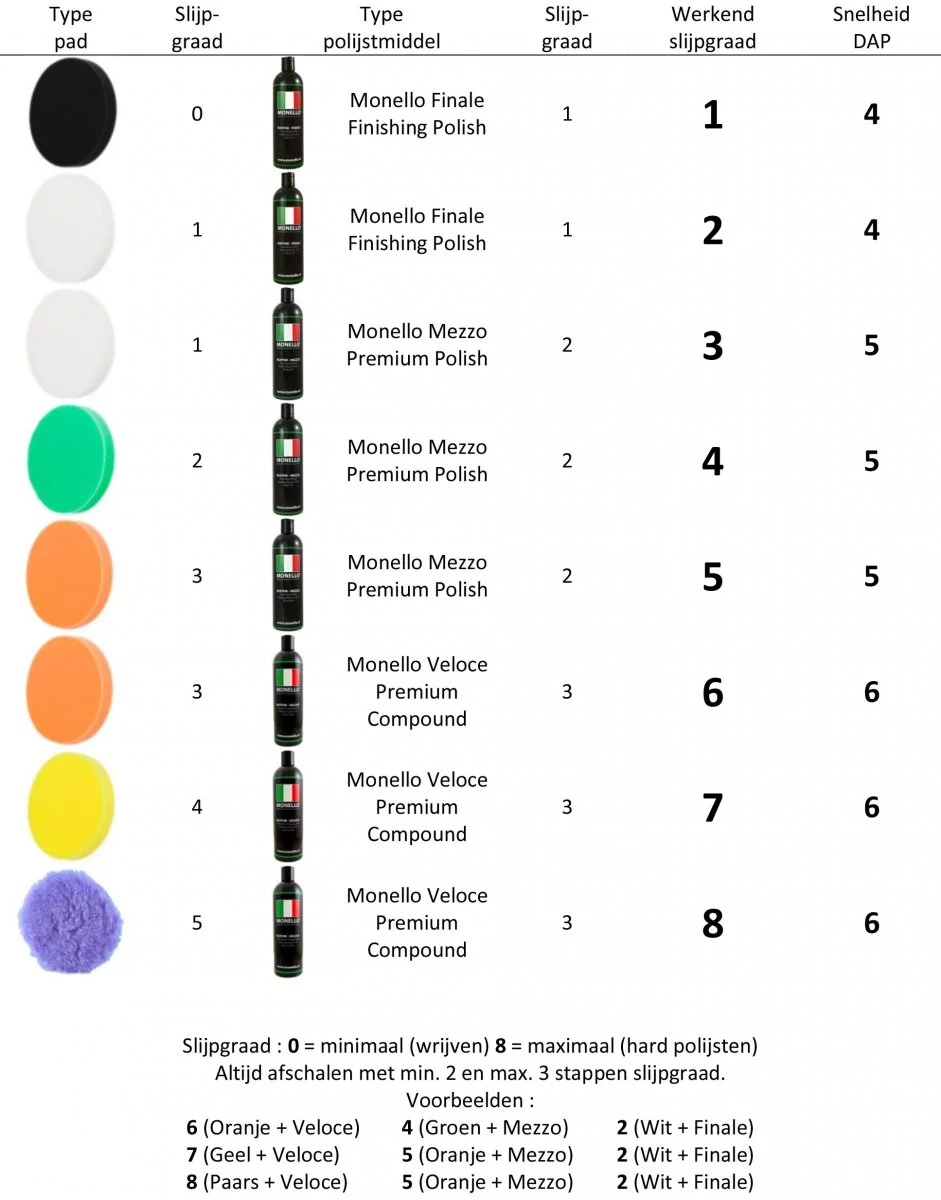

Probeer altijd de 3 stappen (veloce, mezzo en finale) of 2 stappen (mezzo en finale) Hieronder een stappenplan voor Monello :

Niet zo veel toe te voegen aan bovenstaande reacties. Na veloce op geel zou ik toch minstens voor mezzo op oranje of groen gaan voor de mercedes, en bij voorkeur daar finale op wit achteraan.
Voor de Sirion (waarschijnlijk zachte lak) denk ik dat je moet beginnen met mezzo op oranje of groen, maar een testspot moet dat uitwijzen.

Mijn vraag hierbij is waarom moeten ze alledrie of alletwee: mezzo en finale?;
Zie polijsten als verfen. Eerst schuren, dan grondlak en dan aflak.
Oftewel eerst Veloce, dan Mezzo en dan Finale.
In sommige gevallen is het niet nodig om grof te werken. Dan is het genoeg om Mezzo en dan Finale te werken. Kijk goed naar de tabel en ook de tekst erbij. Alles wordt daar uitgelegd.
