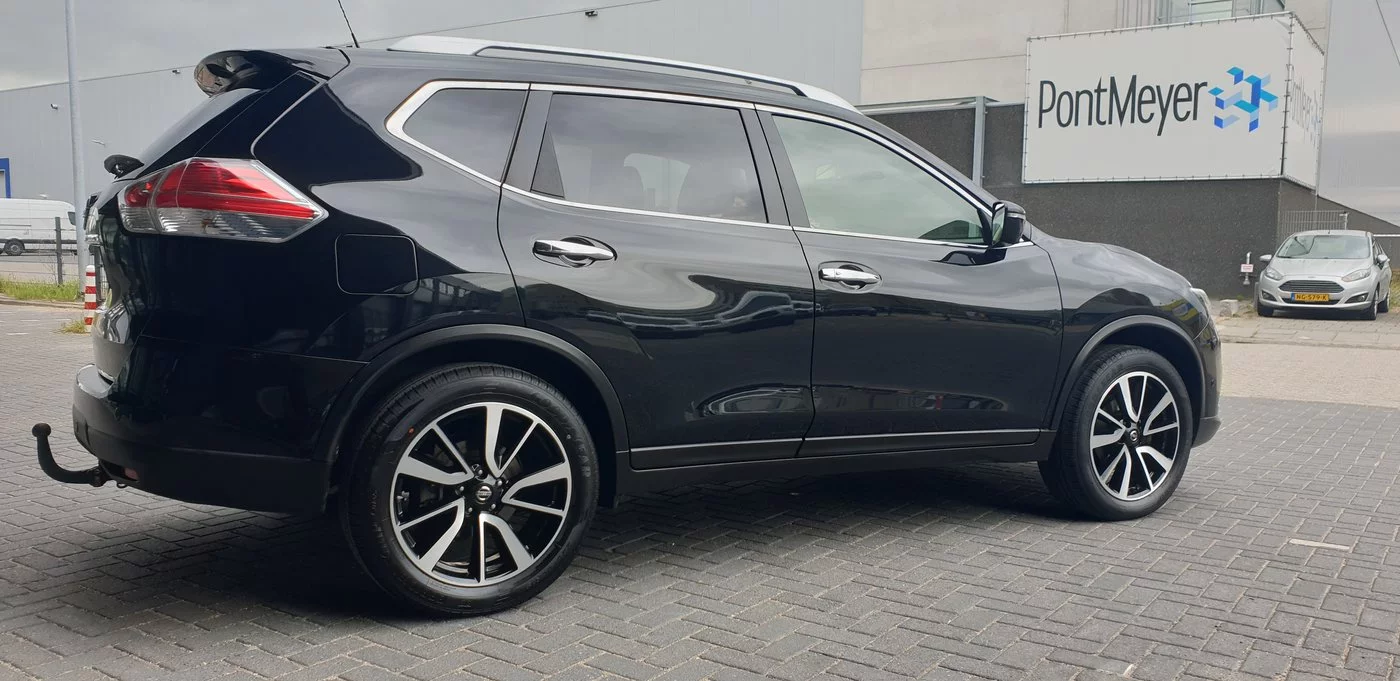

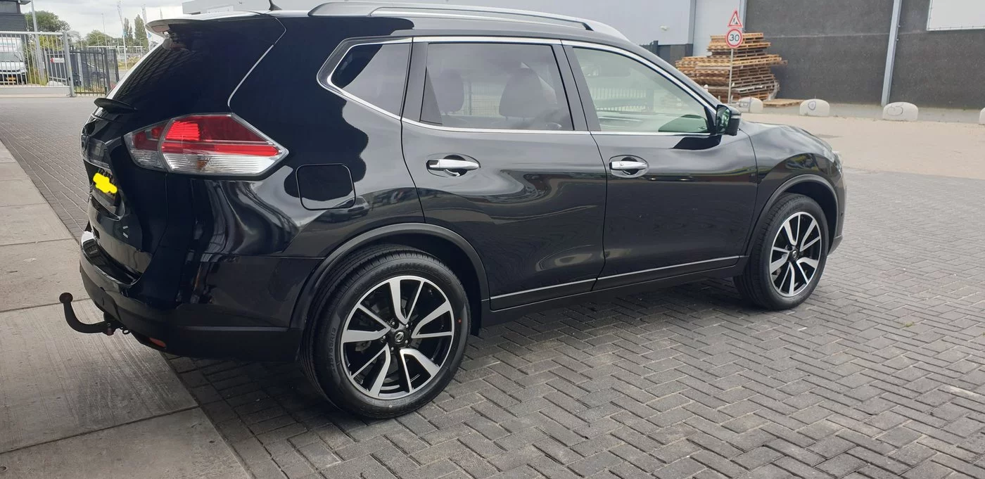

Afgelopen weekend stond er een Nissan X-Trail voor een in en exterieur detail gepland.
De auto bij aanvang:
Aangezien de auto bij mij thuis was neergezet en er nog 1 plekje was.... juis ja... onder een boom. Het resultaat is te zien op het dak :eyes:

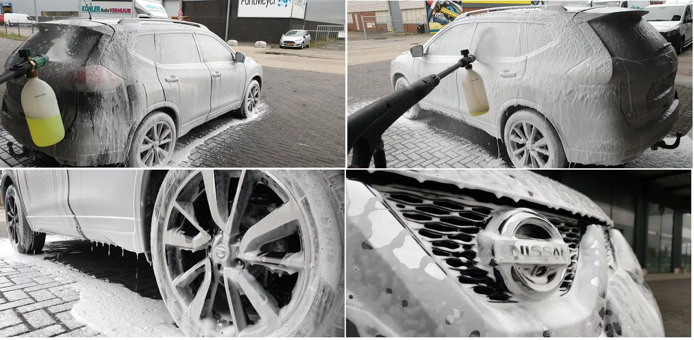

zoals gebruikelijk wordt de auto eerst voorzien van een dik pak foam zodat het vastgekoekte vuil kan los weken en deze veilig wordt afgevoerd zonder aan te raken.
- Infinity Wax Wipeout snowfoam
- Monello foam lance

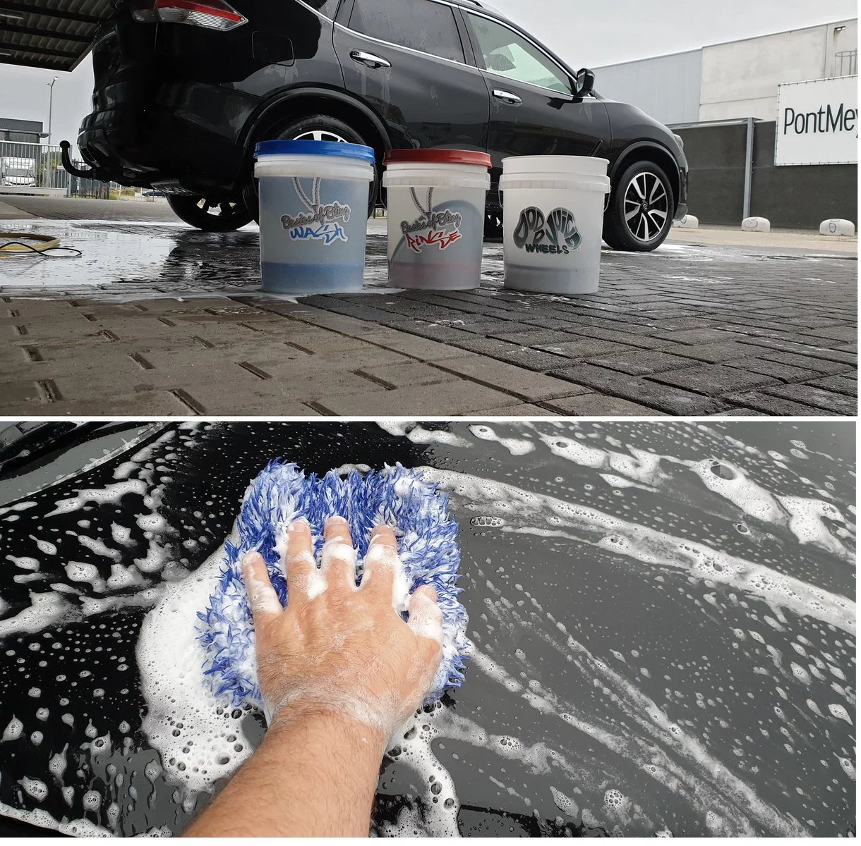

Na het grondig afspuiten van de wagen, werd deze gewassen.
- 3 emmers
- washmitt
- IW pure shampoo

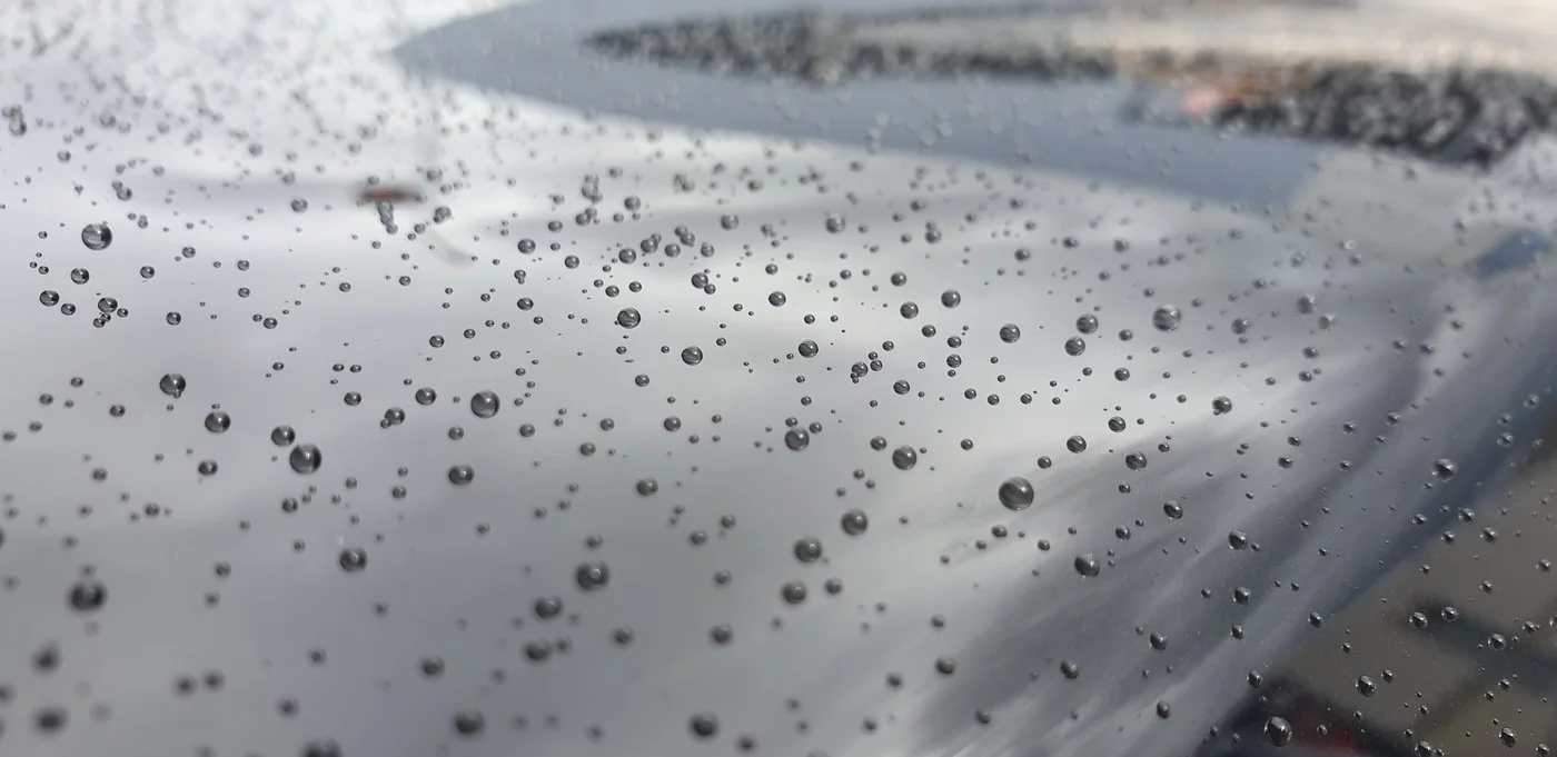

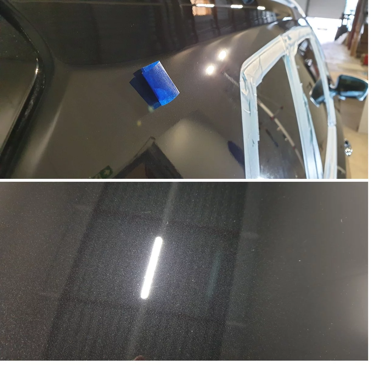

Lak reiniging:

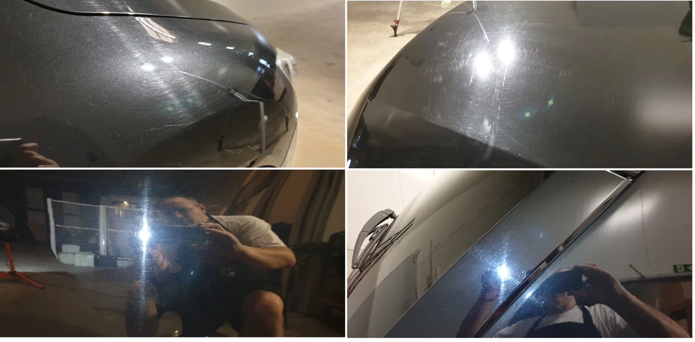

de lak voelde ontzettend stroef aan, zelfs na een grondige wasbeurt.
Na een klein stukje kleien op de motorkap werd al vrij snel duidelijk waarom de lak zo stroef aanvoelde als een velletje schuurpapier korrel 60...
- Dodo Juice SN klei
- Poorboy's World Spray&Wipe

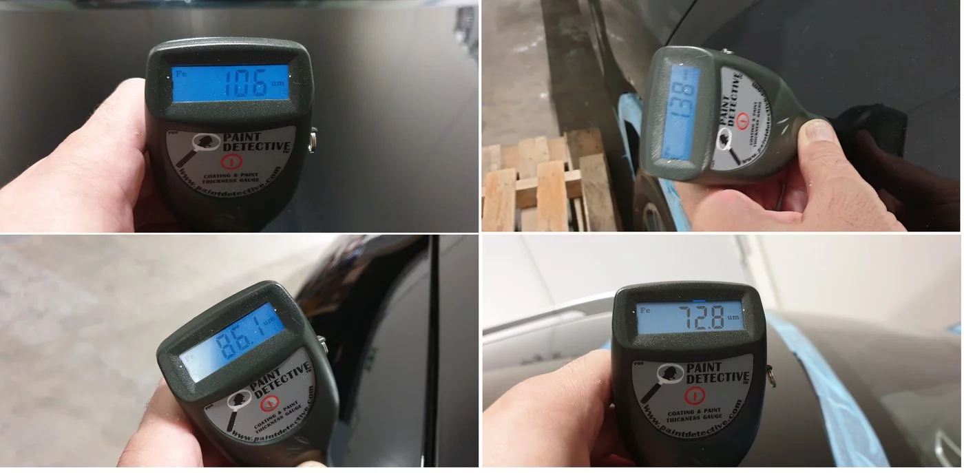

Lakdikte:
geen grote verschillen, niet dik, niet dun, gewoon redelijk gemiddeld.

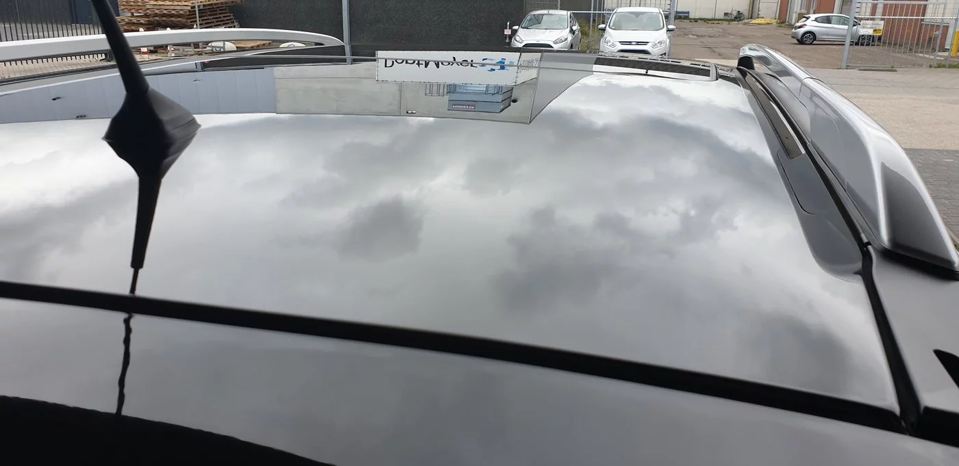

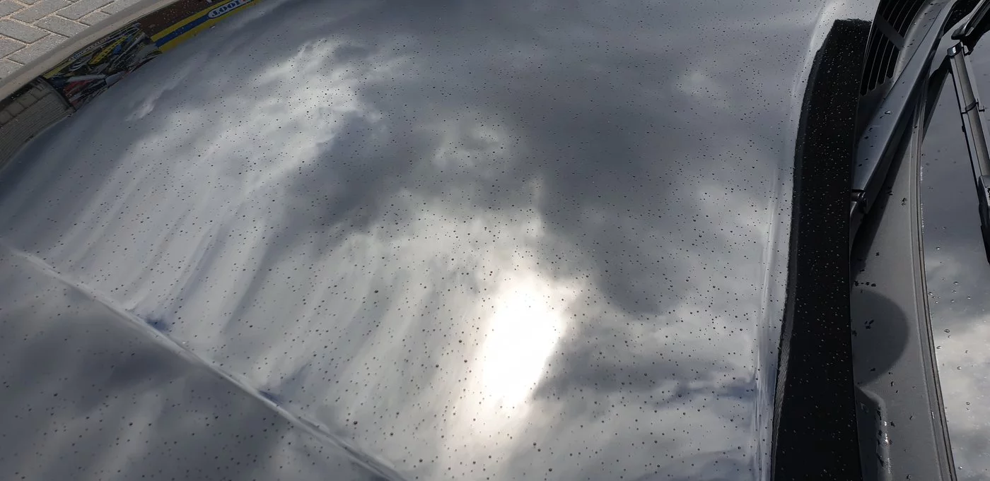

De staat van de lak:
de eigenaar stak niet onder stoelen en banken dat de auto op regelmatige basis door de wasstraat werd gejakkerd en dat was goed te zien aan de staat van de lak.

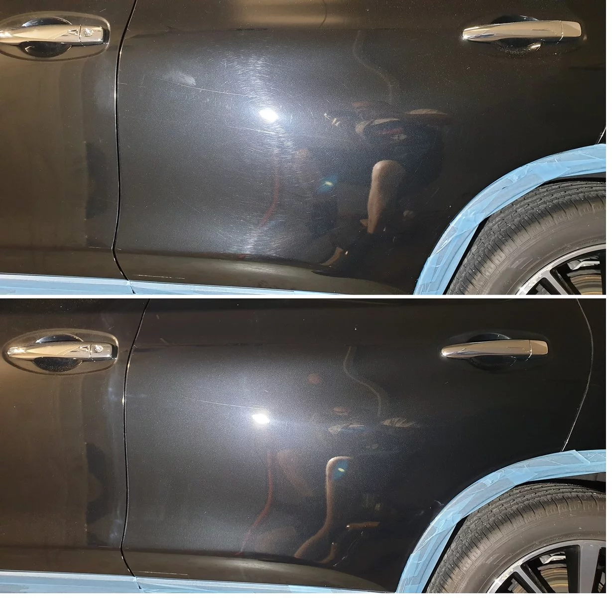

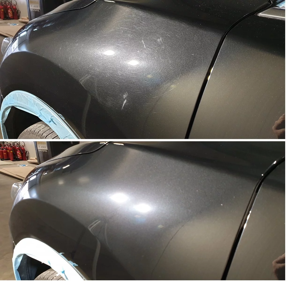

Polijsten:

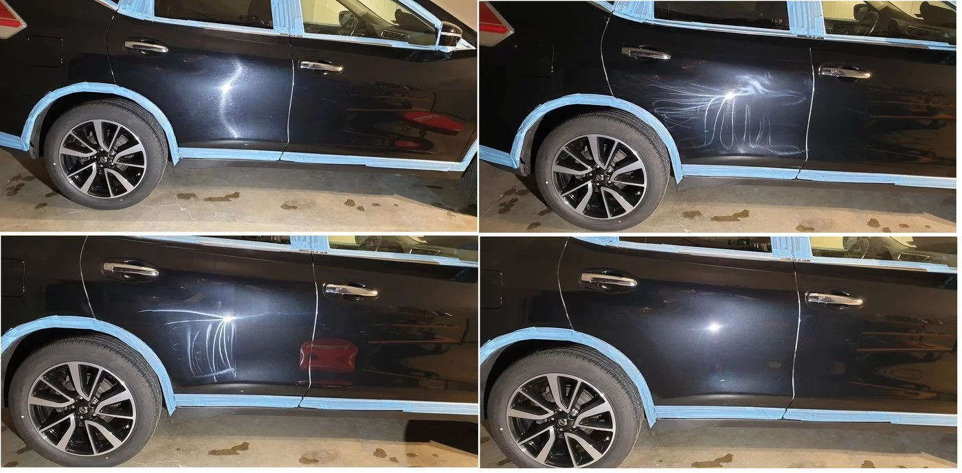

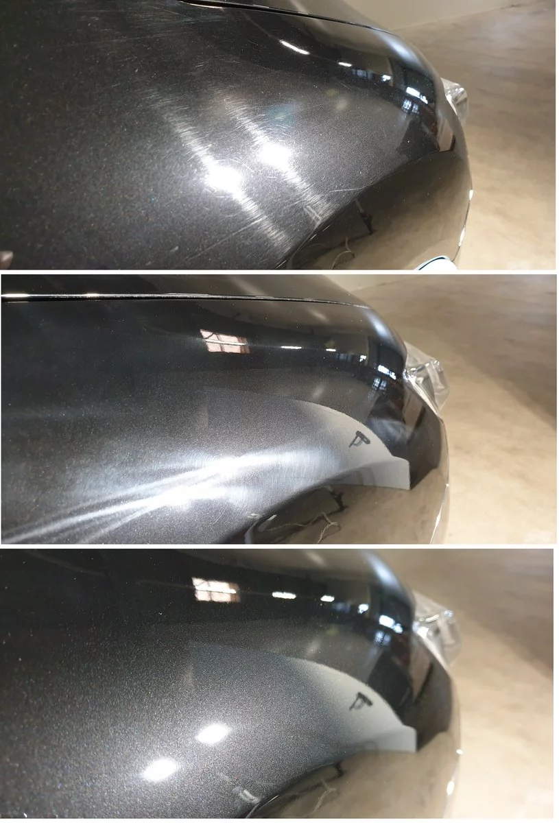

over het algemeen staan de Oosterse lakken (Nissan, Kia, Toyota enz.) bekend dat deze niet erg hard zijn. Na wat gepriegel met diverse pads en pasta's, besloten een woolpad, Scholl S2 en de rotary er maar eens bij te pakken. Wat kan zo'n lak hard zijn :eek:, echt een tegenvaller, m'n hele vooraf bedachte strategie kon overboord.
Het zegt dus helemaal niets dat het ene merk een harde lak heeft en een ander merk zachte lak. Je komt er pas achter als je een testspot maakt...
- Festool rotary
- Rupes Bigfoot 15 en Mini
- diverse polijstpads en pasta's.

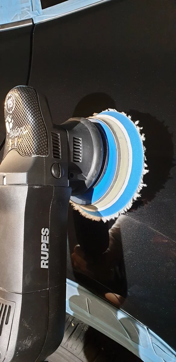

Na een halve auto was ik het goed zat om steeds te vechten met de rotary. Na een korte vloek-/rook-/plas-/eet en drinkpauze, zag ik de Rupes blauwe coarse woolpad in de kist liggen en die wilde ik wel eens een kans geven om te kijken wat daarmee gebeurd op de Bigfoot.
Een paar druppels Rupes Coarse (blauw) pasta erop en gaan. Beetje fingerspitzengefühl ermee krijgen en hey!, ik krijg zowaar een strak resultaat met veel minder inspanning.
Wat een genot zo'n pad, geen gevecht met een rotary en veel minder nabewerking.

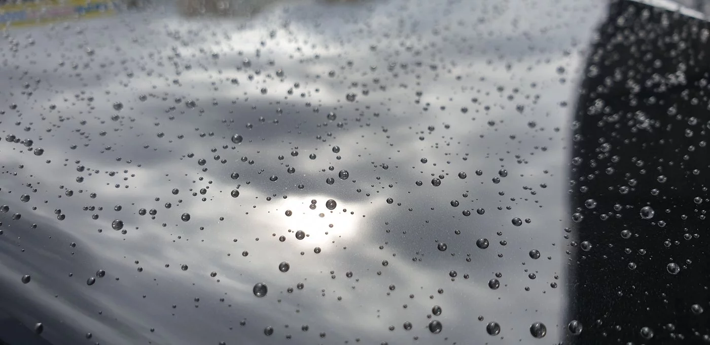

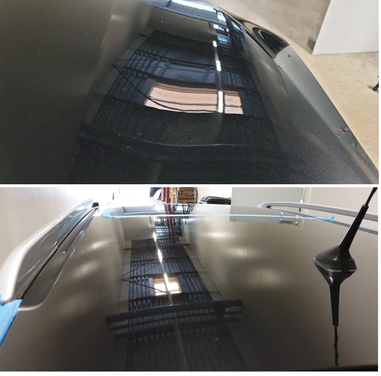

Eindelijk weer glans en reflectie

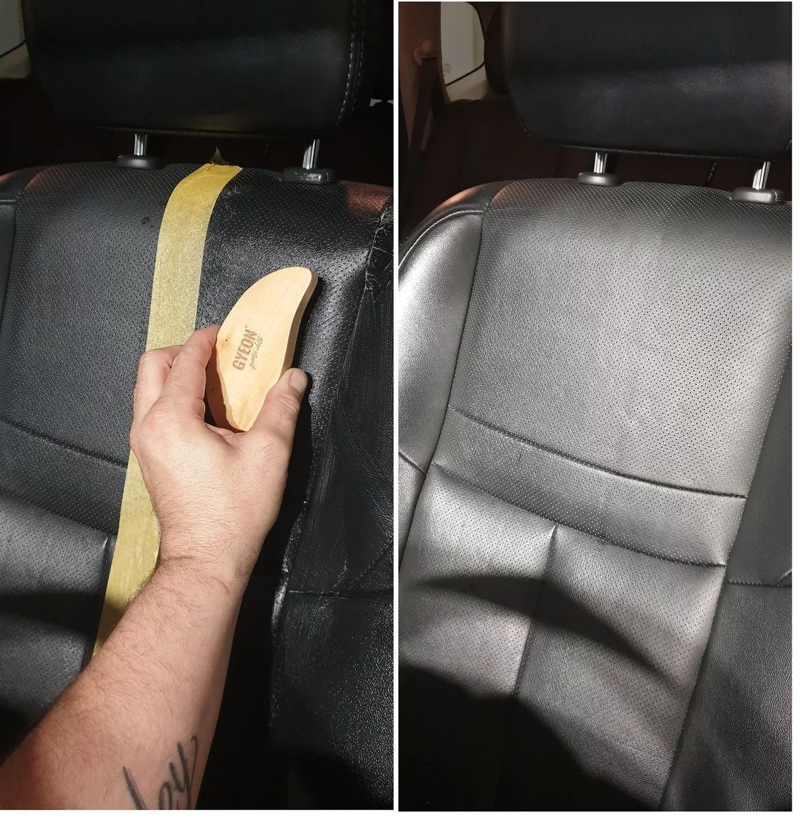

Interieur:
ook het interieur kon de nodige aandacht gebruiken.
- gestofzuigd
- leer gereinigd met Nanolex Interior Cleaner
- leer beschermd met Gyeon Leather Coat
- kunststoffen gevoed met IW interior dressing.

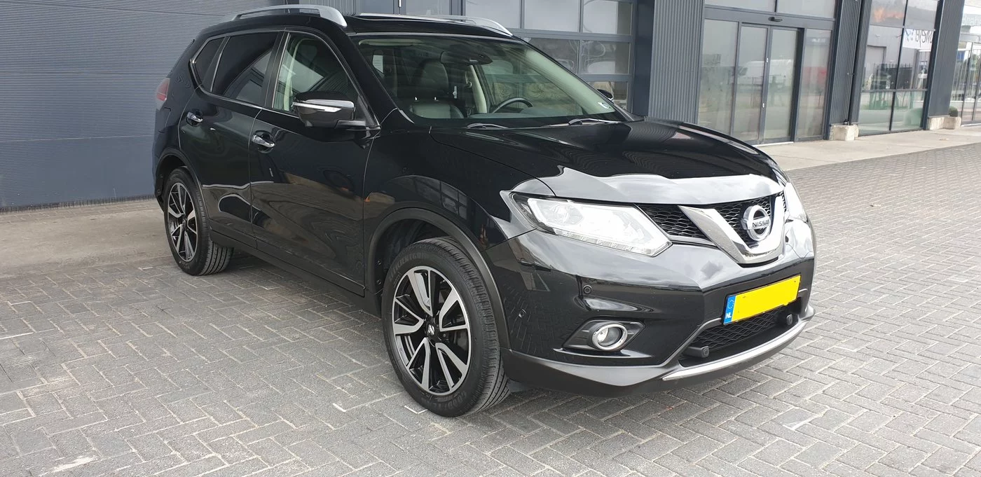

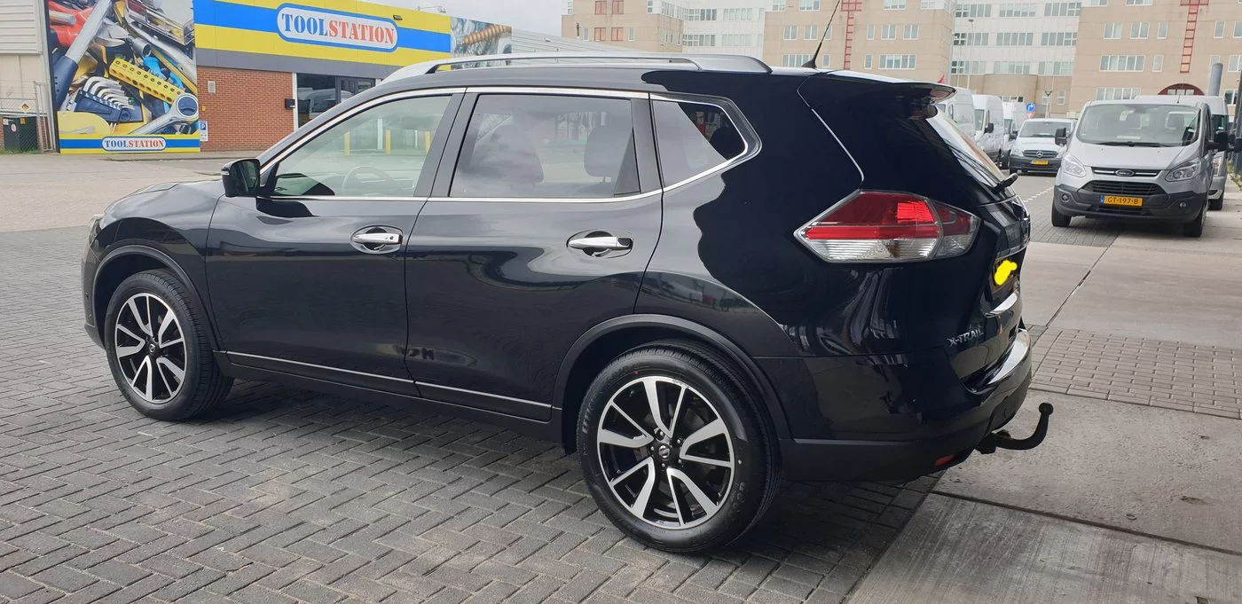

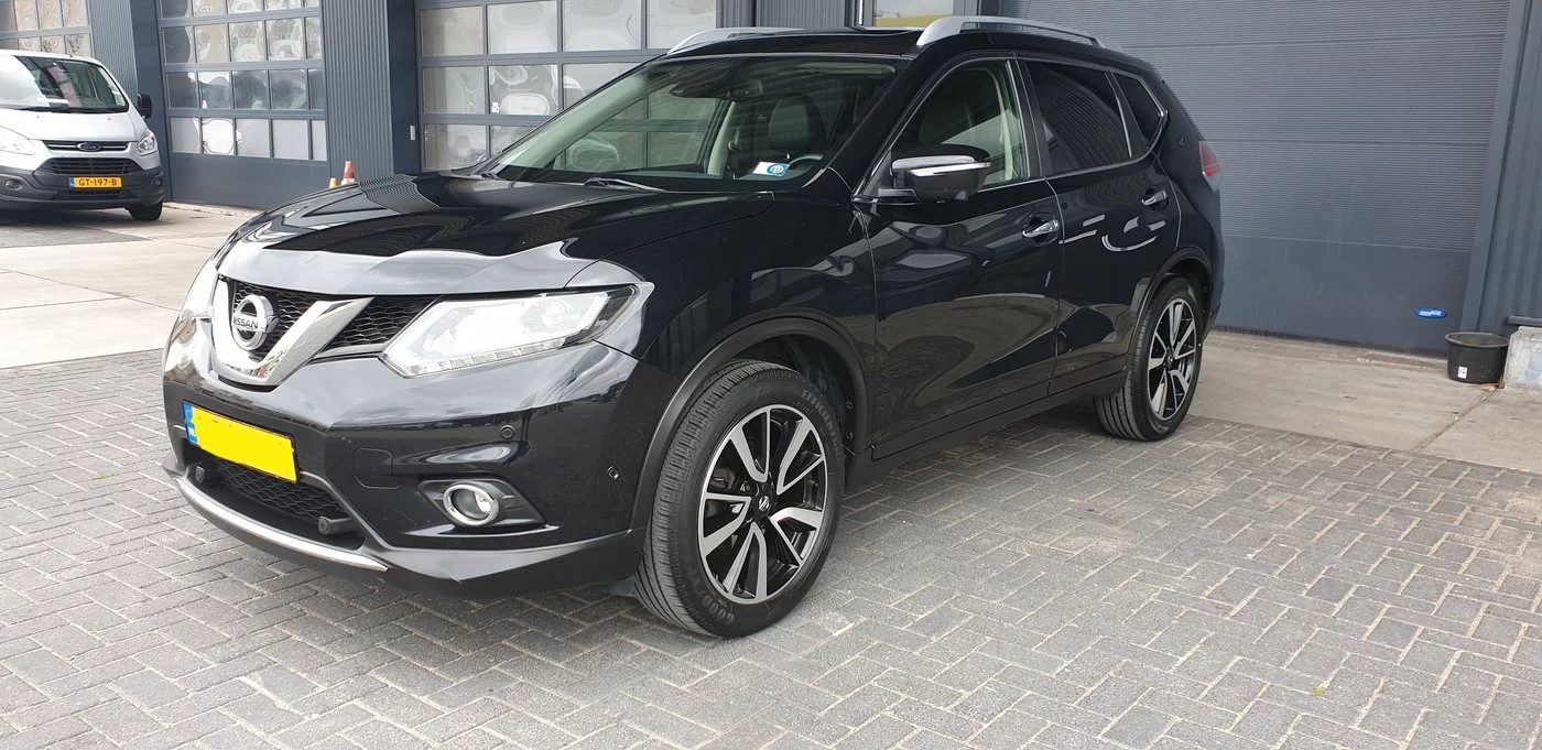

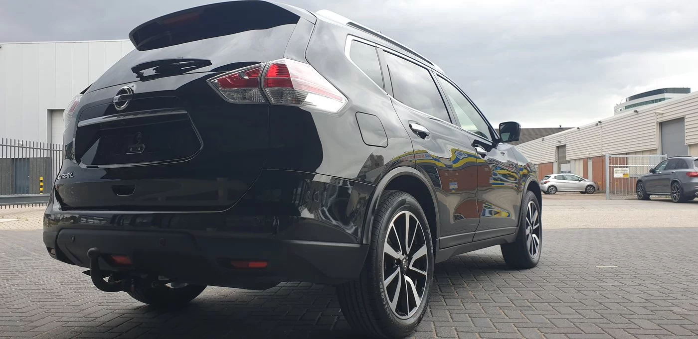

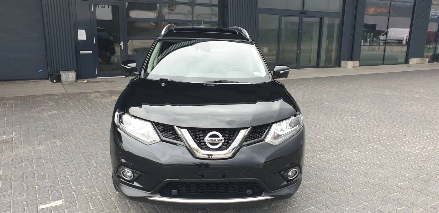

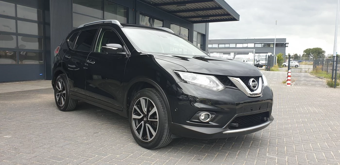

Toen kon de auto naar buiten.
Helaas was het bewolkt toen de auto naar buiten ging. Naderhand kwam er nog een flauw zonnetje tevoorschijn maar die verdween net zo hard weer als dat 'ie gekomen was... vandaar de wat grauwe foto's : unamused:
En Nederland zou Nederland niet zijn als het begon te regenen...
@Martind8b,
Je kijkt alleen naar de laagste en hoogste waarde, dat is niet helemaal te vergelijken omdat de gemeten waardes op geheel verschillende punten zijn gemeten. De ene op de motorkap en de ander op de achterklep bijvoorbeeld.
Uiteraard worden op elk paneel 2 of 3 metingen gedaan en als alle waardes zo'n beetje hetzelfde zijn, kun je er vanuit gaan dat het een redelijke normale lakdikte is.
Een redelijk normale waarde ligt tussen de 100 en 130 micron.
Ik begrijp ook dat deze waardes niet naast elkaar gemeten zijn ;-) .
Maar het betekent wel dat je op sommige panelen extra voorzichtig moet zijn. 72.8 Micron is niet veel en op die plek
mag je er vanuit gaan dat de blanke laklaag ook een stuk minder is dan bij de hogere waardes.
