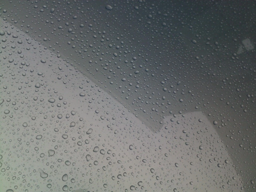

Kijk, ik hou mijn auto graag netjes, en ik heb er geen hekel aan om er af en toe een zaterdag voor uit te trekken.
Echter gebruik ik mijn auto (helaas) ook waar hij voor bedoeld is, rijden. Ongeveer 55.000 km per jaar.
resustaat van de NXT 2.0: :heart_eyes:
Mooie beading, maar juist bij zo'n kilometrage zou ik duurzaamheid belangrijker vinden dan het kunnen verhullen van swirls... 2 x per jaar een "grote beurt" en daar tussendoor af en toe een touch up is de praktijk van zeker 75% van het forum.
