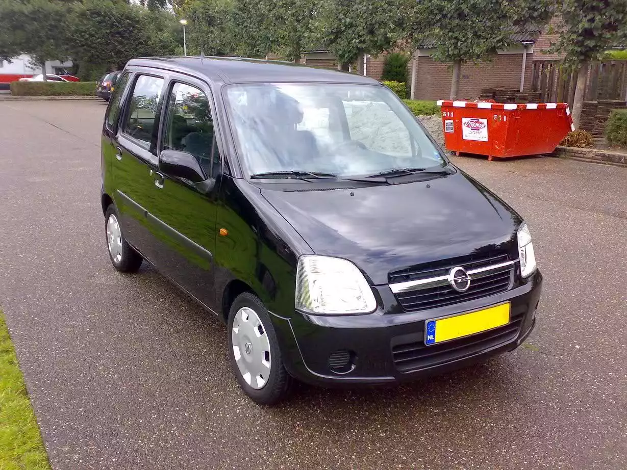

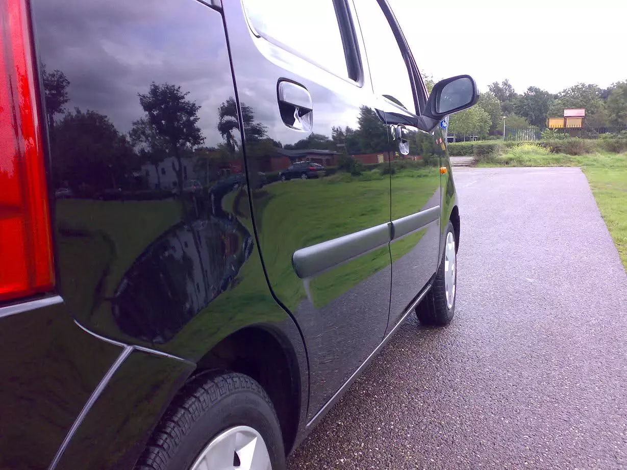

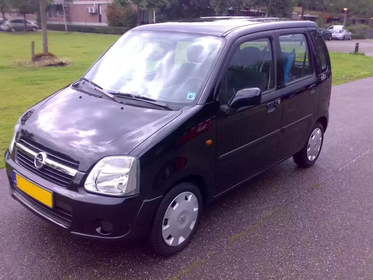

Leuke klus voor een kennis van mij. Opel Agila 2 jaar oud, zwart ,^^ in zijn korte periode nooit een heerlijk druppeltje wax ervaren, werd gewassen met de hand en de fantastische spons uit de diepe regionen van de keukenkastjes. Op het eerste gezicht zag ie er best aardig uit maar hij had toch wel wat vervelende plekken
- parkeerschade op de rechterachterdeur
- op de voordeuren onderaan zowel links als rechts volledig dof uitgeslagen
- swirls....(goh wat een verrassing)
Het interieur was ook om te huilen, een hond was de volledige auto doorgegaan, 2 schattige kleine kinderen die de hele auto bevuilden, stof etc. Hier heb ik geen foto's van gemaakt helaas.
Stappen:
Wassen
Kleien
Auto glym SRP
Krassen met scratch remover
Auto glym EGP
Banden in de bandenzwart
Wieldoppen met Vloeibare wax na reiniging met velgenreiniger
Motorruimte even gepoetst en opgefrist met Auto Glym vinyl en rubber care
Interieur uitgezogen, bekleding gereinigd met stoomreiniger, geurbehandeling wegens hond. (de geur van natte hond in de morgen... :-& )
Raampjes gereinigd en gepolijst en toen hoog tijd om terug te brengen.
De foto's:
Voor:
Motorkap na wassen:
Eindresultaat:
Plek van de parkeerschade:
Reflectie:
