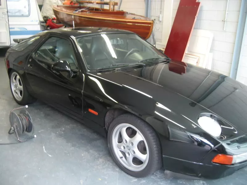

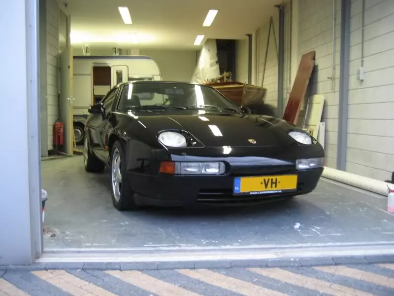

In tegenstelling tot eerder berichtgeving ging het vandaag niet om een zwarte Porsche 911 Carrera, maar om een zwarte Porsche 928 uit 1988 ! Tegenwoordig weten eigenaren niet eens meer in wat voor auto ze rijden ! :lol: (ik kreeg echt door dat het een 911 betrof ! lachen......)
Maar goed om 09.00 uur begonnen en om 17.45 uur geeindigd !
Wassen en kleien met Meg`s CC en LT 1:1
Testspot met witte LC en SSR 2,5 deed niets, dus keiharde lak op de 928 !
oranje LC en SSR 3 dan maar, warempel dat ging goed (alleen het dak en motorkap, zijkanten met witte LC en SSR2.5 (alles nabewerkt met rotary en M80)
Blackhole PB wat een lekker spul is dat !
Banden: Endurance Tyre Gel
Velgen: Rimwax

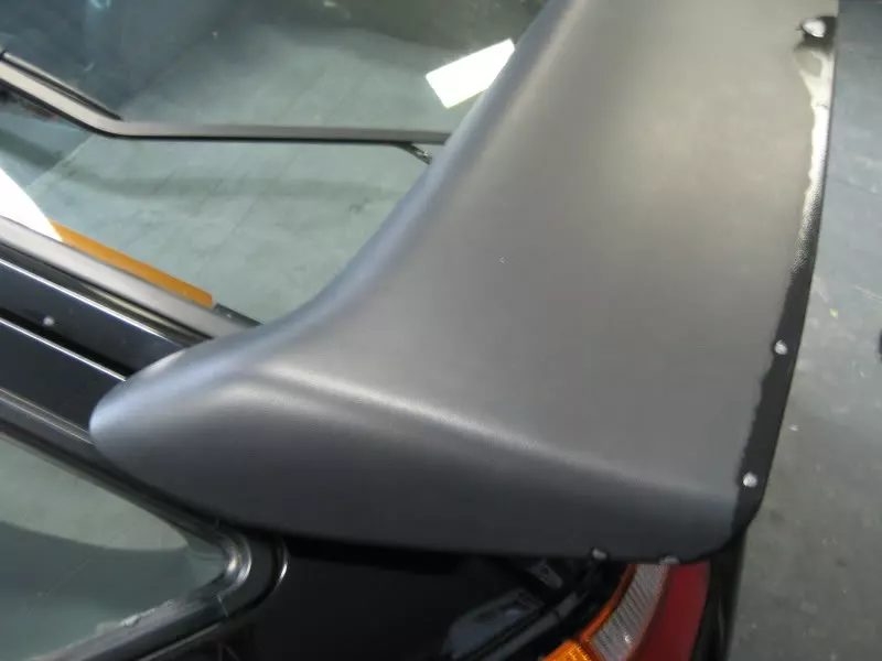

Trims en spoilers (voor en achter): PB Trimrestorer
Als laatste de kers op de taart : Clearkote Carnauba USA, dit is een toppertje op wax gebied !

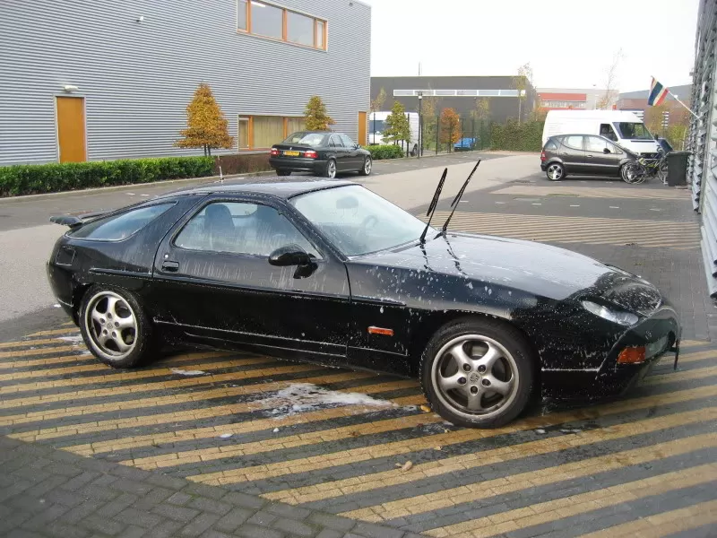

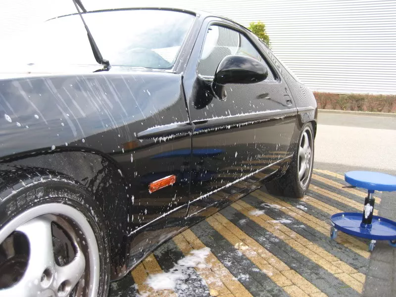

Wassen:

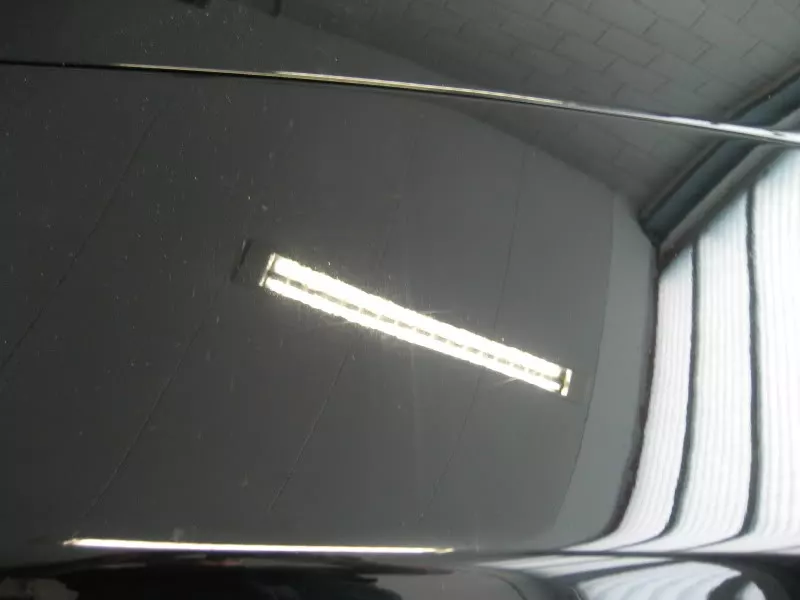

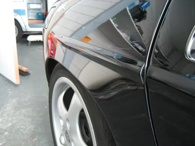

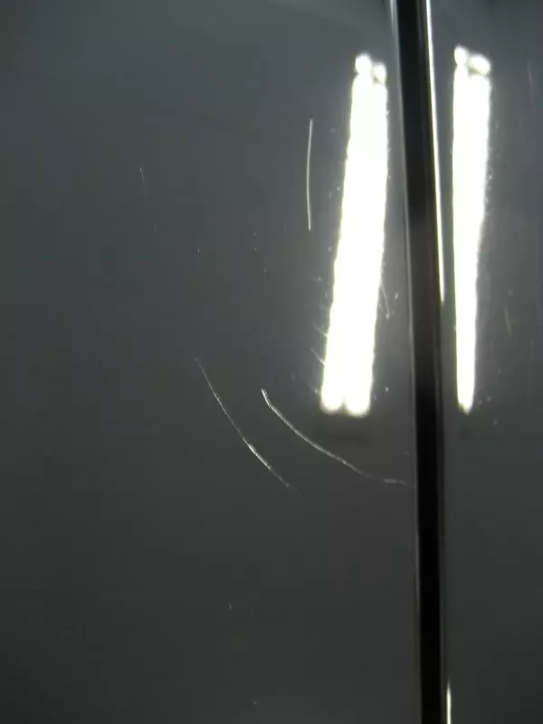

Lak was er slecht aan toe vooral het dak en motorkap !

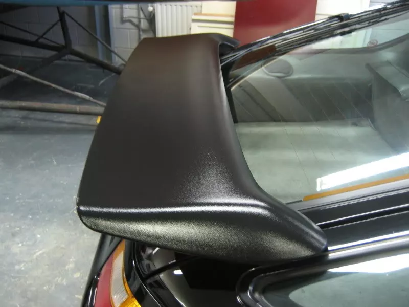

Spoiler erg dof:
Maar zo heb ik hem gekregen !(niet in die volgorde, maar later)

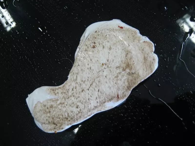

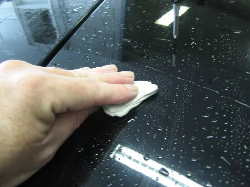

Kleien:

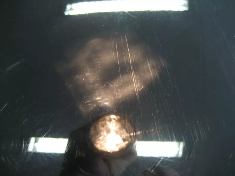

Testspot met SSR2.5 en SSR3 (resp.wit LC en oranje LC)
Links SSR 2.5 rechts naast lichtgrijze lijn (diagonaal) SSR3:

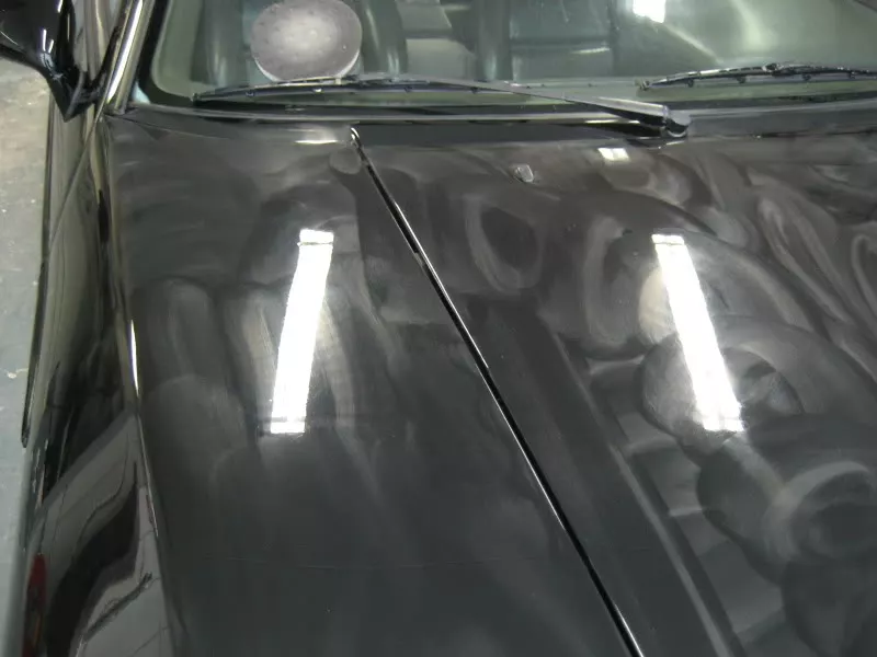

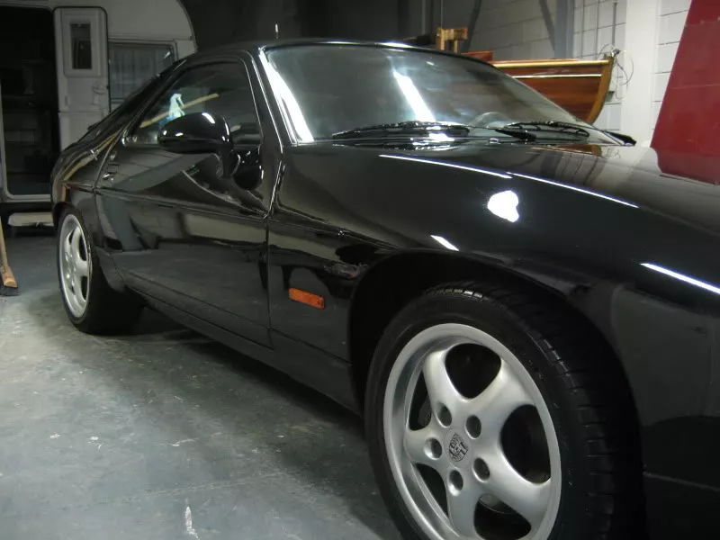

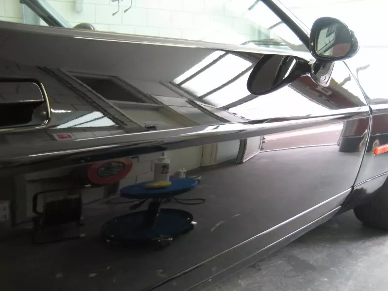

Begint er al op te lijken : (reeds nabewerkt met M80)
Ach ja, het blijft leuk :

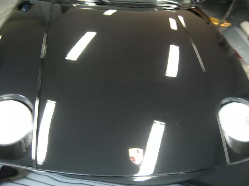

Daarna de hele koets in de PB Blackhole (per deel uiteraard)
Pain in the Ass !!!! (daar zaten er meerdere van in de lak !)
Als laatste de Clearkote Carnauba USA wax ! (perfect te verwerken en maar een klein beetje is voldoende :

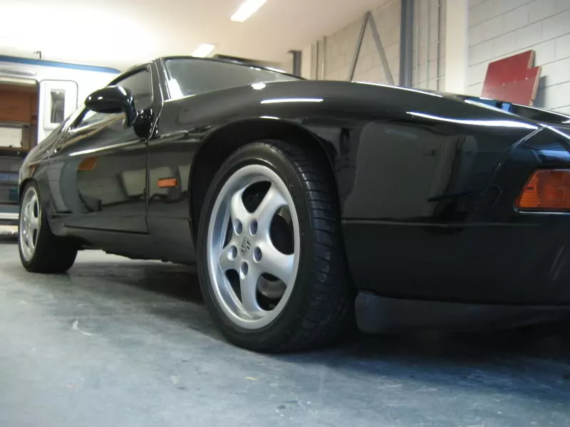

KLaar (niet zoveel foto`s daar het buiten begon te regenen !)
(ja,ja de ramen moesten nog !)

De Black Hole ligt er precies wel dik op, zoals een wax?
Normaal werk je de Black Hole eigenlijk "weg" met je machine en laat je hem daarna "hazen"...:roll
@dannydehert
Volgens mij aan de vegen te zien is het duidelijk dat Scenic het met de hand heeft aangebracht en niet DAP-inaal, ik bedoel machinaal met de DAP.
Ga dat toch ook eens machinaal doen Danny.
En het uitwrijven? Doe jij dat dan ook machinaal of met de hand met een microfiber doek? (Ik ben benieuwd of je bij machinaal uitwrijven met van die bonnets een nog beter resultaat kunt behalen.
Ten eerste, mooi geworden!
Over de dikke laag Black Hole, viel mij ook op! Ik breng het zelf veel dunner aan en verwerk het op stand 4 van de DAP zodat het mooi 'vaseline-achtig' opdroogt. Daarna laten hazen (dan komt de witte waas ook weer een beetje terug) en afnemen.

Mark, die laag Blackhole was niet zo dik als de foto doet geloven; heb de PB met de hand aangebracht en per plaatdeel even laten "hazen" Tjonge wat is dat een lekkker spul om uit te wrijven ! Ook behoorlijk wat diepte in de lak gekregen daardoor. Waarschijnlijk helpt dit alleen bij donkere lakken. De Clearkote Moose ging op identieke manier. Een fantastische carnauba op zwart ! De lak voelde gladder aan als met de M16.
