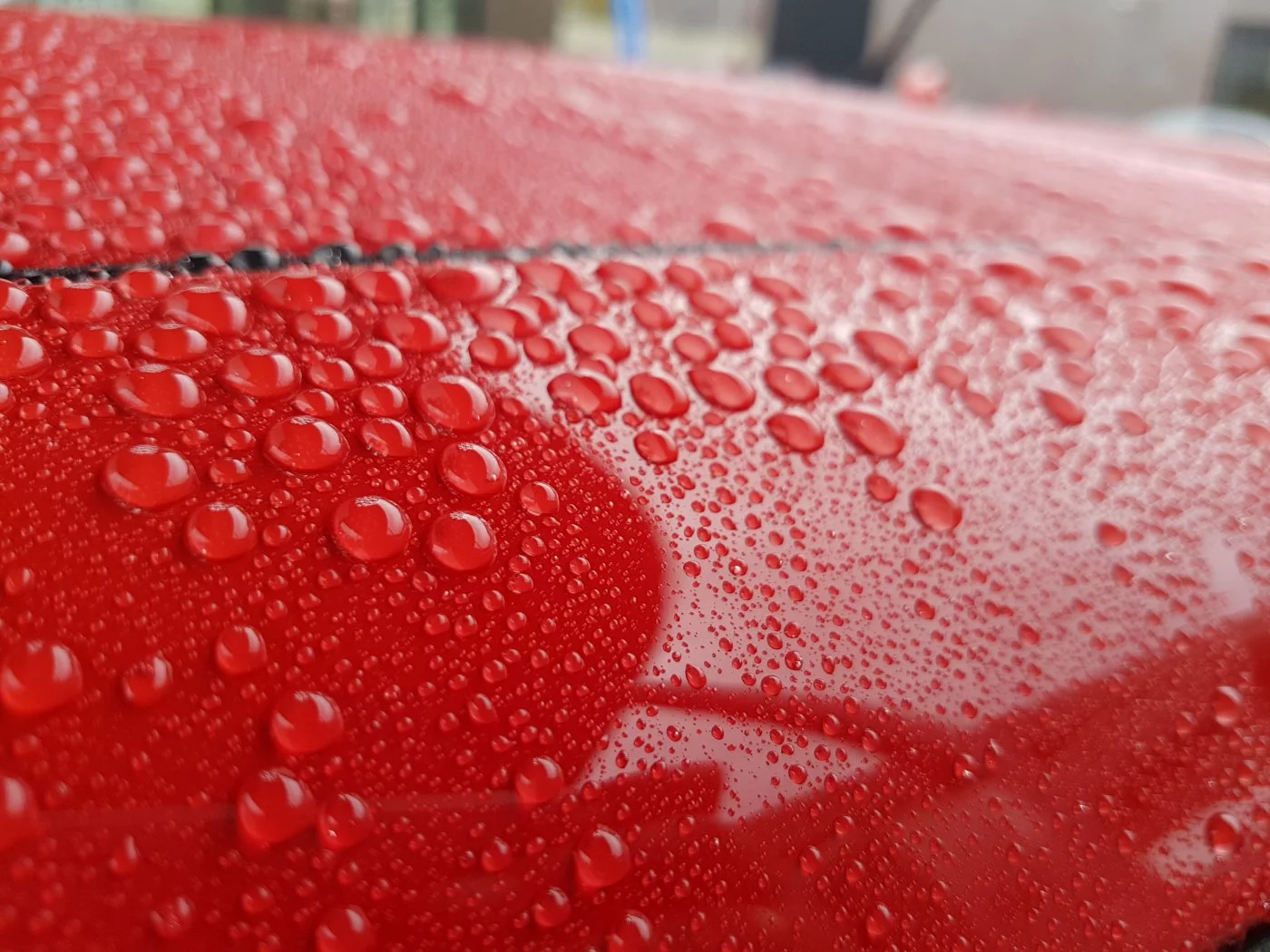

Nanolex Si3D 4 weken geleden aangebracht en sindsdien niet meer gewassen....
Bekijk bijlage 89427
Overigens vind ik het prima zo. Hiermee komt de auto prima de winter door. Indien de temperatuur het toelaat, dan was ik alleen de auto. Bescherming in de vorm van een coating is meer dan voldoende.
