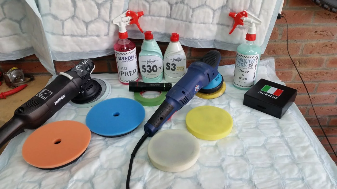

Vandaag mijn laatste aanwinst, de Rupes BigFoot LHR21, geprobeerd op een sloopkap van een donkerblauwe Audi S4. Dit leidde tweemaal toe tot een ''WTF?!-moment''...
Ik wilde niet alleen de BF21 proberen, ook wilde ik de vergelijking maken met mijn DAP900 V3. Ik heb gebruik gemaakt van;
  • DAP900 V3
  • Monello - Raffini Foam pad Geel
  • Rupes BigFoot LHR21 (mark2)
  • Lake Country - HD-orbital Blue (7'')
  • Lake Country - HD-orbital Orange (7'')
  • Scholl - S3
  • Scholl - S30

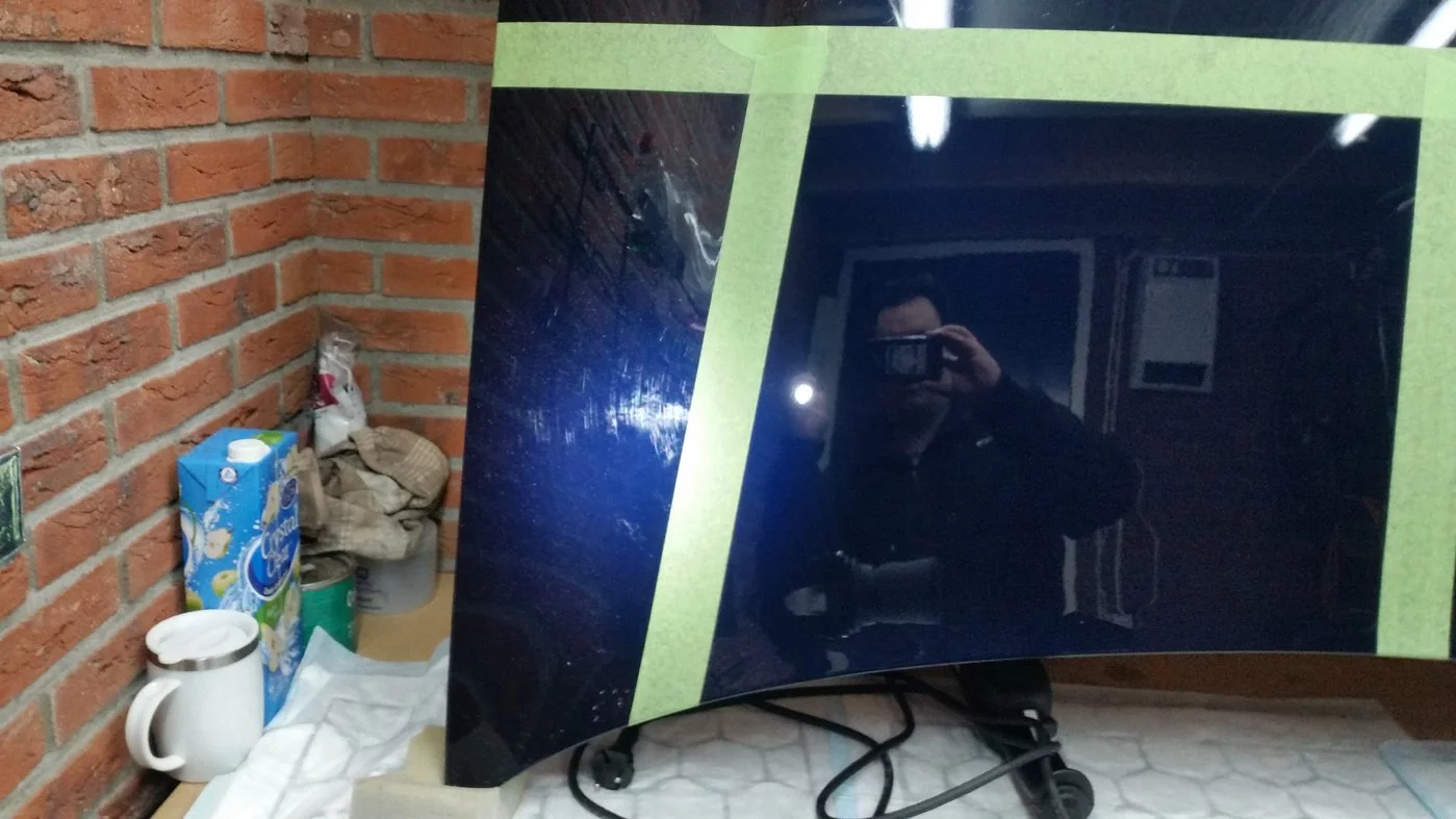

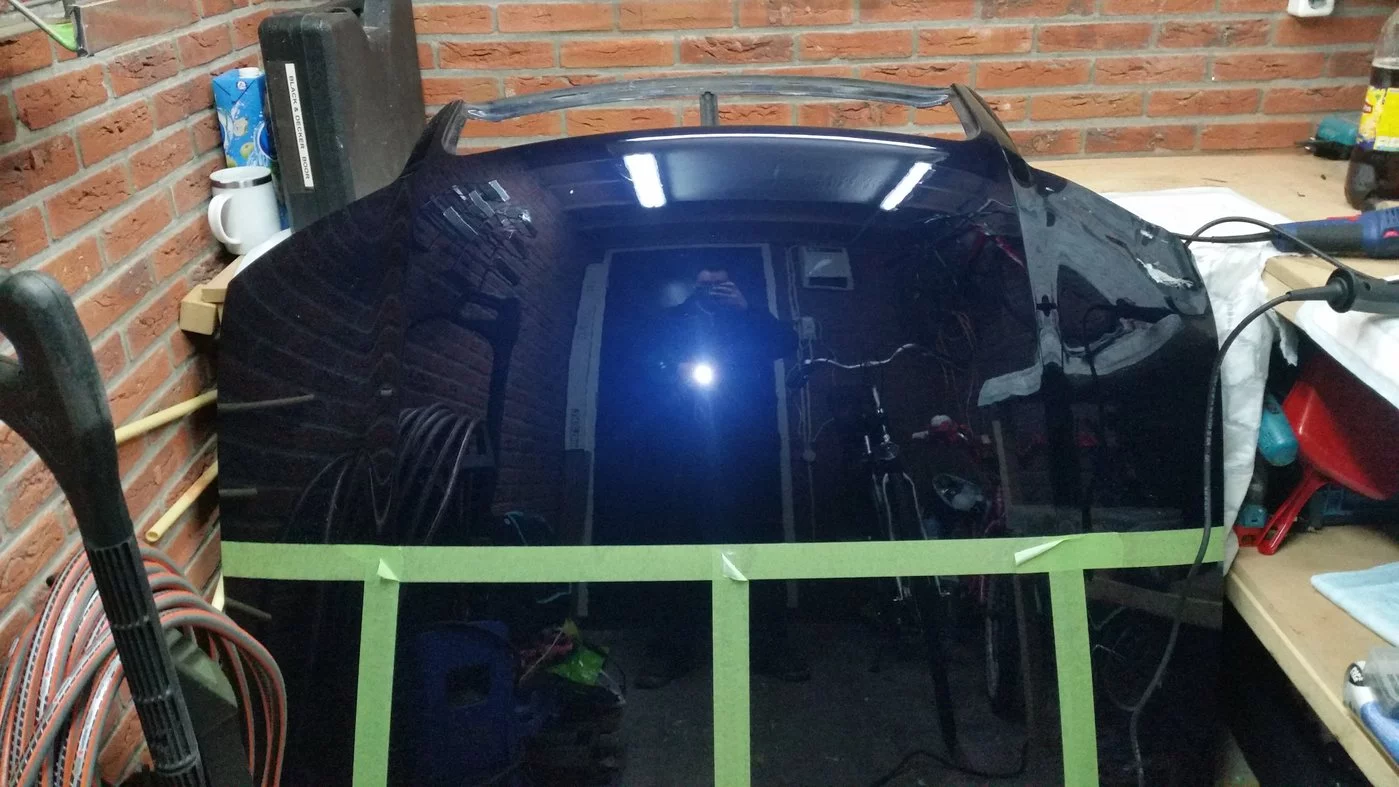

In mijn schuur met Tl-verlichting heeft de kap een goed reflectie. De kap helemaal bedekt in enorm veel swirls. Da's mooi, heb ik er ook daadwerkelijk wat aan, haha! :p

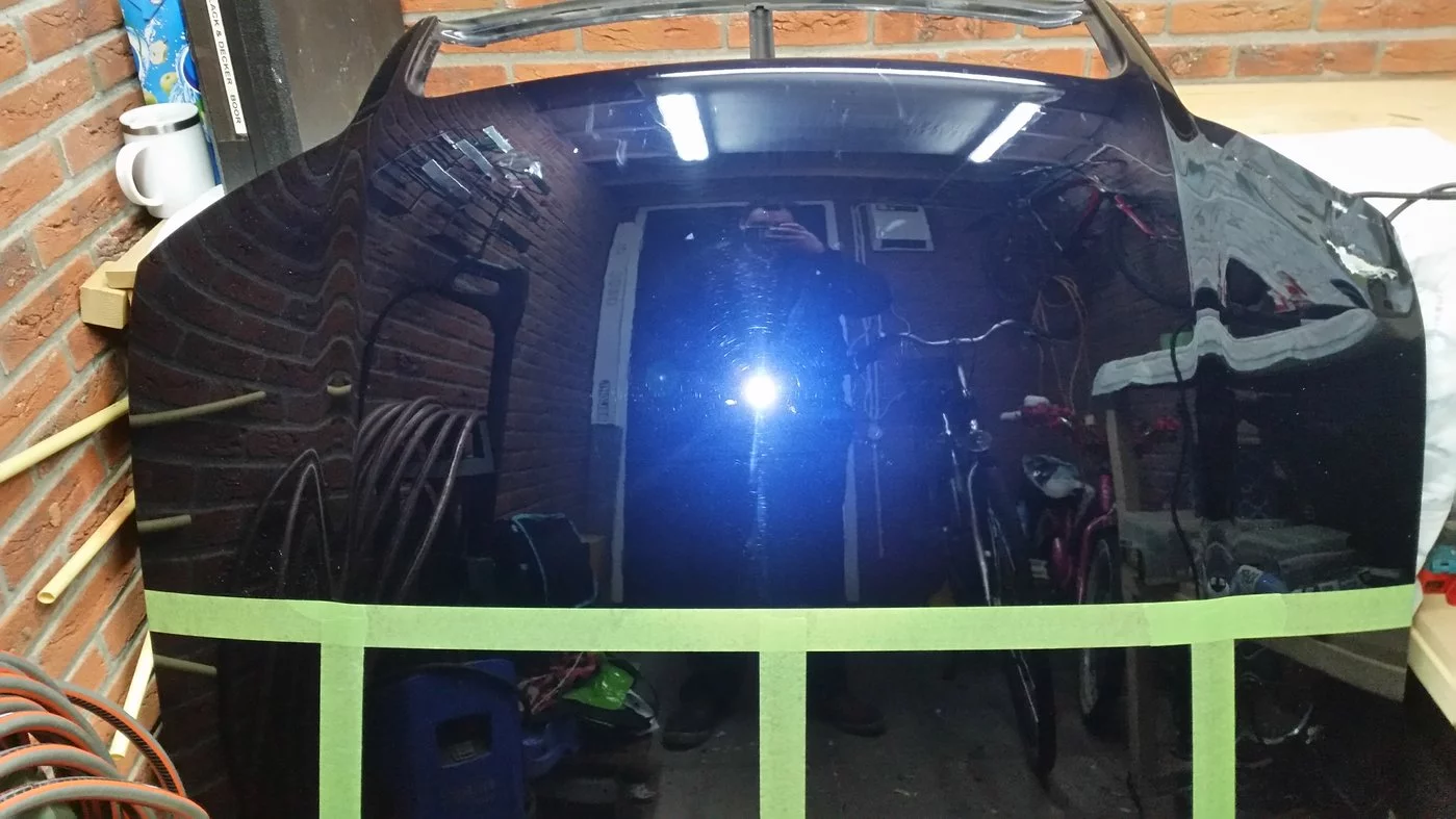

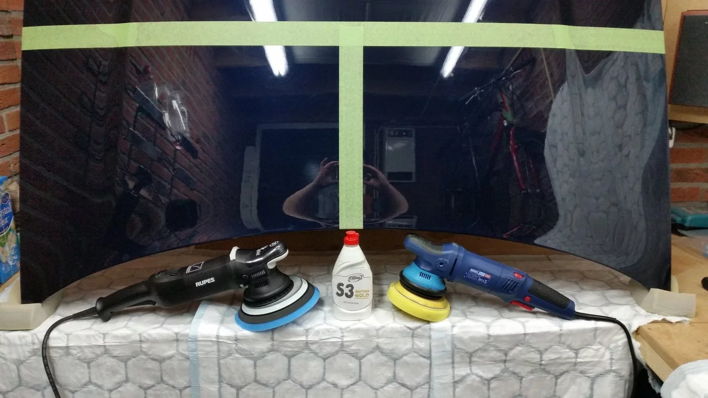

Rechtervak --> 1 hit met DAP + Geel + S3 (Langzaam bewegen, de korrel laten werken)
Linkervak --> BF21 + LC Blauw + S3.
Lichte swirls verwijderd, diepere krassen nog goed zichtbaar.
Op dit moment had ik de eerste ''WTF?!'' Net een berg geld uitgegeven aan een machine en het resultaat laat vrijwel geen verschil zien met de DAP. Kl*tezooi!
Later op de dag ging ik terug naar de schuur, en had de kachel ondertussen lekker lopen stoken, en wist zeker dat het aan mijn eigen onkunde lag. Feitelijk gezien geeft de Rupes meer correctie en finish door zijn grote uitslag, dus daar kon het niet aan liggen.
(Zoals de knuppel die ik ben, ging ik onbewust snellere runs maken met de BF21. De korrel werd niet voldoende gebruikt en uiteindelijk zat ik met een paneel die op het oog vrij weinig verschil maakte met het DAP-paneel. Effe wennen...)

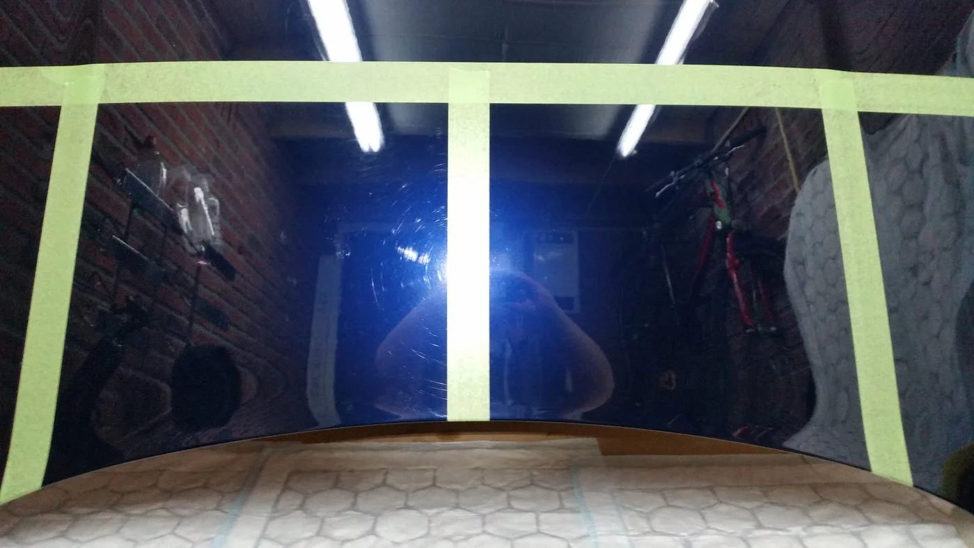

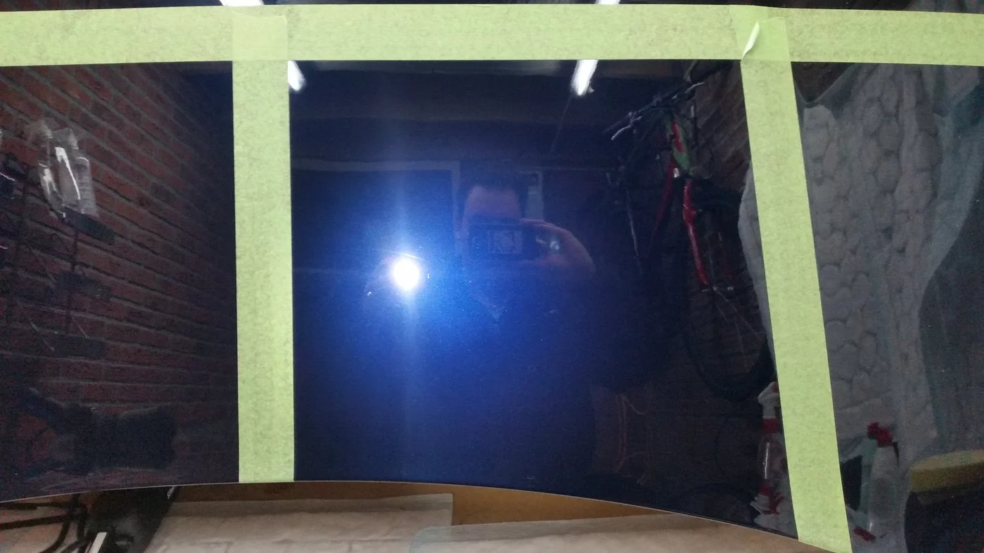

Rechtervak --> DAP, 4 hits + 1 hit Finish. Het idee was dat een 5de hit nog wel zou kunnen. De correctie was nu toch wel aanvaardbaar.
Linkervak --> 3 hits + 1 hit Finish. Op de foto kun je zien hoe de mate van swirls was. Met de Faro erop ontstond er gewoon een witte waas.
Conclusie; De BF21 werkt ontzettend lekker. Het is even wennen aan de grote pads en uitslag, maar valt mij 100% mee. Ja, hij corrigeert sneller als een DAP, maar ik was niet erg onder de indruk.

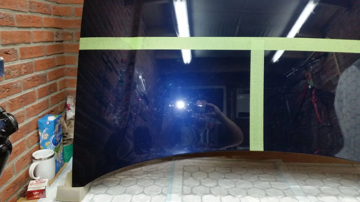

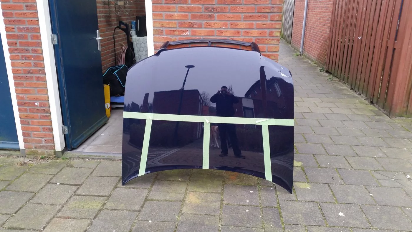

De machine zette ik op stand 6 en bewoog nu net zo langzaam als ik met de DAP zou doen. Uiteraard zijn je banen breder, dus wanneer je nog steeds 50/50 overlapt, heb je al een behoorlijk oppervlakte bewerkt. Ik was in verhouding met de DAP dus ook behoorlijk snel klaar. -->
En toen volgde dus mijn tweede ''WTF-moment''. Ik heb 1 hit met LC Blauw + S3 gedaan en 1 hit met LC + S30 en was eigenlijk al zo goed als klaar. Daarmee bedoel ik; De leek zou al zéér tevreden zijn, een detailer zou nog effe 1 extra hitje geven.
Conclusie;
* Ik ben een eerste klas hark.
* De Rupes BigFoot LHR21 vind ik tot op heden heerlijk werken. Voelt solide, heerlijke balans.
* De correctie is inderdaad groter als mijn DAP900 V3.
* De finish leek ook uitstekend. De S30 voegde op het oog weinig tot niks toe aan de S3. (Dit zal ik vast en zeker beter gaan kunnen zien op gevoeligere lakken, maar toch)
