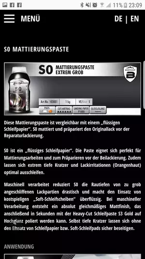

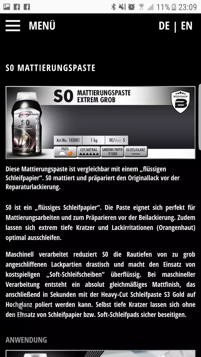

Weet iemand of er verschil zit in de scholl concepts marine en de scholl concepts automotive zit . Of is dit alleen maar marketing. Want ik zie dat de S0 voor marine wel op de site staat maar de normale versie niet zou hem wel eens willen proberen. Ik gebruik nu de S2 naar volle tevredenheid.
Waarom zou je S0 willen gebruiken? Deze wordt gebruikt om de lak te matteren. Ook gebruik je dit niet machinaal maar met de hand, zeg maar vloeibaar schuren.
S2 is al ontzettend heftig, ik heb het staan maar tot op heden nog niet gebruikt omdat de situatie er niet voor was.
De S2 die ik gebruik is de Orange die verwijderd schuurkrassen van 1200 en die gebruik ik vaak op harde lakken. Verder lees ik op de site toch dat de s0 wel machinaal gebruikt kan worden . Al is mijn Duits niet super

S0 is geen aanrader, dat is vloeibaar schuurpapier. Dit wil je echt niet gebruiken op lakwerk als je niet precies weet wat je aan het doen bent.
