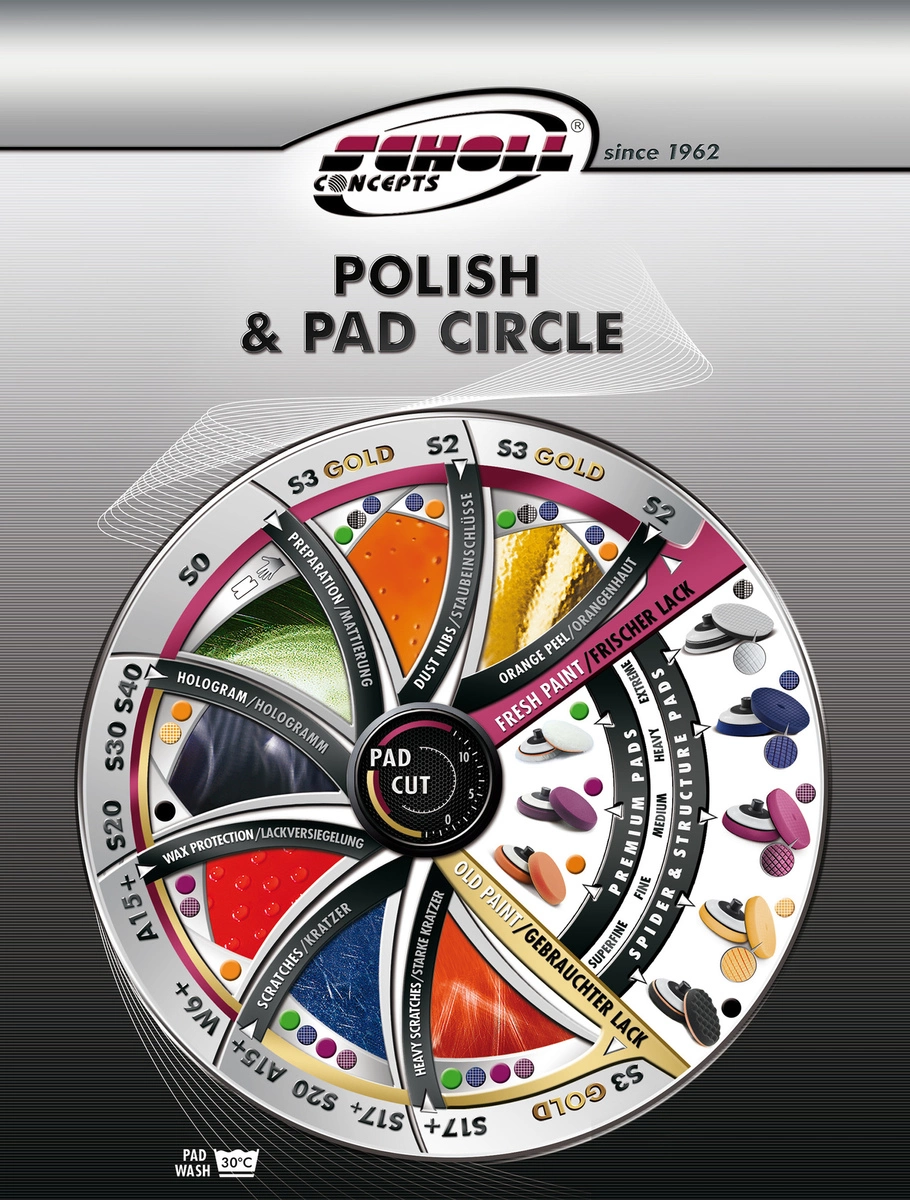

Scholl, een prachtig merk met goede (soms onbekende) producten. Qua polijstmiddel hebben ze een mooi gamma :
S3 - S17 - S20 - S30 - S40
Volgens Scholl zijn er verschillende combinaties mogelijk qua pads. Kort door de bocht advies Scholl :
S3 : Witte Spider
S17 : Paarse Spider
S20 : Blauwe Spider
S30 : Oranje
S40 : Oranje
Wie gebruikt welke Scholl combo?
Ik gebruik S17 of op paars, of op oranje. (Scholl - niet spider) hangt van de lak af.
S3 gebruik ik ook vaak op paars.
Voor S40 vind ik oranje nog te stevig. Pak dan liever de Rupes witte pas.

S3 / sandwich witte spider
S17/ paars (heb nog geen paarse spiders in bezit alleen “gewone”)
Om te Finishen blijf ik terug komen op Rupes geel en/of wit.
Als medium polijstmiddel heb ik nu ook een Nanolex fles staan maar voor nu nog niet gebruikt.
S3 op paarse compound of blauwe heavy polishing pad.
S17 op oranje polishing pad (niet de honey)
S30 op zwarte pad óf Gyeon Polish op Rupes wit/geel óf Rupes wit/geel op wit/geel
Er zijn meerdere schema's met combinaties in omloop:
Met geringe product kennis moet ik zeggen dat ik de types ;
S hupelepup met of zonder +
etc etc erg verwarrende vind en lastig te onthouden.
Dan ook nog 3 en 30, spul kan fantastisch werken maar hele design/naamgeving en visuele (marketing) aspect van firma vind ik chaotisch overkomen.
Zoals vormgeving van plaatjes hierboven vind ik er niet uit zien.
Welliswaar ondergeschikt aan werking maar wat marketing betreft spreekt het mij totaal niet aan.
ben ik de enige ? :laughing:
Edit: zie nu pas 1962 staan, weinig veranderd aan logo denk ik.
