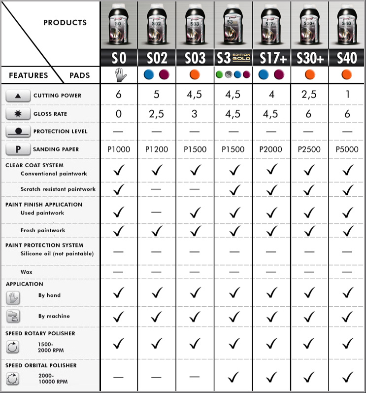

S0 is het grofst
S2 heavy coarse
S3 coarse
S17 medium
S20 one step
S30 fine
S40 is het fijnst
alles ertussen is volgens de normering.

S30 is medium @Quantoxx. Op pagina 1 geeft Dibbuz aan dat Spider + S3 en Oranje (scholl) + S30 veel gebruikte combi is. De oranje Scholl is weer te vergelijken met de witte Monello. Daar had ik even overheen gelezen.:innocent:
