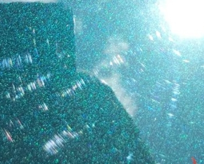

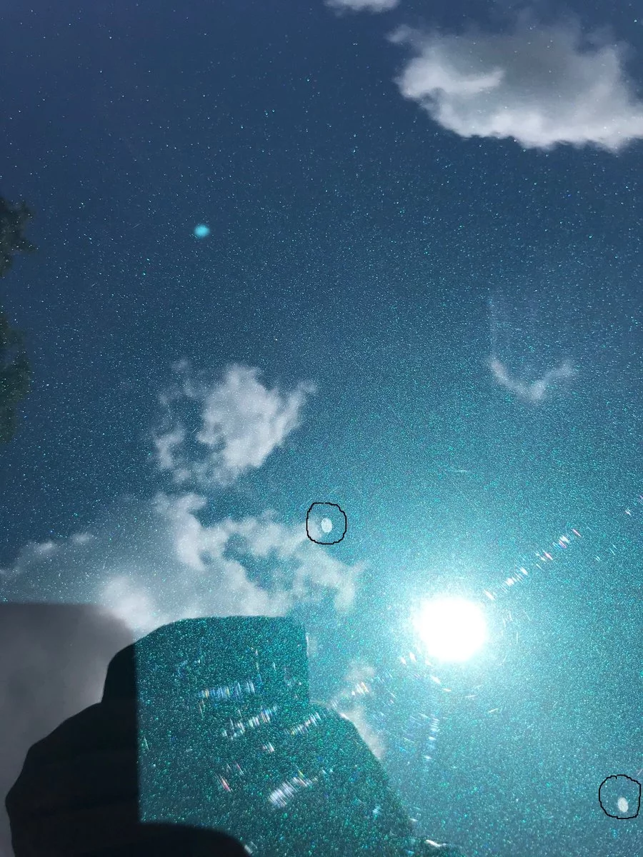

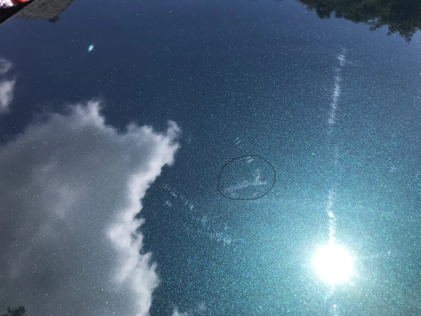

Ik kan niet echt goed zien wat het precies is. Op de derde foto lijkt het een kratertje (steenslag) en op andere foto's weer een spierwit vlekje.
Op de laatste foto kan ik ook niet zien wat het is, aangezien de hele kap onder de swirls zit. :p

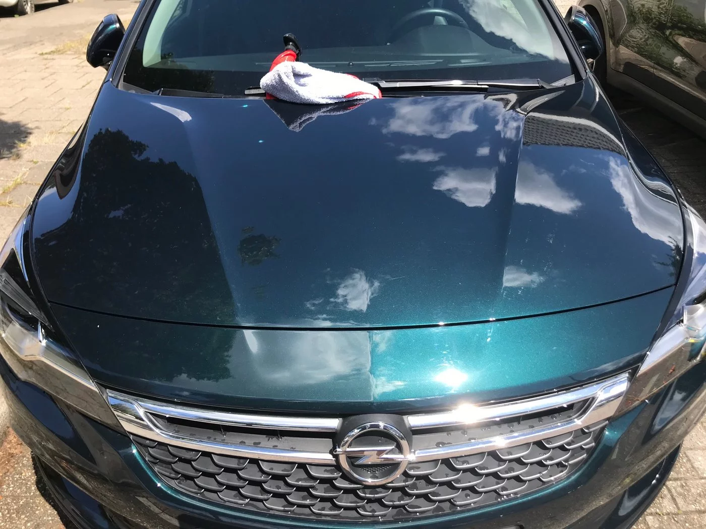

Moeilijk te zeggen/zien wat dit precies is, het zou een schade aan de blanke lak kunnen zijn. Wat me wel opvalt is dat de motorkap behoorlijk onder de krassen zit, dit ziet er uit alsof er met een rotary is gepolijst, zonder vervolgstap om netjes te finishen, maar op basis van deze foto's niet met zekerheid te zeggen.

Enneh, je kap zit inderdaad onder de krassen :/ Lijken mij niet per se krassen van een rotary, maar eerder van een (vieze) doek.

Stukje afplaktape naast de vlek en dan scherpstellen op dat stukje, dan zie je beter het verschil
Rondjes lijken van vloeistof. Swirls zijn van fysiek contact (wassen / afvegen)

die vlekjes lijken wel op uitwerpselen van een of ander insect, maar die zou je dan wel moeten kunnen wegpoetsen lijkt me. Als het voelbaar is op de lak, dan denk ik dat het toch ingebrande poeprestjes zijn..

Polijstbanen zie ik er niet in, alleen gewoon swirls. In 3 maanden kan een motorkap de nodige swirls oplopen...
En is de hele motorkap destijds gespoten? Of slechts gedeeltelijk? Dan kunnen die swirls plaatselijk ook veel ouder zijn.
De witte vlekken kan ik niet plaatsen. In de laatste foto zou ik zeggen dat ik een "etching" zie, oftewel iets zoals vogelpoep dat is ingebrand.

Je motorkap ziet er behoorlijk bekrast uit, voornamelijk swirls, ik vermoed door te wassen?
Op de 2de foto lijkt het wel op een steenslagje (ik zie trouwens wat roest/lichte oxidatie aan de rand van je motorkap), uiteindelijk weet ik niet wat er precies is gebeurd met je motorkap, wat was er aan de hand waardoor deze herspoten is?
