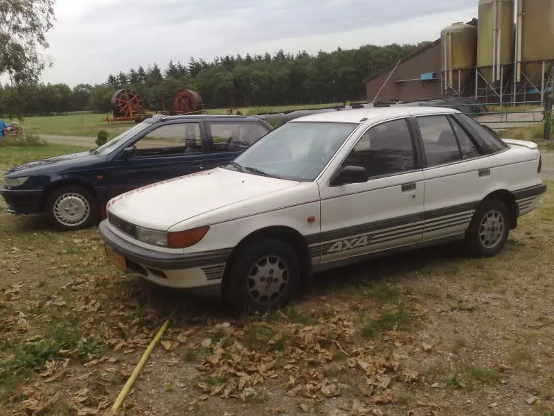

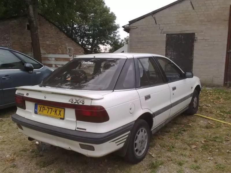

Toen heb ik ook gelijk wat foto's van de auto gemaakt.
Dat zijn deze.
Samen met de Colt op de achtergrond.
Tot mijn verbazing bleek de auto nog helemaal hard. Hij heeft wel de nodige butsen maar nergens roest.
En dat voor een auto van bijna 22 jaar oud met 233.000 km op de teller.

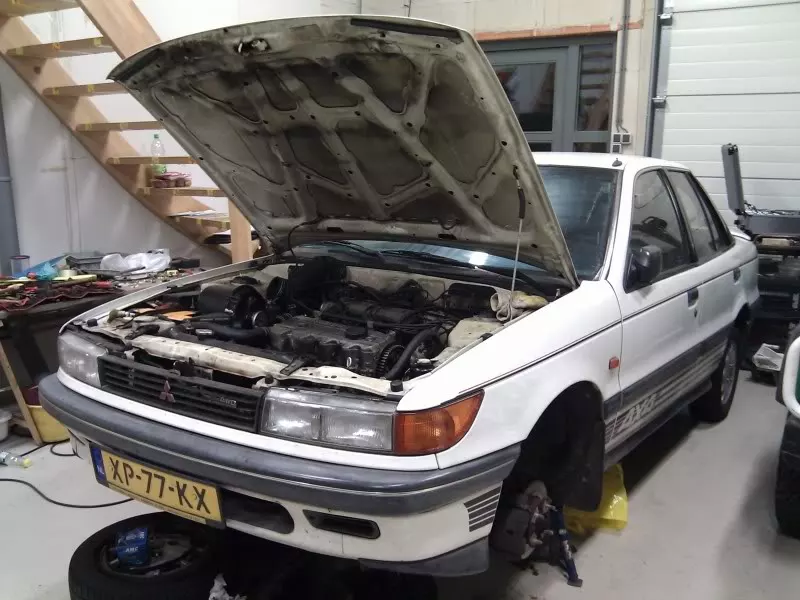

Dus ben met de auto aan de gang gegaan.
De fuseekogel is net als bij de andere Colt/Lancer modellen uit deze serie niet los in de draagarm.
Wat dus betekent dat je niet een losse fuseekogel kan vervangen. Maar dus een hele nieuwe draagarm moet zetten. Wat gelijk bij dit type weer het probleem oplevert dat de draagarm anders is dan die van de andere europese Colt/Lancer modellen. En de draagarm dus duur is en helemaal uit Japan moet komen. Maargoed je hebt 'm toch nodig dus maar gewoon besteld.

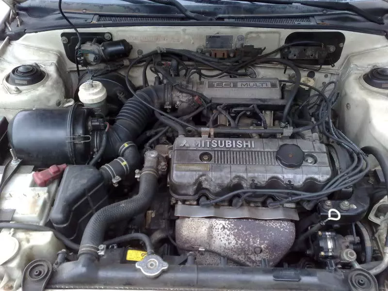

Daarna ben ik me gaan richten op de distributie riem (ik heb geen idee of die bij 2 ton is vervangen of niet) en de olie lekkage. De distributiekappen waren moddervet en doorgesleten. Kennelijk heeft de multiriem er tegenaan gelopen. Dus daar moet ik ook nog een paar nieuwe of nog goede gebruikte voor zien te krijgen.

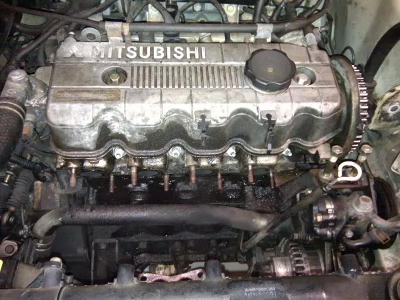

De distributiekappen eraf gehaald toen kreeg ik zicht op wat zich daarachter zich allemaal afspeelde. Dat bleek dus 1 grote zwarte vette bende te zijn. Ook de distributieriem zat helemaal onder, zag er niet zo best meer uit en hing heel erg slap. Ik kon de riem er zo afhalen zonder dat ik de spanrol hoefde te ontspannen. Heel vreemd.
Dus eerst de oorzaak van deze bende maar eens opsporen.
Mijn eerste verwachting toen alles nog dicht zat was een krukas keerring o.i.d. maar dat leek toch meer de koppakking te zijn.

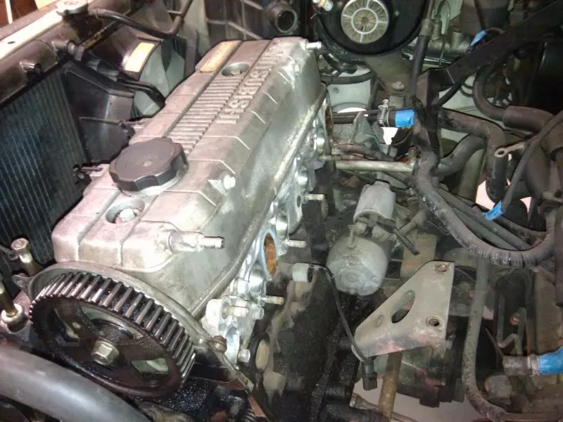

Dus ook maar het uitlaatspruitstuk weggehaald om het beter te kunnen bekijken. En ja hoor... de koppakking.
Bij het verwijderen van de hitteschilden van het uitlaatspruitstuk kwam ik er ook nog achter dat er een scheur in het spruitstuk zat. Dus daar moet ik ook nog een andere voor zien te vinden.
Ondertussen het blok zover mogelijk schoongemaakt met benzine en een kwast (gaat prima) en de kop zover mogelijk kaal gemaakt zodat hij naar het revisiebedrijf kan om hem na te laten kijken.
Daar kijken ze de kop na en vervangen ze de koppakking. Dat laat ik daar doen omdat ik zelf in de loods de spullen en de documentatie er niet voor heb. Ik heb bijna alle documentatie voor de normale Colt/Lancer maar niet voor de 4G37 motor daar heb ik denk ik Galant documentatie voor nodig.
En daarnaast ik wil dat dit gewoon in 1x goed gebeurt. Ik wil het echt niet nog een keer hoeven loshalen. Vandaar deze keuze.

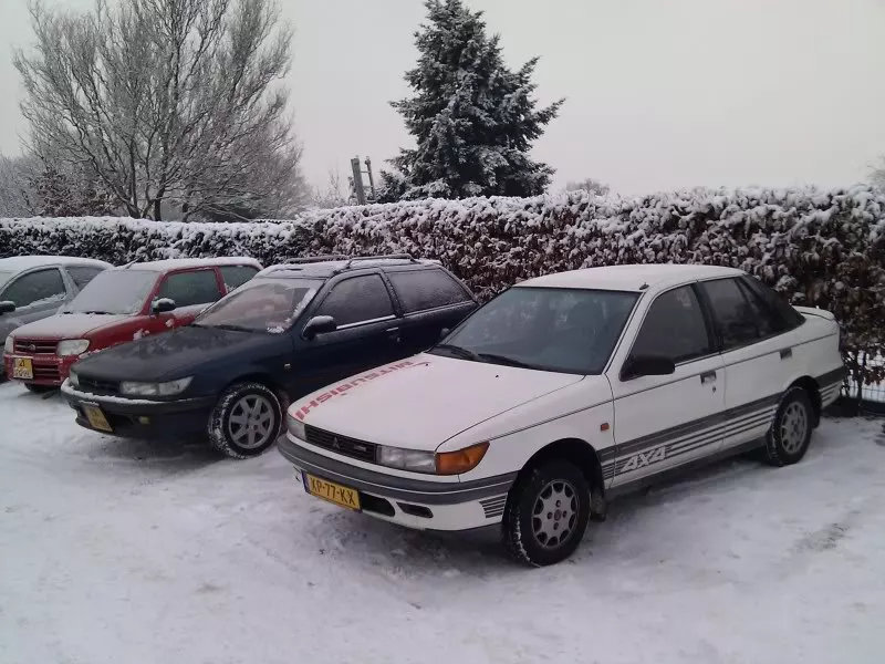

Die dag de auto heel even bij huis gehad. Hier een foto met alle 3 mijn auto's. rood-blauw-wit.(het busje heb ik vlak na het ophalen van de Lancer verkocht).
