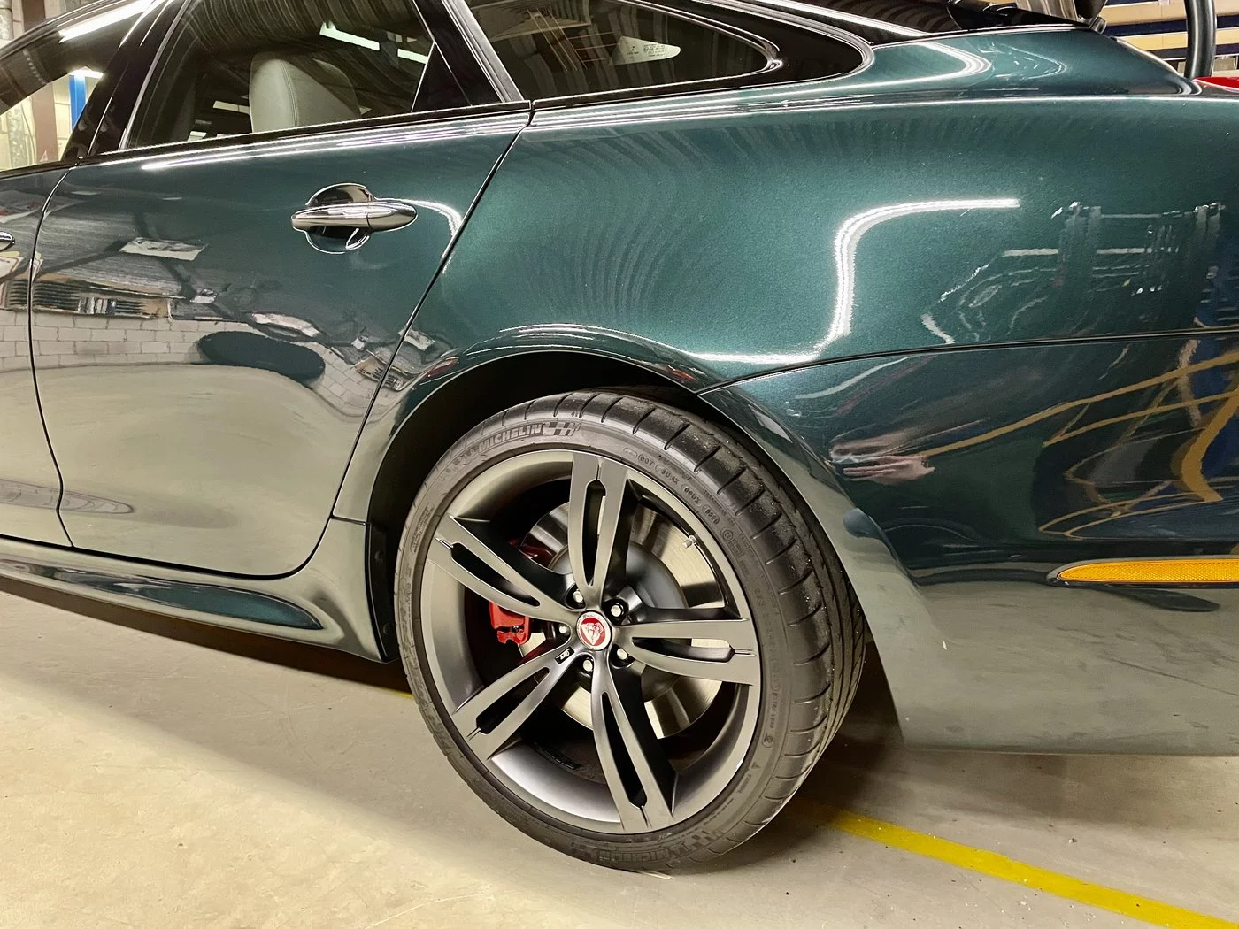

Zelf heb ik nog niet veel verstand van glascoatings. Ik heb een tijdje geleden een soort privé cursus gehad van een Cartec specialist. Toen hebben we samen een Jaguar XJR 2016 groen in een glascoating gezet (Cartec Ceramic Guard SI Carbon+).
Nu ben ik zelf aan het kijken naar een glascoating. Ik zie dat Gyeon veel verschillende heeft: One, Pure, Mohs en de Syncro.
Zitten de verschillen alleen in de standtijd en daardoor in de hardheid? De One lijkt mij wel veel waar voor het geld of zie ik dit verkeerd? Iemand ervaring mee?
Ik hoor heel graag jullie tips.
PS: Het is voor een Audi A5 2016 kleur: briljantzwart.
