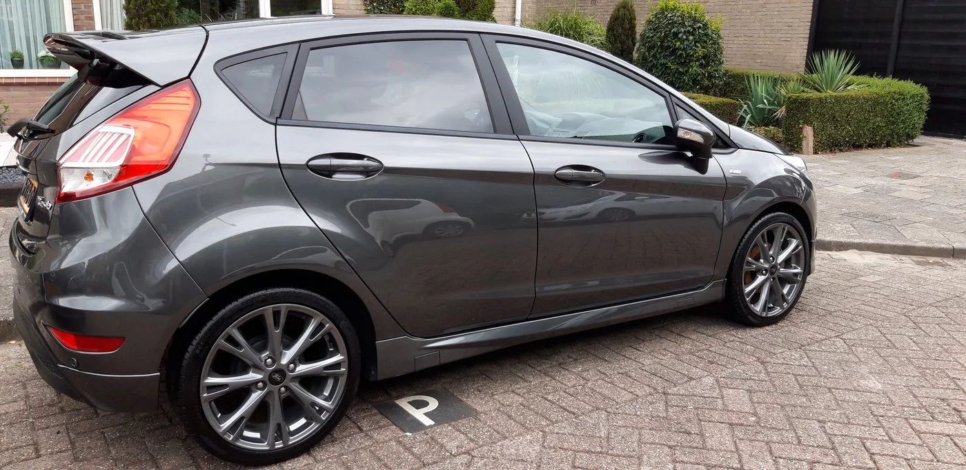

Momenteel de staat van de Tiggy:
Als je begint met kleien doe dan eerst een horizontaal vlak, een stuk van 40 cm op 40 cm, genoeg natmaken en ervaar hoe het gaat. Zolang de klei glijdt maak je zeker geen krassen. Paneel per paneel doen en de klei op tijd dichtplooien en weer open drukken.
