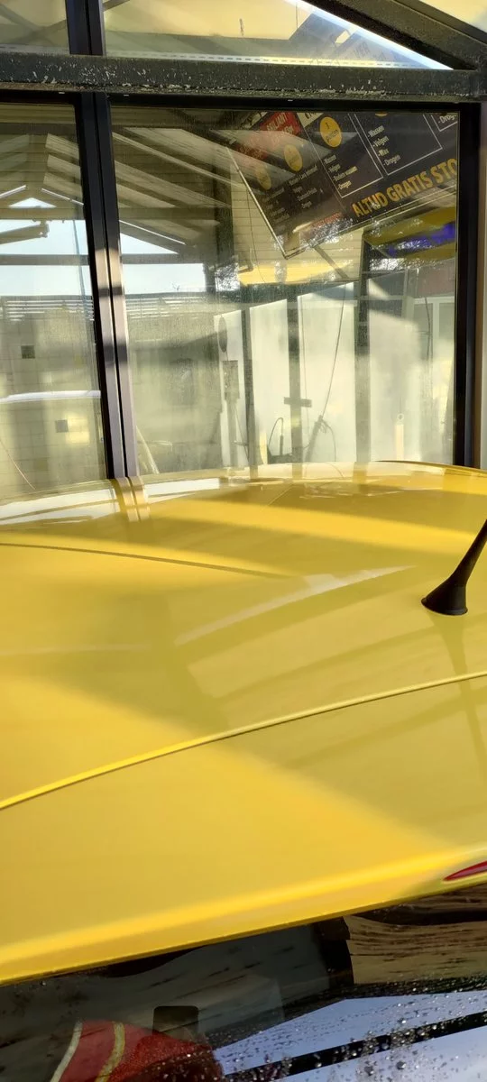

Oké, vandaag het Zonnetje aangepakt. Ben helemaal niet tevreden :(
Pre wash foam van de wasbox,
toen handwas met BTBM,
toen rondje non ferro (werd nog best paars, alweer!)
en toen de Tar remover. Niet alle zwarte plekjes zijn weg, maar wel veel.
Tussendoor natuurlijk steeds afgespoten.
Mijn plan was om vanavond alleen het dak te kleien en in de wax te zetten. (overige panelen volgende keer)
Dak gekleid met superveel lube (PB Spray en Wipe). Nog net niet bij elke beweging spraytjes, maar zowat wel. Ook spray op de klei gedaan.
De lube steeds afgenomen met MF doek.

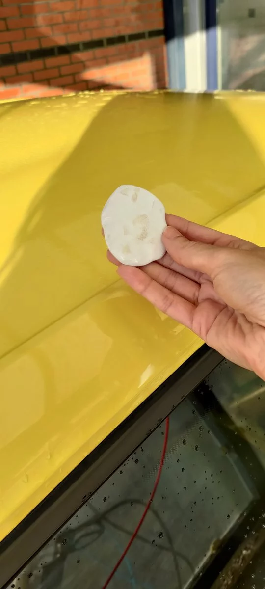

Dak voelde wel "korrelig" toen ik er met de klei overheen ging. Heb niet hard geduwd, gewoon de klei met mijn vingers over de lak bewogen. Klei werd best bruin.
Omdat ik toch enthousiast raakte, motorkap ook gekleid. Die voelde gladder aan. Klei bleef schoner.
Daarna met Demi water de hele auto afgespoten.
Toen de lak bekeken.
Zag er redelijk uit dacht ik, maar ik wilde toch even met de PB prof polish er overheen want ik had het idee dat dat toch wel nodig was.
Met de witte pad aangebracht, niet veel product gebruikt. Dat weggeveegd met schone MF doek.
Toen.... Wilde ik dus de wax gaan aanbrengen.
Maar ik bekeek de lak en was helemaal niet tevreden.

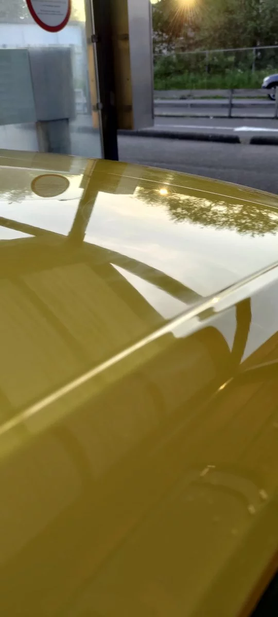

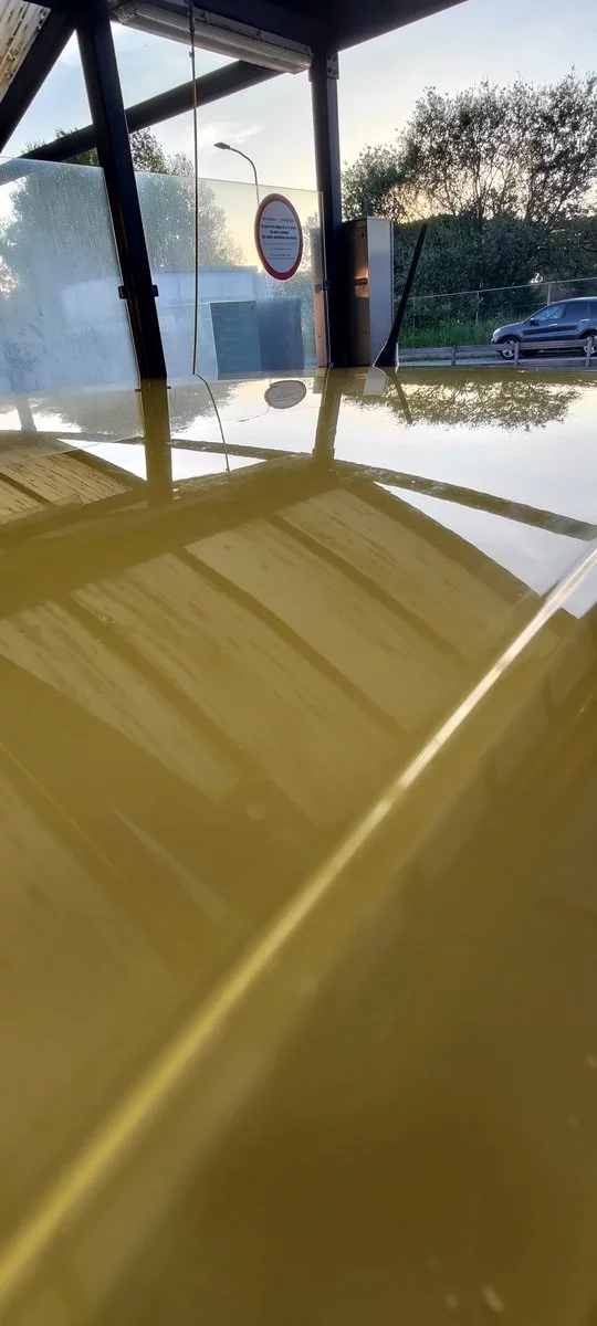

Ik zie overal viezigheid, lijken wel opgedroogde druppels ofzo, gewoon allerlei gekke plekken.
Ik zag ook allemaal kleine krasjes.
Ik weet nu niet of die er al zaten, of dat ik die met het kleien heb veroorzaakt. Terwijl ik echt superveel lube heb gebruikt.
Omdat ik totaal niet tevreden was, heb ik besloten om hier geen Collinite 845 overheen te willen smeren.
Ik wist niet echt wat te doen, dus heb maar weer de vloeibare wax van de wasbox aangebracht voor nu. Ik heb pas volgende week weer tijd om weer wat aan de auto te doen. Ik dacht.. Dan zit er in ieder geval wat op.

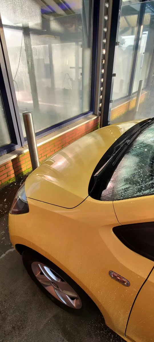

Ik vond mijn motorkap ook dof ogen. Wellicht door het kleien of ik zie nu hoeveel swirls van de wasstraat er eigenlijk zitten :(
Ik heb wat foto's bijgevoegd.
Ik hoop dat jullie tips hebben om het dak mooi te krijgen?
En de motorkap glanzend?
Dan is het ineens best ongezellig in je eentje in de wasbox als het niet gaat zoals je hoopt.
Dank alvast!

Ik denk dat je veel te veel lube hebt gebruikt (even aangenomen dat je niet in de volle zon stond). Ik doe normaal een aantal sprays op het deel dat ik ga kleien en doe dat gewoon dat stuk zonder opnieuw lube aan te brengen, tenzij ik voel dat het iets stroef gaat (= te droog) dan spray ik iets bij. Nooit op de klei sprayen: sommige kleisoorten worden heel korrelig van een overdaad aan lube, of gaan juist heel erg aan je handen plakken.
Krassen van de wasstraat zijn altijd kaarsrecht, wat je handmatig doet is nooit 100% recht. Krasjes kunnen ook komen van restant vuil dat er nog zat bij gebruik van de professional polish.
Mijn advies: beperk je volgende keer tot de motorkap: dat is een werkhoogte waar je goed bij kunt, en die makkelijk werkt zonder rekken en strekken. Op die manier doe je wat ervaring op, en kun je volgende keer wat makkelijker het volgende stuk aanpakken.

- Dat de Non-Ferro opnieuw reactie geeft, betekent dat je de vorige keer nog niet alles verwijderd had. ;) (Of je moet weer veel vliegroest hebben opgepikt)
- De klei lijkt op de foto niet heel erg vies. (Veelal zie je strepen/krassen in de klei als je grove vervuiling bent tegengekomen, naast het feit dat de klei dan inderdaad verkleurt)
- Een teveel aan glijmiddel zie ik niet als iets verkeerds. Ik ben zelf ook altijd gulzig met glijmiddel en liever teveel dan te weinig. ;) Het is niet zo dat je zoveel glijmiddel kan gebruiken dat je klei op het glijmiddel gaat drijven en de lak niet meer goed raakt ofzo.
- De foto's zijn vrij klein, dus kan het niet goed zien, maar... Foto 3 lijk je inderdaad doffe vlekken en/of ingebrande plekken te zien. Op Foto 4 zou dit kunnen lijken op marring van het kleien. Marring is een dicht bezaaid veld van kleine krasjes en lijkt dus op een doffe plek. Als je duidelijk krassen ziet, is dit veelal geen marring, maar een rijtje krassen bij elkaar.
Dit kan komen door een klei die té vervuild is en dus krast, maar dat lijkt mij niet het geval gezien Foto 1. (Je kan dit ook vaak voelen en horen)
- De motorkap lijkt inderdaad behoorlijk dof. Een paint cleaner zoals Pro Polish zou hier misschien wat verbetering kunnen geven, maar hoogstwaarschijnlijk is er een polijstmiddel nodig.
Wat Mezzo op een wit of oranje handpadje en met beleid een stukje proberen, dat kan weinig kwaad. Al pak je maar een stukje dan zelfs kleiner is dan je pad.
