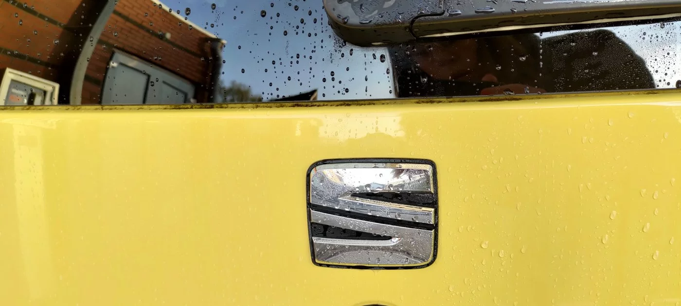

Nog een andere vraag : onder mijn achterruit zit een extreem vieze rand, zie foto. Hoe maken jullie dat schoon? Ik kreeg er net aan de witte rand van de groene Monello doek tussen gewurmd, maar dan krijg ik het niet goed schoon..

Groene aanslag.. emmertje met sopje groene biotex, een dunne MF doek en een kwast. Met wat geduld en volhouden komt al die troep eraf.

Die vuile rand onder de achterruit kun je op meerdere manieren te lijf gaan, vanmiddag een vergelijkbare naad onder de achterruit van mijn Fabia combi schoongemaakt met klei (ik was klaar met kleien en de klei was nog vrij schoon, daarom nog even ingezet voor die irritante naad). Andere optie is een zachte kwast om die naad schoon te krijgen.
@Cordoba dankjewel voor de tip! Ik kan het met klei proberen inderdaad, heb ergens toch het idee dat ik er dan niet goed bij kan, maar hij jou werkte het kennelijk ook. Zachte kwast heb ik voor mijn interieur wel, niet voor exterieur. Maarja, ik blijf toch bestellen bij CC, dus.. ;)
De rand onder de achterklep doe ik vaak wat inwerken met APC en een kwast.
Prof polish is ook mooi spul om je ramen schoner te krijgen ook een aanrader vind ik.

Neehoor. alleen niet op laten drogen en eventueel tussendoor wegspoelen. Voor kleine of vieze randjes pak ik vaak een reiniger, kwast en planten(druk)spuit met water. Makkelijkste is om het voor een wasbeurt te doen.
