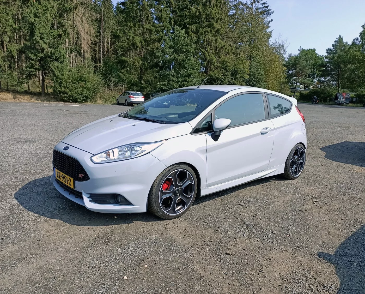

Deze zomer staat o.a. deze op de planning voor een lichte polijstbeurt en coating.
Verder nòg een Boxster (nummer 3 ondertussen) en een 911 (meer naar het najaar toe).
