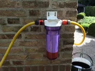

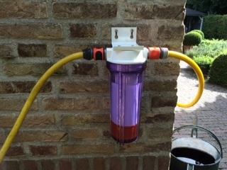

Hoi, ik gebruik al geruime tijd met volle tevredenheid een waterfilter van Aqua technic.
    34 KB · Weergaven: 574
    3,2 KB · Weergaven: 616
Reacties: Jeroenk en Altos

En blijven de filters het goed doen na uitspoelen?
Bij houder zitten twee filters na 1 jaar gebruik ik nog steeds de eerste. Als ik de auto's was van "A tot Z" (wassen,foamen,afspuiten) gaat al het water via het filter. Na 5 wasbeurten zet ik het filter een nacht 24 u in het zout daarna is deze weer klaar voor gebruik.
Tot nu toe ben ik er erg tevreden over dit relatief goedkoop systeem.
Reacties: Rts83 en Altos
Dat klinkt een stuk intereressanter dan de aqua gleam die weg dient te worden gegooid bij verzadiging.
En dat spoelen doe je gewoon met huis/tuin en keukenzout?
