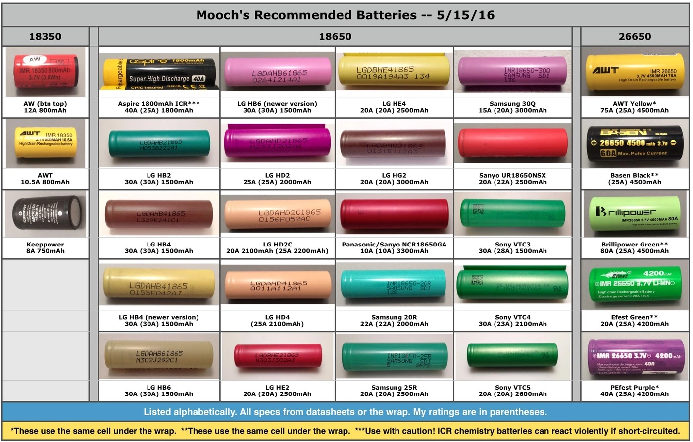

@Blade,
Ik heb al jaren een flashlight fetish, zit al jaren op alle fora en als ik je één tip kan geven, gooi die geweldige batterijen aub weg. Ze zijn vele malen minder betrouwbaar in tegenstelling tot andere merken, halen never nooit niet de beloofde 4200 mah en daarnaast vraag je om ellende als je een merknaam hebt met fire er in ;)
Gewoon even goedbedoeld advies.
On topic, wat maakt een zaklamp een goede swirlfinder? Aantal lumen? Lichtkleur? Enz?
(Krijg hem niet geüpload...)
Dit is de chart van "Moosh" een batterijen guru. Elke addict van lampen en dampers kent deze.
Dit zijn de toppers (en daar zitten ook al vele fails tussen). Doe er je voordeel mee.
