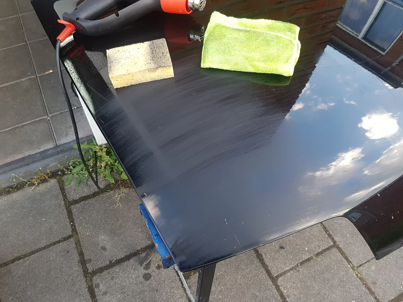

* Korrel 1500 - Spons Interface - Hit #1 -->
Ok, die spons werkte ook volkomen ruk als interface, haha! :P ... Al binnen enkele halen kwam ik al vrij diep in de lak. Opvallend was dat de toppen slecht te zien waren, maar dit zal te maken hebben met het feit dat er al niet enorm veel orange peel aanwezig was, denk ik. (Niet zoals op de Audi-panelen eerder in dit topic))
* Het schuurbeeld is al weer wat beter. (P1500) -->

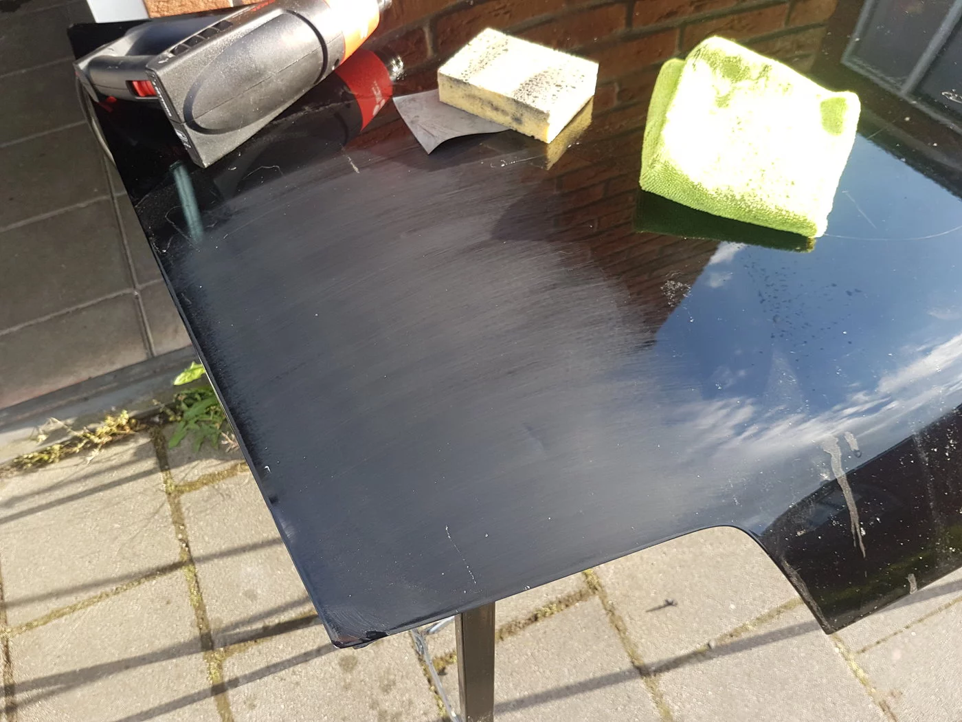

* Met de volgende stap, P2000, werd het schuurbeeld nóg egaler, maar ik had blijkbaar flinke krassen getrokken. Ze lijken erger als ze zijn, maar voor de zekerheid nog even haaks op deze krassen opnieuw met P2000. De toppen die eerder te zien waren, zijn nu weg. -->

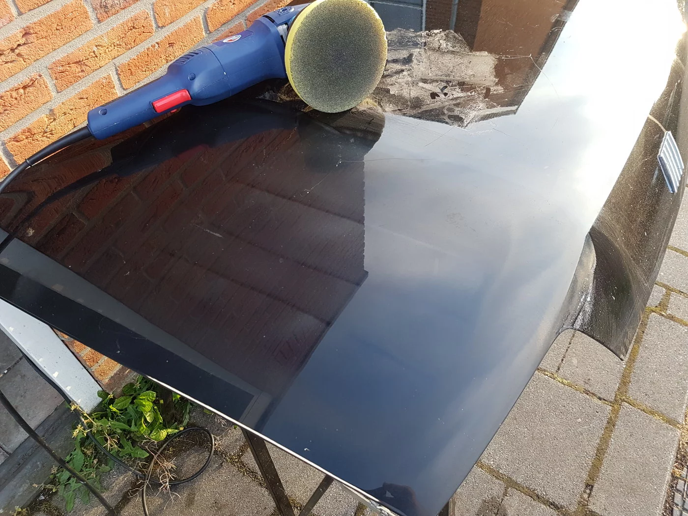

* De volgende stap, P3000, zorgde voor uiteraard een nóg beter schuurbeeld. Met deze korrel ben ik wat langer doorgegaan om de polijststap wat makkelijker te maken en toch net wat meer schurkrassen aan te pakken. (Nadien heb je ze altijd, haha! :P ''Zal je net zien'') -->
* Polijsten; DAP900 + Raffini Geel + S3. (Beetje te gortig met de S3, dus 2x een dambordpatroon op Stand 6 /// Raffini - Wit + S30 op Stand 4) -->
* Met 1 hit Raffini Geel + S3 al klaar met corrigeren?! Uiteindelijk toch niet tevreden met wat lichte schuurkrassen, toch nog orange peel en de reflectie was wat wazig. Opnieuw met korrel 2000 + 3000, opnieuw polijsten. Deze keer ook 1x een dambordpatroon met Raffini Rood + S30 op Stand 3)
Dit leverde gek genoeg nét dat beetje extra!
Blijft toch verdomd tricky, hoor. :P Ik MOET echt een betere handpad ofso hebben, want nu ben je ook vrij veel tijd kwijt aan het ''bijschaven'' van je slechte schuurbeeld.
