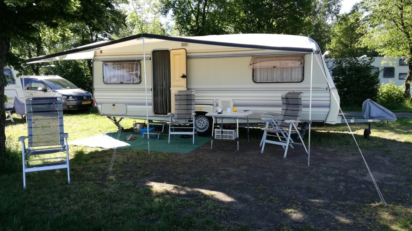

Nou Joost, de opvolger is er hoor. Daar ga ik geen apart topic aan wijden maar wel dit korte bericht.
Wederom hebben we voor een Wilk gekozen al is deze 1,85 mtr korter als de vorige. Afgelopen week heb ik deze Wilk ook verwend met het in dit topic beschreven recept met als verschil dat ik niet gewassen heb met APC. Voor de rest is het plaatwerk wederom gecleaned met Meguiars nr 50, zijn de ramen gepolijst met PlastX en dit alles met de DAP500 en witte pad. Als wax heb ik Collinite 476s gebruikt.
Ok, nog een verschil is dat alle kunststof (bumper, spatschermen en plastic randen) en ook de ramen als laatste behandeld zijn met Gyeon Trim. Ik ben er, na een uurtje of 20 inspanning, heel content mee. :cool:
@Kees-sw: Dank je, gaat zeker lukken. :cool:
@Joost91: Deze opbouw is inderdaad 4,5 meter. De totale lengte is 6,5 meter. Ja, het is geen kleine caravan, maar toch ook weer wel (voor ons). :joy: Als je een dwars geplaatst bed afstreept als optie, dan blijven het Franse bed en de aparte bedden over als keuzemogelijkheid. En daarmee zit je gelijk aan een lengte langer dan 6,3 meter. En er moeten natuurlijk voldoende meters in zitten om te kunnen detailen. Paar raampjes erbij, Heki luik in het dak etc. Genoeg om van alles uit te proberen en te testen. :p
