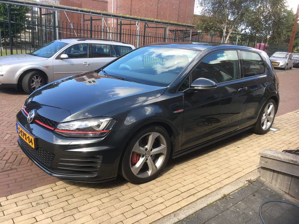

Dan het slachtoffer in kwestie, in Golf 7 GTI uit 2013 met nog steeds geen 34.000 KM op de teller. De auto heb ik een paar maanden geleden gekocht bij Apoint in Amsterdam, die hem keuring hebben afgeleverd. (mag ook wel eens gezegd worden)
De auto heeft (vooral aan de zijkanten) wat lichte swirls, en hier en daar wat lichte krasjes. Maar geen gekke hologrammen of iets dergelijks.
De auto staat mooi in zijn lak, maar heeft alleen aan de voorkant, en vooral op de motorkap (aardig) wat steenslag (hou je niet tegen) en de rechter a-stijl is niet helemaal knap.
Ik heb lang getwijfeld om deze 2 delen te laten spuiten, maar ik wil graag de originele lak in stand houden en dat houd me tegen.
Ik heb geen schokkende voor foto’s, dus jullie zouden het hier mee moeten doen.

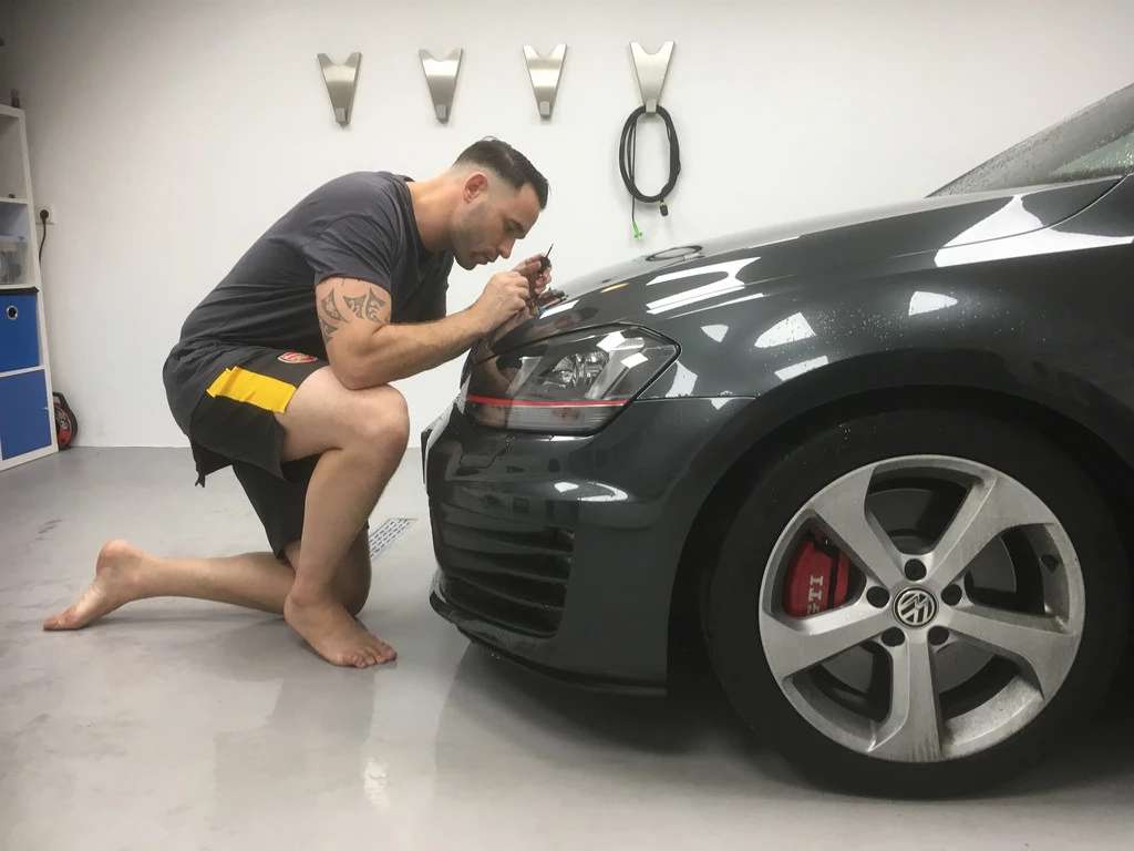

Het eerste wat ik aan wil pakken aan de auto in de voorkop. Vooral omdat het steenslag wel een doorn in mijn ogen is. Vooral omdat er de witte grondlak ziet wat niet zo mooi is op een donkere lak.
Om dat knap te doen, ben ik eerst een week van te voren met de voorbereidingen begonnen.

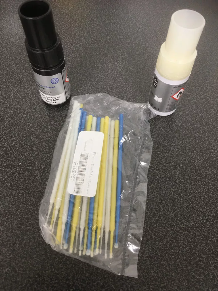

Ik ben eerst naar de dealer gereden om een lakstift te kopen. De “Touch Up Sticks” had ik nog liggen en zijn in mijn mening een absolute must als je steenslag gaat bijwerken. En ook van deze gebruik ik eigenlijk alleen de witte.

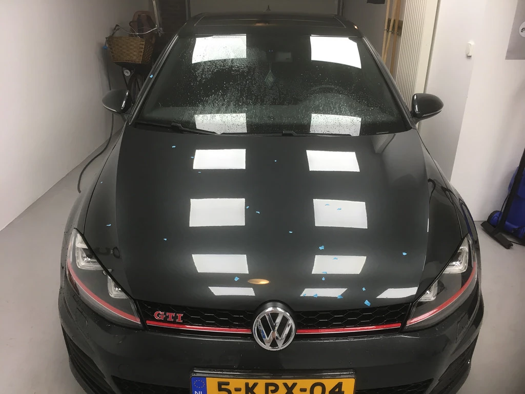

Daarna heb ik de auto naar binnen gereden en heb ik alleen de motorkap gewassen, hier een foto van een een paar steenslag plekjes. Niet heel duidelijk, maar om even een idee te geven. 36317991723_108001b8ef_b.webp
Een paar plekjes die ook door de primer zaten heb ik licht opgeschuurd, en daarna heb ik alle plekjes een beetje proberen te markeren omdat ik deze in etappes laag voor laag ging opvullen.

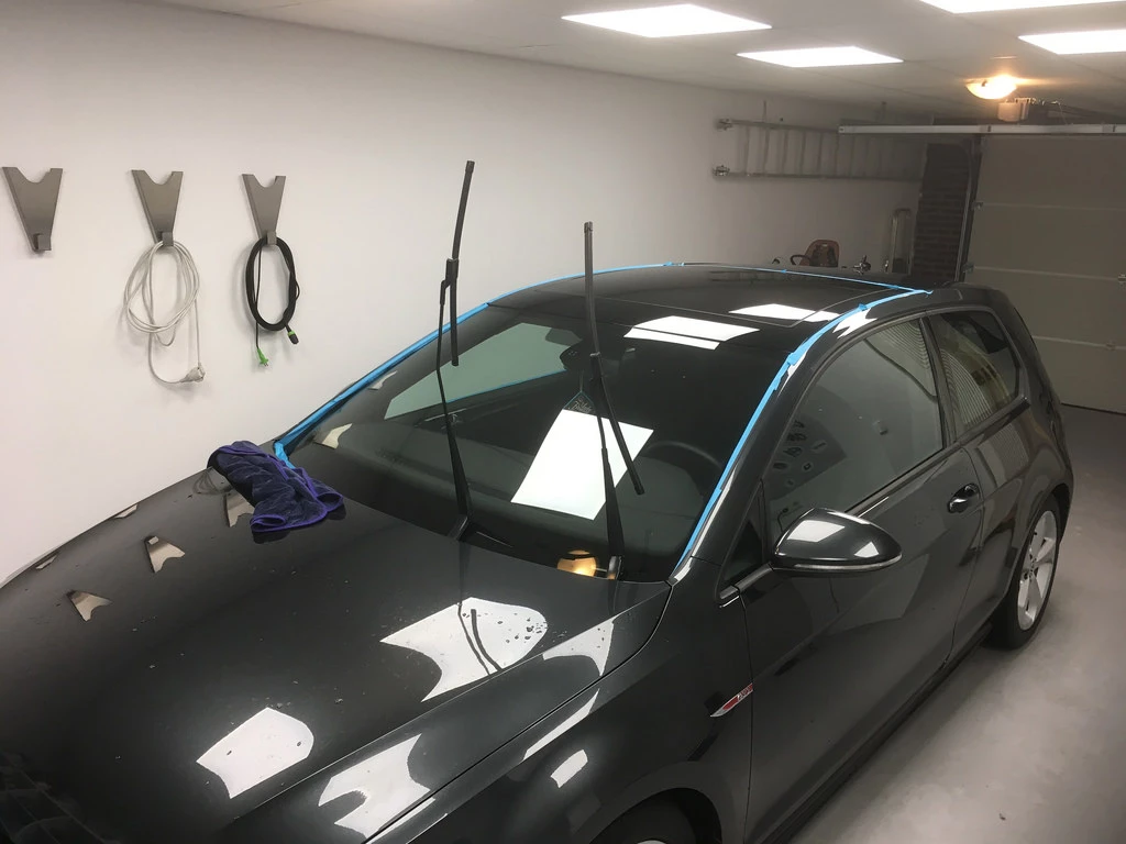

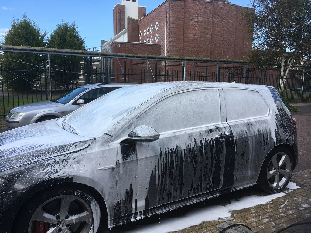

Dus de bovenkant van de auto eerst gefoamed met de prewash van Nanolex.
En daarna binnen gewassen, en de ramen nog een keer schoon gemaakt met een ruiten reiniger en de rubbers afgepakt.

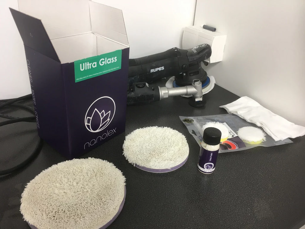

Voor de ruiten had ik het “Ultra Glass” pretpakket van Nanolex.
Het was te bedoeling om alle ruiten schoon te maken (glass polish) met de microfiber pads op de 15 en de Ibrid.
Maar helaas besloot de Ibrid om de geest te geven. Dus die is inmiddels terug gestuurd naar de fabriek voor reparatie. Dus heb ik de ruiten alleen met de 15 schoongemaakt wat eigenlijk prima ging. Was echt bizar om te zien wat een vervuiling ondanks het reinigen nog van de ruiten afkwam door de glasspolish. Ik had daar achteraf best een fotootje van mogen schieten maar dat was me even ontschoten.
Omdat ik had lopen spetteren als een malle, had ik nog 1x de auto helemaal gefoamed, gewassen en gedroogd. Toen de ruiten ontvet met de bijgeleverde EX. (waarvan ik het gevoel had dat dit nog beter ontvet dan Prep) en alle ruiten rondom in de Ultra Glass Sealant gezet.

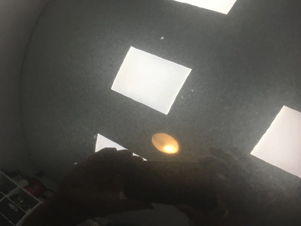

Toen de motorkap gewassen en vluchtig gedroogd en ben ik de lak gaan inspecteren. Ik vond toch wel iets meer krasjes dan ik dacht en wat (ingebrande) vogelpoep vlekjes.
Deze plekjes en de gevulde plekjes ben ik te lijf gegaan met eerst korrel 1500.
It goes without saying dat ik eerst de lak heb gemeten. De waardes waren netjes met als laagste wat ik gemeten heb 123 en als hoogste 156. Maar over het algemeen waren de waardes zo’n een beetje in de 140.
[url=https://flic.kr/p/YCUYr4]37173708525_046c500f17_b.webp
Ik was wel benieuwd wat er verwijderd werd met wetsanden, en met het gebruik van een stukje tape denk ik toch redelijk accuraat dat te hebben kunnen meten
Dat viel me alles mee, want ik had toch best heftig zitten schuren, en het verschil was maar 7 micron.
Na alle plekjes met 1500 op geschuurd te hebben, heb ik dit nog nabewerkt met korrel 3000. Ik dacht dit redelijk netjes gedaan te hebben, maar ik moet eerlijk bekennen dat het er niet zo heel erg fantastisch uit zag.

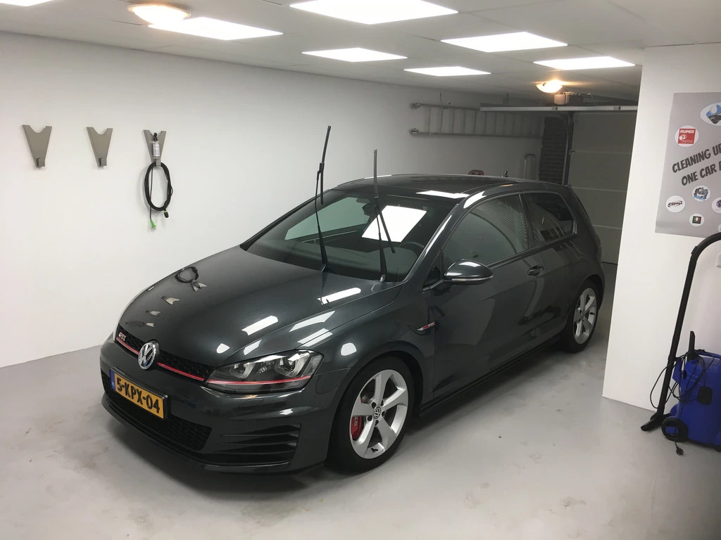

De zon was inmiddels onder en het regende dus ik hem helaas geen after foto’s buiten kunnen maken. Dus we moeten het maar met de binnen foto doen ;) (En nee ik heb de banden niet ingesmeerd)
Ik hoop binnenkort nog een deel te kunnen polijsten, maar dat hangt er ook nog een beetje vanaf wanneer ik mn iBrid terug krijg.

Hoe vond je het aanbrengen van de Ultra Glass? Ik blijf het lastig vinden dat je gewoon niet ziet wat je aabrengt. Was de boel bij jou ook stroef nadien?

Ik vond het eigenlijk makkelijk aanbrengen en afnemen, vooral met de bijgeleverde edgeless Nanolex doek.

Vond je de Ultra Glass ná afnemen niet stroef? Daar had ik dus "last" van. :)
Heerlijk verslag en mooi werk kerel. Flink wat werk ingezeten en zeker een mooi resultaat
Ik ga zaterdag ook voor het eerst de ultra glass proberen, ligt al een tijd te jeuken in de garage ben benieuwd
