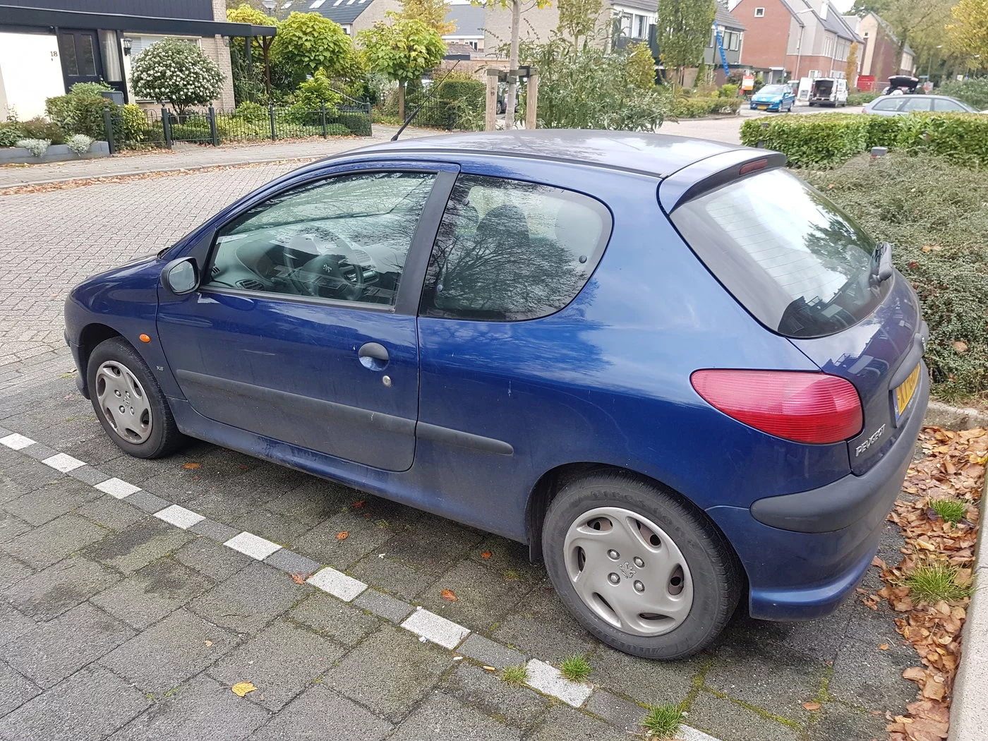

Hier een voorbeeldje van een auto die ik zonder te polijsten netjes wilde maken. (Zonder polijsten, maar ook zonder teveel kosten te maken :p ) -->
Before
Auto nat (Elke lak is dan mooier)
Auto na glaze + wax
