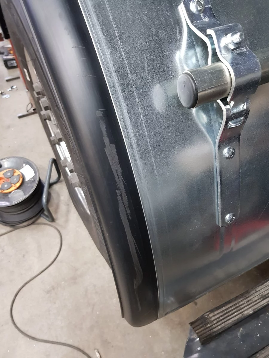

Goedemiddag

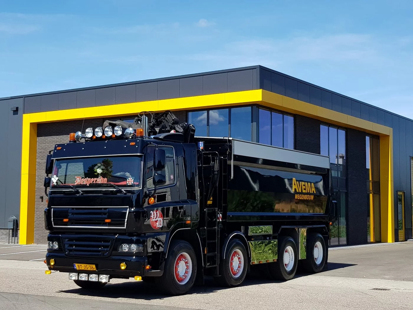

Ik ben Willem en bij gevoegde foto is mijn auto maar ben op het moment een nieuwe aan het bouwen en heb spatborden gekocht met een rubberrand en daar zitten wat beschadigingen aan hoe kan ik die het beste weer repareren

Repareren gaat niet meer lukken denk ik.
Je kan het wel minder opvallend maken. Door bijvoorbeeld met een melamine sponsje iets te schuren / reinigen. En vervolgens ontvetten met Gyeon Prep. En daarna beschermen met Gyeon Trim.

Precies wat Roy al schrijft: materiaal dat weg is, kun je niet terug toveren, tenzij je Hans K. heet. (K. kan Klok of Kazan zijn :p) . Met een melamine sponsje kun je het verschil tussen het geschaafde oppervlak en de rest sterk verminderen, en door een middel als Gyeon Trim (of vergelijkbaar product) krijg je weer veel van de glans terug.
