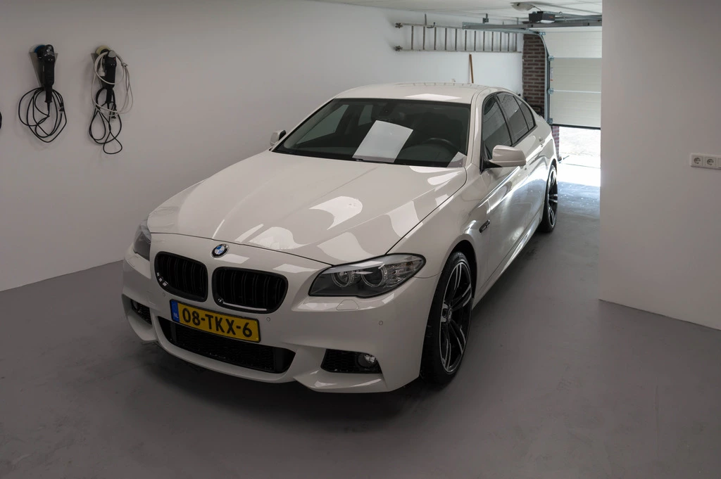

Dit weekend stond eindelijk mijn eigen BMW 5 op het programma. Nou is dit niet de eerste auto die ik detail maar heb ik eigenlijk nooit een verslag gemaakt.
Dus is dit een soort van ontmaagding :innocent:
De 5 hebben wij sinds Augustus in bezit, maar heeft nooit echt de verdiende aandacht gekregen, op een vluchtige beurt net na aanschaf na. Normaal niet echt mijn stijl, maar door een drukke verhuizing en een 3e spruit is het er niet echt van gekomen.
De auto bij aanvang was niet zo spannend, ik had hem een week eerder nog gewassen dus op wat kadavers na was de auto niet zo heel vies.

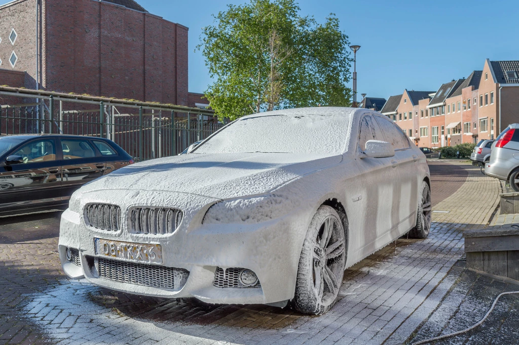

En dit direct gevolg door een deken van Monello foam 1 op 20 verdund.
En na een paar minuten dit alles weer afgespoten met hoge druk. Waar na de auto eigenlijk best schoon LEEK.

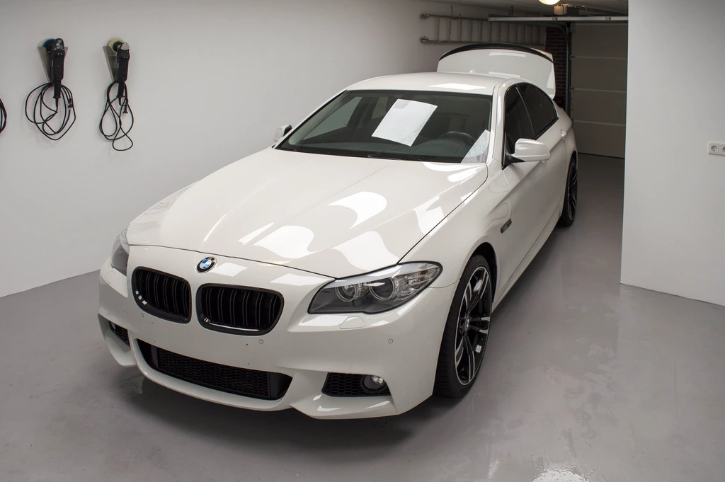

Ik was die dag laat in de middag begonnen, en de zon stond er vol op dus had ik de auto hierna naar binnen gereden voor de verdere stappen.

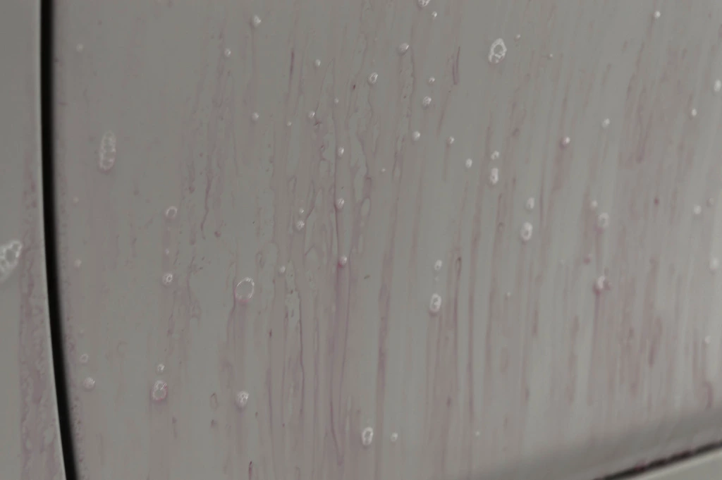

Hierna had ik de Fünfer vluchtig gedroogd en ingespoten met Non Ferro. En dat was gelukkig helemaal niet nodig.
Toen de Ferro goed paars was, ben ik er nog zachtjes over heen gegaan met een mitt van Monello en heb ik de lak afgespoten

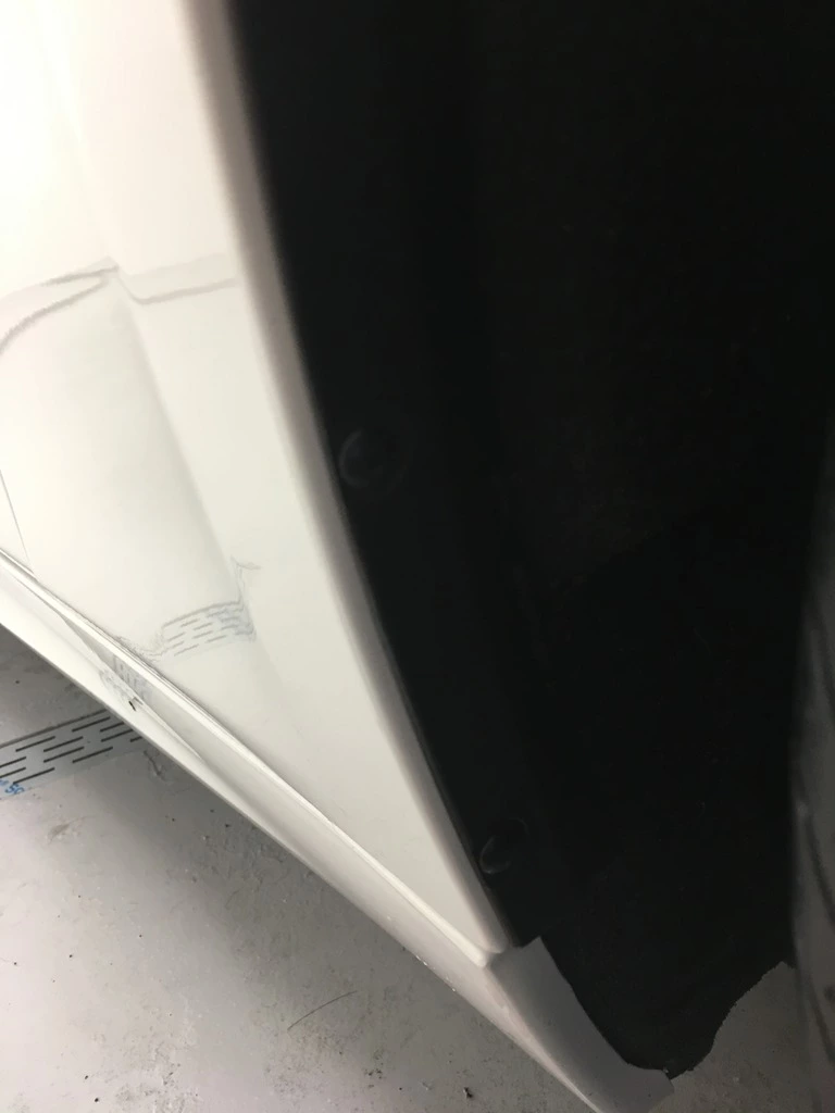

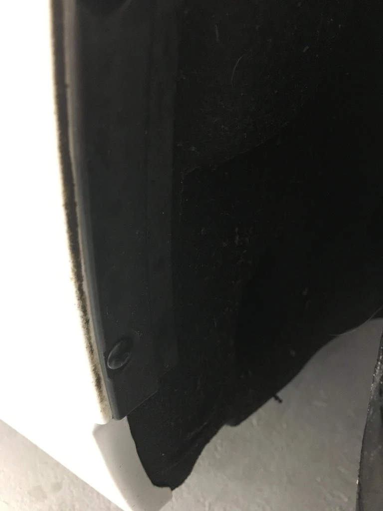

Alle naden en kieren heb ik na gelopen met APC, een stoomreiniger en een kwarst wat na een hoop bloed zweet en tranen een mooi resultaat gaf.

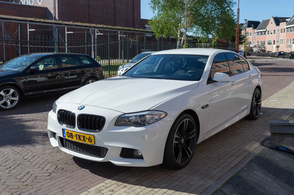

Al met al ben ik erg tevreden met het resultaat, ondanks dat ik genoegen heb moeten nemen met een 80% correctie. De glans zit er tenminste goed in. In het echt nog meer dan ik op de foto kreeg.

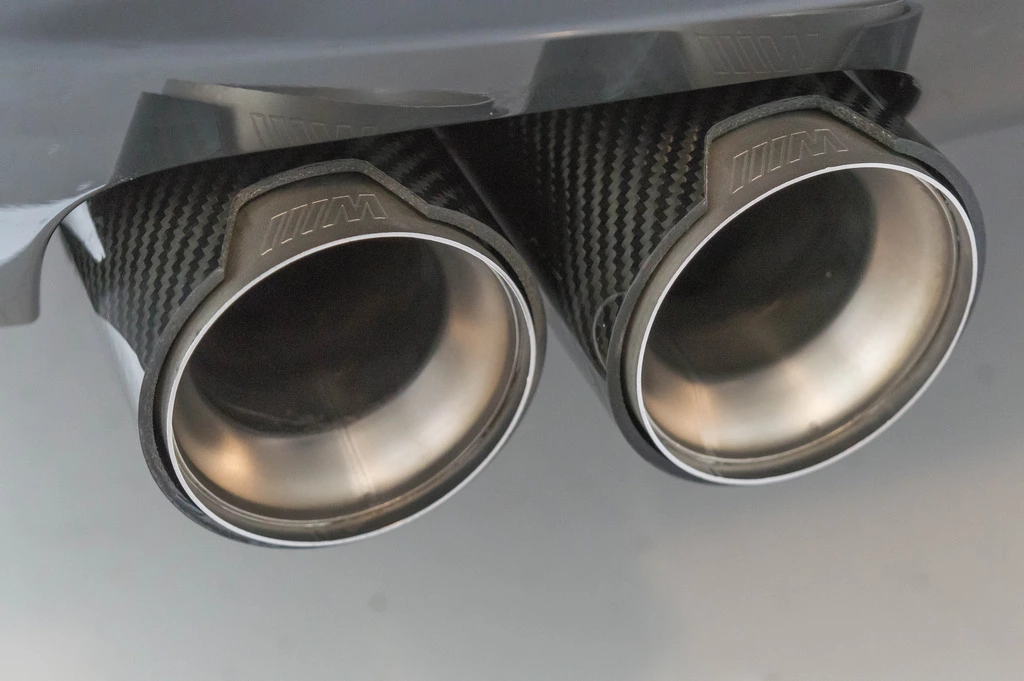

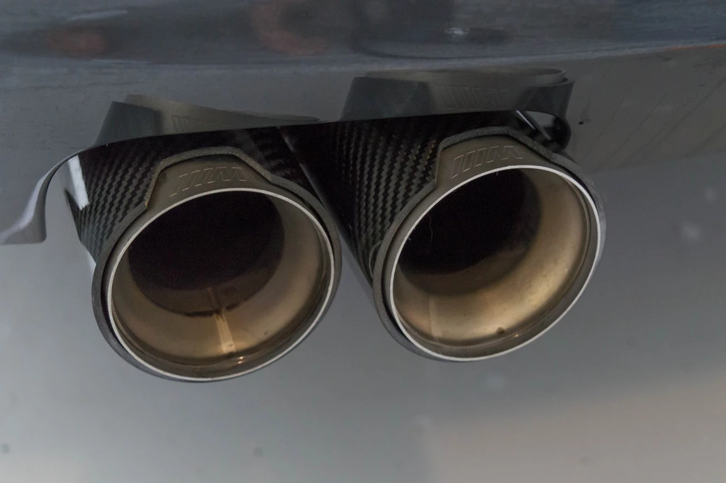

Die eindstukken, zijn die niet van titanium ipv. rvs ?
Dat weet ik niet moet ik eerlijk zijn :)
